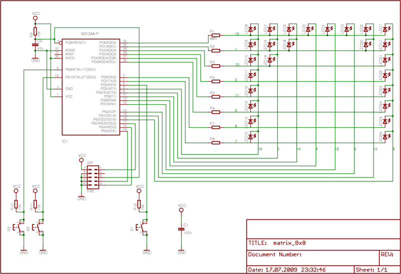

von Loramor (Gast)
hab jetzt mal den Schaltplan und das bisher bestehende Programm
hochgeladen.
Die Balken kann ich jetzt beide über jeweils 2 Taster steuern.
Im Programm ist im Moment nur 1 Balken programmiert, der andere Balken
kommt noch.
Dafür klemm ich die letzte LED-Reihe ab, damit ich an dem Anschluss noch
einen 4. Taster anklemmen kann.
Jetzt ist aber das nächste und wahrscheinlich auch größte Problem wie
ich das mit dem Ball mache.
- Also die Abfrage ob er die Platte getroffen hat oder nicht.
- Dann die Bewegung die der Ball macht wenn er die Platte getroffen hat.
- und wo er wieder auftaucht wenn er die Platte nicht getroffen hat.
Hat da einer ne Idee oder kann mir jemand einen Denkanstoß geben?
Mit freundlichem Gruß
Loramor
von Clemens M. (panko)
Den Ball hat eine konstante Geschwindigkeit denke ich?
Dann kannst du anhand seines Geschwindigkeitsvektors ja direkt
ausrechnen, ob der beim nächsten Zeitschritt ein Hindernis trifft.
Einfach gucken ob die Position erlaubt ist.
Am Paddel gilt dann Einfallswinkel gleich Ausfallswinkel. Wobei ich
-meine- mich zu erinnern, daß die Enden anderes Verhalten zeigten beim
Pong.
Funktioniert denn die Ansteuerung deiner Matrix und die Steuereingabe
zufriedenstellend?
von Loramor (Gast)
Ja der soll eine Geschwindigkeit beibehalten.
Zufriedenstellend noch nicht ganz.
Ich musste die LEDs gegeneinander Verriegeln und das hab ich über
schnelles Blinken realisiert und wenn man jetzt die Knöpfe drückt geht
immer eine Seite kurz aus.
Denke das liegt am Atmega8 und das er vielleicht nicht mehr schafft.
Aber kannst du mir das mit dem Ball noch ne bisschen genauer beschreiben
steh da gerade noch aufm Schlauch sun bisschen.
von Peter II (Gast)
ganz bestimmt nicht.
Du hast _delay_ms(200); im code drin, damit bekommst du keine saubere
anzeige hin.
Zunächst würde ich definitiv an der Ansteuerung der Led Matrix
weiterarbeiten.
Denn früher oder später muss etwas 2-dimensionales angezeigt werden.
Es sollte möglich sein etwas oberhalb des Panels anzuzeigen. Evtl. wäre
auch ein Sichten des wiki Artikels hilfreich.
Bin selber kein heldenhafter Programmierer, aber da fehlt nach meinem
Gefühl Konzept in deinem Code was überhaupt passieren soll. Also nicht
verzagen.
Zum Ball. Da wirst du dir sicherlich die aktuelle Position und aktuelle
Geschwindikeit merken. Also pos als (x,y) und geschw als (vx,vy).
Vermute ich mal.
Beim nächsten Zeitschritt (eine Zeitbasis braucht das Programm noch)
haste dann halt pos (x+vx*dt, y+vy*dt) und wenn das außerhalb des Feldes
wäre, hast du verloren.
Bei einer Reflexion ändert sich ann die Geschwindigkeitskomponente je
nach Einschalgsszenario.
P.S. das was im Beispielcode oben framebuffer genannt wird, macht Sinn.
Da kannst du virtuell das Paddel verschieben, den Ball bewegen usw.
Eine Routine zeigt dir den Inhalt des framebuffers dann auf den leds an.
Also wäre das Beste, zunächst zu versuchen einen framebuffer auf der
Matrix darszustellen. Ein 2d Array, was z.B. einen Buchstaben fest
eingetütet enthält.
Vielleicht liest auch einer der Altvorderen hier mal rein, bei konkreten
Problemen zu dem Problem können sie sicher helfen.
