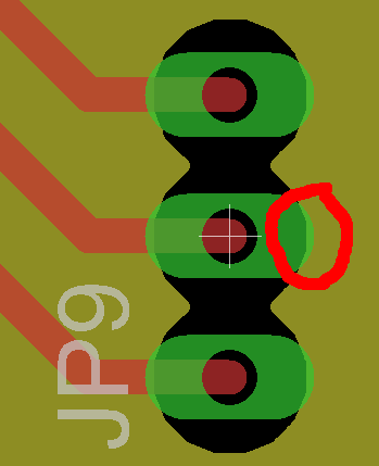

ich habe einen ganz seltsamen Fehler in Eagle: In den Masseflächen wird
statt der ovalen Form von DIL-Pads nur ein runder Kreis ausgespart (vgl.
Screenshot) und das trotz Angabe eines Abstandes bei Isolate. Es handelt
sich hierbei um ein Standard-Pinhead-Bauteil, das mit Eagle kam.
Testweise habe ich einen neuen Schaltplan + Board erstellt und dort nur
einen solchen Pinhead eingefügt, dort ist die Aussparung in der
Massefläche korrekt.
Die Design-Rules in der Standardeinstellung, nur dass ich 4 Lagen
eingestellt habe.
Hat jemand eine Idee, woher das kommen könnte? Die Schaltung ist nämlich
sehr umfangreich und ich möchte sie nicht neu zeichen (falls das
überhaupt etwas bringen würde).

Welcher Layer ist deine Masse? Hast du die Farbe geändert?
Probier doch mal nur Testweise neen restrict drum herum zu legen. Löst
natürlich nicht das eigentliche Problem, aber dann siehste, ob das
wenigstens beachtet wird.

Wenn die Massefläche in einer der Innenlagen liegt (und danach sieht es
aus) dann sollte das so korrekt sein. Nur die Pads auf den Außenlagen
sind oval/quadratisch/achteckig, die Inneren "Pads" (hier wird nicht
gelötet, also gibt es auch keine Pads) sind immer rund.
