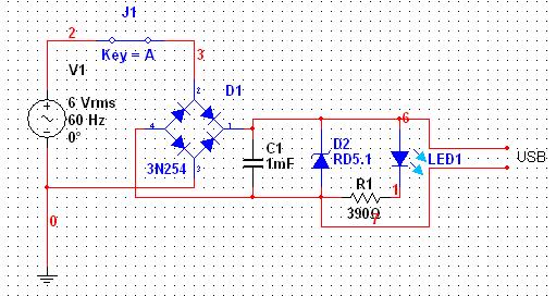

habe ein paar Schaltkreise gebastelt um einen Dynamo/Nabendynamo als
Spannungsquelle zum Laden eines USB Gerätes zu nutzen.
Der erste mit Hilfe eines LM317 reguliert die Spannung auf 5V
der 2. entspricht im wesentlichen dem Minimal-Lader
http://fahrradzukunft.de/12/minimal-lader/
der darauf vertraut das der Dynamo eine konstant Stromquelle ist und die
Spannung entsprechend einbricht. Die notwendige Zenerdiode mit 5W und
5,1V ist aber kaum zu bekommen.
eine 3. Variante wäre die Nutzung eines Schaltreglers (LM2676) den ich
hier aber nicht im Tool habe.
http://www.lothar-miller.de/s9y/categories/40-Layout-Schaltregler
4. Variante ein 7805
Ich bin mir jetzt nicht sicher was da das Effizienteste wäre vom
Bauteileaufwand wäre sicher der Minimal-Lader das Billigste. Aber mir
fehlt die Erfahrung jetzt zu sagen ob der Schaltregler besser wäre als
der Spannungsregler lm317. was wäre da jetzt wohl die beste Lösung? das
ganz soll in ein Gehäuse von 5x3x2,5cm passen.
btw. da ich schon etwas raus bin mit welchem Tool wurde das hier
erstellt?
http://www.mikrocontroller.net/attachment/6602/Regler.png

Sieh mal im Wiki unter Bikebox-Standlichtanlage oder benutz die
Suchfunktion.
Der Minimallader ist untauglich, da die Zenerdiode sich aufheizt, was
dazu führt, dass die Spannung ansteigt.
Die Schaltung mit dem LM317 ist bedingt geeignet, ich würde aber eine
Schottkydiode am Ausgang und über dem Regler vorsehen, falls die
Spannung am Ausgang mal höher ist, als am Eingang (z.B. wegen
Kapazitäten).
Ein einfacher Shuntregler aus nem TL431, 3 Widerständen und nem BD140
tuts übrigens auch.
gruß
tobi
OP #2394568
@hacker-tobi vielen dank aber die Bikerbox verfehlt das Ziel mit der
Schaltung soll nur 5V mit 500mA am USB zur Verfügung gestellt werden
kein Licht oder Akkus geladen werden. Das passt dann auch nicht in das
kleine Gehäuse. Das man mit C steht auch im Artikel zum minimal-lader
aber auch die negativen folgen daraus werden erläutert.
die zenerdiode heizt doch nur wenn kein verbraucher angeschlossen ist
und der Schaltkreis an ist. Beim LM317 verstehe ich den sinn der
Schottky-Dioden nicht wirklich.
Gast #2394579
Bau doch nur den Shuntregler, den ich in der BikeBox nutze, und stell
die Spannung auf 5V. Die rund 2.5W lassen sich mit einem kleinen KK am
BD140 gut wegkühlen.
Die Schottkydioden sollen den LM317 schützen, wenn die Ausgangsspannung
höher ist als die Eingangsspannung, z.B. bei großen Kapazitäten am
Ausgang und plötzlichem Stillstand. Mein Shuntregler ist aber
effizienter, da die Drop-Spannung des Spannungsreglers entfällt.
gruß
tobi
Gast #2394581
PS. Deine Zenerdiode heizt auch, wenn der Verbraucher z.B. nur 100 mA
zieht, und der Dynamo 500mA liefert (ab etwa 10 km/h). Dann läuft die
Spannung hoch, und ob dein USB-Gerät das abkann, weiß ich nicht...
Gast #2395735
ja richtig.
Und was macht sie mit der überflüssigen Leistung? verheizen!
Und da die Zener-Spannung leider temperaturabhängig ist, steigt sie an.
ergo wird auch die Spannung am USB-Gerät immer weiter ansteigen.
Praktischer Versuch: Kauf dir eine Z-Diode für 5.1V 5W. Häng parallel
einen Verbraucher dran, der z.B. 100mA bei 5V braucht (Widerstand oder
so). Das ganze hängst du dann an ein Labornetzteil mit Spannungs- und
Stromregelung, eingestellt z.B. auf 6Volt! und 500mA. Dann schau dir an
was passiert.

Gast #2395829
@Christoph Kessler: Das ist korrekt, da gehen sogar noch höhere
Spannungen. Aber hier ging es ja nicht um die Leerlaufspannung, sondern
darum, dass die Zenerdiode untauglich ist als stabile
Spannungsbegrenzung.
Schaltregler wie bei ELV am Dynamo sehe ich problematisch, siehe auch
die Diskussion im BikeBox-Thread. Aber ich gebe auch zu, dass ich den
Bausatz der ELV noch nicht praktisch getestet habe.
gruß
tobi
OP #2397285
Ist die frage ob sich das Labornetzteil wie ein Dynamo verhält und ob
die Zenerdiode auch alles auf Dauer verbraten muss denn die Spannung
sollte am Dynamo schon merklich einbrechen wenn die Zener heitzt.
@Christoph Kessler ja den bausatz habe ich gesehen aber für 20,- bekommt
man auch schon was fertiges.
