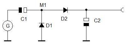

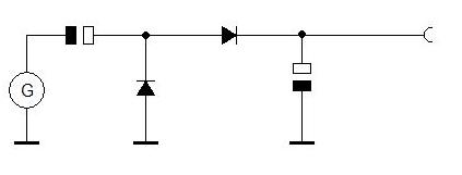

von winne (Gast)
so hier nun noch eine Schaltung mit Massebezug zum Rahmen
von winne (Gast)
Hier nun die Funktion der Schhaltung i der negativen Halbwelle wird C1
über D1 aufgeladen.
In der positiven Halwelle steigt somit die Spannung an M1 auf 2*|Uss(g)|
(Reihenschaltung aus Gund C1)
Auf diese Spannung wird nun C2 über D2 geladen.
Somit stehen hier je nach Drehzahl und Stromverbrauch zwischen 12 V und
20 V zur verfügung wobei der entnehmbare Strom sowohl von der
Generatorfrequenz als auch von der Capazität der Kondensatoren abhängt.
