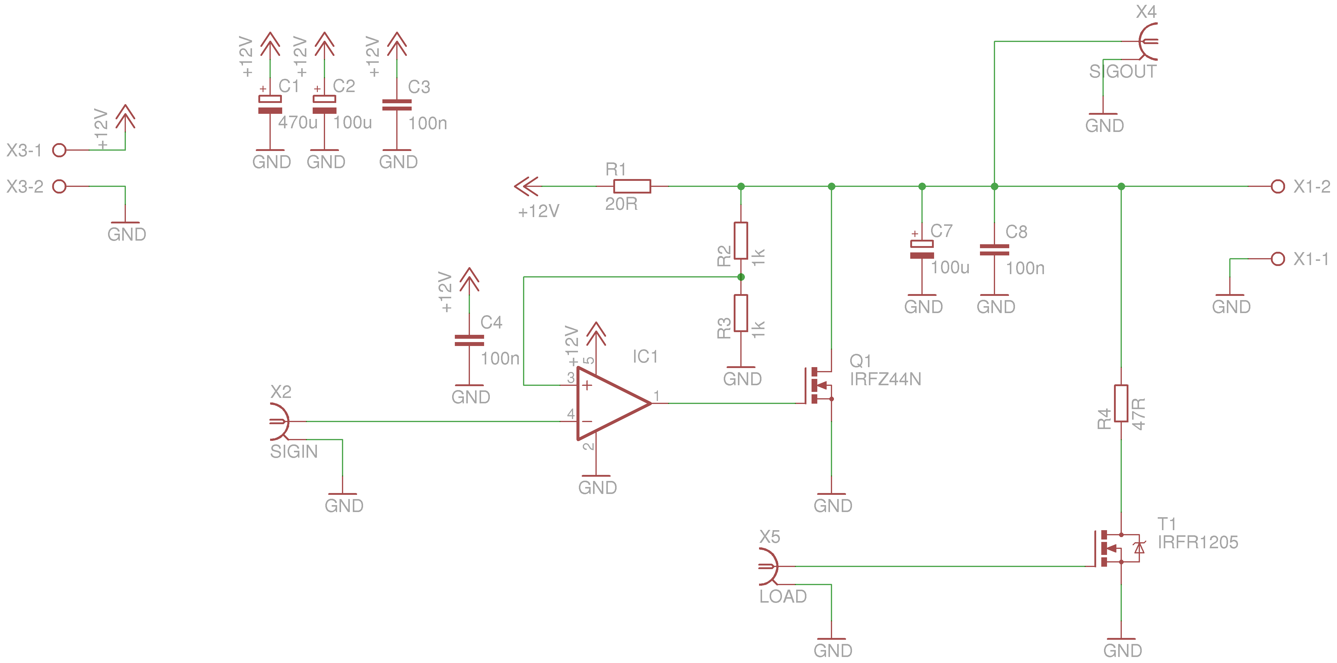

ich habe vor eine Spannungsquelle zu bauen mit einem Spannungsbereich
von 0,5 bis 5V und einem maximalen Ausgangsstrom von 1A (Dauerstrom).
Das Problem dabei: Die Spannung sollte auch bei Laständerungen von 100mA
nicht mehr als 1mV schwanken. Die absolute Genauigkeit der Quelle ist
dabei relativ egal. Zudem soll die Quelle halt über eine Spannung (von
z.B. einem DAC) gesteuert werden können. Das ganze muss nicht schnell
sein, also wenn eine Spannungsänderung innerhalb einer Sekunde möglich
ist, reicht das vollkommen aus.

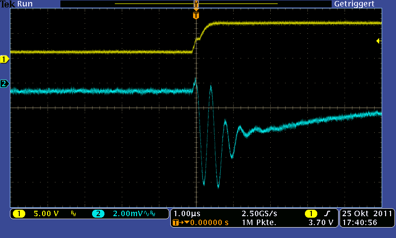

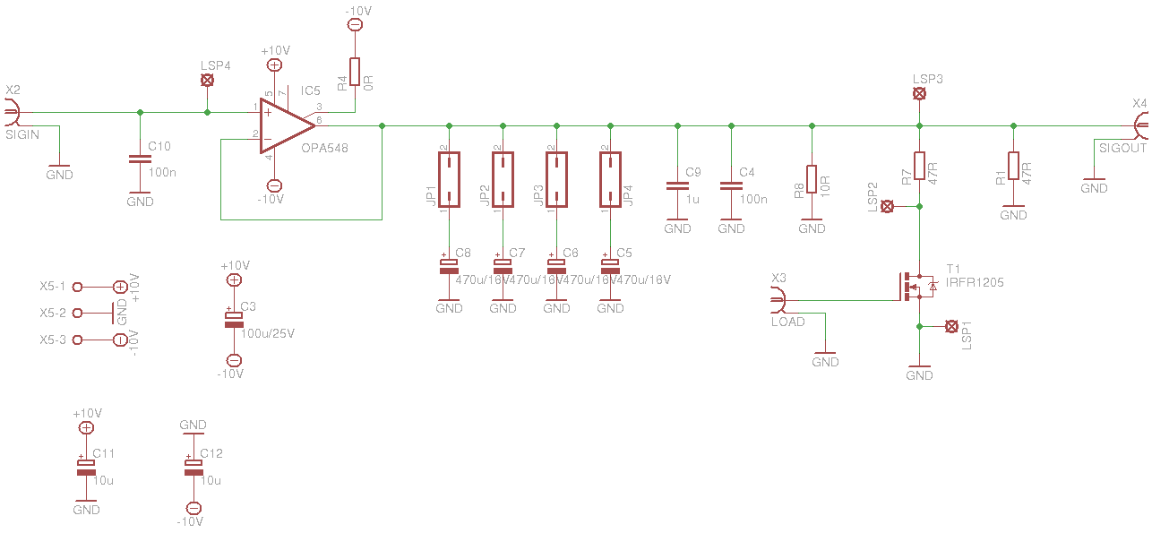

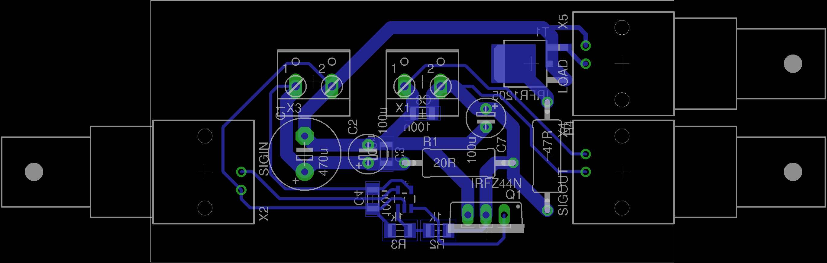

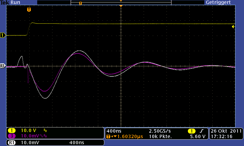

Als ersten Versuch habe ich die Quelle aus der Schaltung im Anhang
gebaut, jedoch schwankt diese bei Laständerungen von 20mA bei 1V
Ausgansspannung bereits um 5mV (siehe 2. Bild).
Hat jemand einen Vorschlag wie ich die Schaltung dahin gehend verbessern
könnte oder hat noch jemand eine komplett andere Idee?
Bei dem Bild sind alle Kondensatoren zugeschaltet, da damit die
geringsten Schwingungen erreicht werden (Kanal 2, AC gekoppelt).
von mhh (Gast)
(Leistungs-)OPVs mögen i.A. keine Kapazitäten am Ausgang. Du bekämpfst
mit denen hier die Wirkung und nicht die Ursache.
Einfach und verschwenderisch wäre ein Parallelregler.

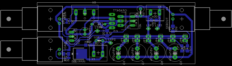

von Jens G. (jensig)
Vermutlich extrem schlechte Masseführung (Last/Signal-Masse überlagern
sich).
Zeig doch mal den Aufbau/Leiterplatte.
C11/12 soillten sozusagen den Massemittelpunkt bilden, wo Eingangsmasse,
Ausgangsmasse, Ub-Masse und auch die Masse der Meßgeräte über separate
Leitungen hingeführt werden sollten (also sternförmige Masseführung)
Jap, die ist nicht perfekt :P Die Platine die im Anhang ist die, die ich
auch geätzt und bestückt habe. Jedoch fehlen dort einige Bauteile, die
ich nachträglich noch eingebaut habe. Dabei handelt es sich primär um
Kondensatoren, die alle samt in dem Schaltplan schon drin sind, aber
eben nicht im Layout. Alles klar? :P
Da die Masse nicht pefekt ist habe ich diese und alle Leitungen wo Strom
fließt noch verzinnt und die Massen über den Mosfet mit einem Stück
Leitung gebrückt, so dass die einmal außen rum geht.
Meinst du dass die schlechte Masseführung da so viel aus macht? Wenn ja
muss ich wohl doch mal ne zweiseitige Platine machen...
Ok, Masse scheint gar nicht so schlecht zu sein aus Sicht von Eingang
und Ausgang, wenn X5 die zentrale Masse darstellt (auch für die
Meßleitungen (Masse).
Das gilt aber nicht für die geschaltete Last (T1+R7). Die geht voll über
die Eingangsmasse.
Dann hast Du ein "Haardrähtchen" für den Ausgang richtung X4, und noch
dazu irgendwas in Serie dazu, was im Schaltplan nicht mit drin ist, und
den Spannungsabfall erhöht.
-generell solltest Du Die angewöhnen, Schaltplan+Board zueinander
konsistent zu halten. Da sieht ja kein Schwein durch, wenn beides nicht
zusammenpaßt.
Das gilt auch für den Trimmer in der Rückkopplung, wo man wieder nicht
weis, ob der 0 oder 10kOhm gerade hat.
Erkläre doch mal exakt, wo Du Masse und heise Leitung des Meßgerät
angeschlossen hast.
Übrigens - diese 5mV bezieht sich doch nur auf den ersten Ausschlag der
Schwankung, oder? Dann strebt das Ding doch wieder dem Ausgangwert zu
(naja, vielleicht auf 1mV Abweichung am Ende). Bei einer Settlingtime
von 15µs lt. DB sollte sich also nach über 10µs der Pegel praktisch
eingependelt haben.

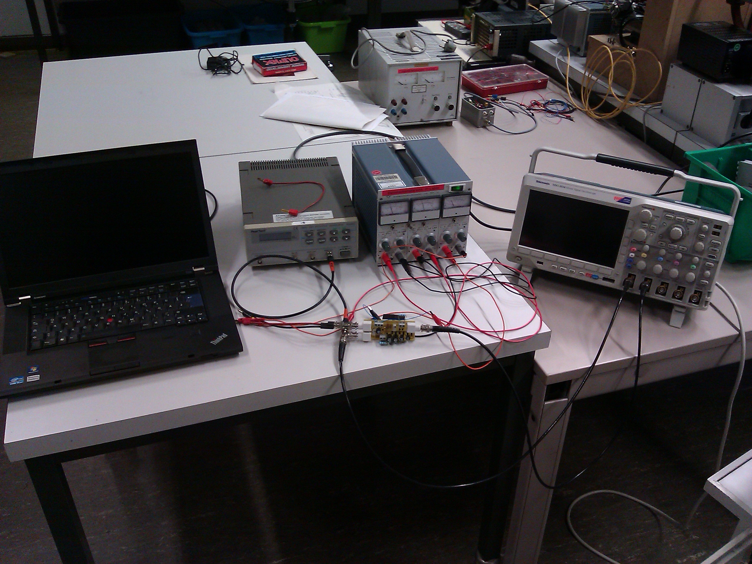

von Fabian S. (jacky2k)
Hoffe das Foto erklärt einiges :)
Also an LOAD hängt nen Frequenzgenerator der mit 100Hz Rechtecke macht.
Dies wird zusätzlich ans Scope geführt (Kanal 1 auf dem Bild ganz oben).
SIGIN ist mitm Netzteil verbunden was ca. 1V liefert (das soll später
nen DAC übernehmen) und SIGOUT geht ans Oszi (Kanal 2 auf dem Bild ganz
oben)

Ja, nur der erste Ausschlag. Über die Settlingtime habe ich auch schon
gegrübelt, dachte aber das sei nur für Sprünge am Eingang. Wie lange es
dann dauert bis der Ausgang das auf die Reihe bekommt. Gilt das auch für
Laständerungen am Ausgang?
Gut, dann hast Du also Ein- und Ausgangsmasse mit den Oszi-Strippen
gebrückt. Ist nicht so berauschend.
Da Du mit der Schaltung ohnehin nicht zufrieden bist (ich würde sagen -
mit dem Board), kannste ja paar Korrekturen durch Aufkratzen von
Leiterzügen hinnehmen, um mal was zu testen:
- Oszimasse nur am Eingang anschließen, und am Ausgang keine
Masseverbindung zum Oszi herstellen (dort einfach nur den Mittelstift
des BNC anschließen). Das kann zwar zu ziemlichen "Klingeln" in den
Oszibildern führen, sollte aber erstmal nicht stören (wir wollen ja nur
wissen, ob sich der Wert ordentlich einpegelt)
- Masse unmittelbar an T1 auftrennen, und direkt zu X5 führen (Brücke)
- die dünne Strippe zu SIGOUT auftrennen, und von SIGOUT direkt zum
OPA-Ausgang führen (am besten an R1). Sonste sehen wir dort den von T1
verursachten Spannungsabfall.
Redest Du eigentlich wirklich nur von 20mA? Oder evtl. 100mA. Im Board
sind nämlich 10Ohm als Last drin.
Achso - das sind dann wohl die Ausgangs-C's, falls die schon aktiv sind.
Wie mmh schon sagte, mögen OPV's das nicht am Ausgang, so daß er recht
schnell mit Schwingen anfangen kann (die Anfänge davon sieht man ja
schon). Daß er nicht wirklich schwingt, liegt möglicherweise an den
Widerständen der rel. langen Leiterzüge, bzw. ESR der Kondis.
Ich würde die also weglassen, wenn nicht nötig.

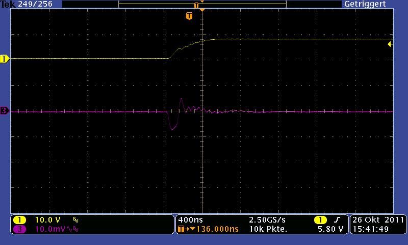

Also, ich habe hoffentlich alle deine Ratschläge befolgt. Das Ergebnis
ist jetzt aber leider nicht direkt viel besser.
Erstmal hat das Rauschen auf dem Kanal deutlich zugenommen, habe das
Scope nun auf Mittelung von 256 Bildern gestellt, damit man halbwegs was
erkennen kann ;) Zudem habe ich die Elkos nicht "aktiviert".
Wäre es nicht klüger die Masse des SIGOUT mitm Draht an X5 zu legen und
dafür die Masse von LOAD nicht zum Oszi zu führen?

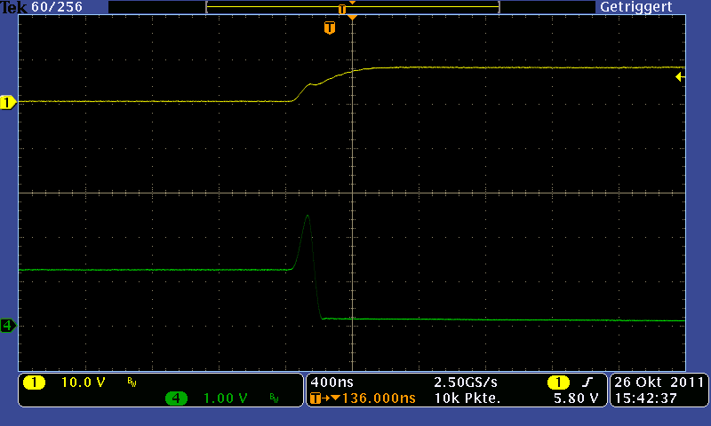

Sorry, natürlich nicht LOAD sondern SIGIN.
Am OP direkt sind drei 100nF Kerkos und an X5 habe ich von der
Unterseite nochmal zwei 100uF eingelötet.
Ich habe gerade auch nochmal was anderes sehr interessantes
herausgefunden. Ich hatte versehentlich vergessen die Spannungsquelle
einzuschalten, sprich nichts auf der Platine hatte eine Versorgung. Wenn
ich mir dann mitm Tastkopf (dessen Masse direkt am X5 hängt) die Masse
am T1 anschaue, habe ich dort eben schönen Peak. Woher kommt das? Es
dürfte doch dann eigentlich auch kein Strom durch die Leiterbahn
zwischen T1 und X5 fließen?
Und dann habe ich bei SIGIN=1V und eingeschalteter Versorgung mir den
Ausgang (also Drain) des Mosfets angeschaut (2. Bild). Das kann ich mir
auch nicht so ganz erklären, warum steigt die Spannung dort nochmal um
1V bevor sie dann auf 0V sinkt?
Das dürfte der Grund sein: über die Gate-Drain-Kapazität koppelst Du
Störungen aktiv in den OPA-Ausgang ein. Der OPA versucht dann
gegenzusteuern, und kommt dabei leicht ins Schlingern.
Deine Bilder sind ja im 400ns-Raster - also hat er das innerhalb weniger
µs ausgebügelt, was ja zur Settlingtime lt DB paßt.
Eigentlich würde ich hier behaupten, daß der OPA seine Arbeit ganz gut
macht, denn no schnell ist der ja nicht, daß er akurat und sauber solch
eine schnelle Störung ausbügeln könnte.
Mit einem kleineren Mosfet als dein 44A Typ sollte sich das aufgrund
geringerer Kapazitäten reduzieren lassen. Oder gleich einen bibolaren
Transistor (npn) nehmen.
Man könnte auch eine Kaskodeschaltung nehmen, daber das wird dann immer
komplizierter.
Auf den Lastsprung selber (Delta I) wird er aber trotzdem noch mit
solchen Spikes reagieren, nur eben vielleicht weniger.
So, habe mal eben den IRFR1205 durch einen 2N7002 ersetzt.
Die Spitze durch die Kapazitive Einkopplung am Drain des Mosfets ist
nahezu verschwunden bzw. nun ausreichend klein (vielleicht noch 0,5mV
groß).
Am Ausgang hat sich wie man in der Abbildung sieht nicht sonderlich viel
getan, es ist sogar noch eine zusätzliche Spitze dazu gekommen. Weiß ist
der Ausgang (SIGOUT) mit dem IRFR1205, das lilane Signal mit dem 2N7002.
Die Spitze scheint wieder von der Drain-Gate Kapazität zu kommen... Wenn
ich die Stromversorung abschalte habe ich am Drain ne Spannungsspitze
von 100mV!
Wieso zeigt die weise Linie schon einen Höcker, wenn der Eingang noch
gar nix macht?
Aber egal - prüfe mal die Betriebspannungsanschlüsse, ob die auch
Schwingungen zeigen. Wenn ja, dann ist die Abblockung schlecht.
Hmm die Spannungsversorgung sieht nicht so prickelnd aus, obwohl 100nF
Kerko und 100uF Elko drin sind. Gemessen direkt an X5, Kanal 2 ist die
positive Versorgungsspannung und Kanal 3 ist SIGOUT.
Ich habe langsam das Gefühl, dass der OP nicht viel mehr kann und man
das daher auch nicht besser hin bekommt.
Etwas merkwürdig, daß beide Ub in dieselbe Richtung "peaken". Kann
eigentlich nur passieren durch den C, der vermutlich immer noch direkt
von +Ub nach -Ub geht. Den rausmachen. Und je ein 100n+10...100µ pro Ub
gegen Masse.
Sind das übrigens Keramik-C's bei den 100n?
Wieso jetzt beide Ub? Im dem Scope Bild ist der +Ub und der Ausgang. -Ub
ist nicht dargestellt. Ja, die Kondensatoren sind 100nF Kerkos und 100uF
Elkos. Wieso soll der zwischen -Ub und +Ub raus? Macht man das nicht?
achso. -Ub wäre auch interessant gewesen.
Eigentlich macht man keinen C zw. + und -, weil dabei der Massebezug
fehlt. Deswegen so, wie ich es gesagt habe.
Auserdem könnte solch ein "Über alles"-C ein Schleichpfad für Störungen
wie solche Spikes sein, ohne die Masse dabei zu konsultieren, so daß
solche Peaks dann auf der -Ub ebenso sichtbar wären in der gleichen
Richtung, was dem OPA wie eine floating Betriebsspannung vorkommen
könnte.
So, habe nun die beiden Kondensatoren zwischen den beiden
Versorgungsspannungen raus genommen. Das ganze hat sich nun etwas
verschlächtert. Im Anhang ist ein Bild mit der positiven (Kanal 2) und
der negativen (Kanal 3) Versorgungsspannung.
Auf der negativen tut sich nicht besonders viel, da die halt so gut wie
nicht benötigt wird, denn ich erzeuge ja nur positive
Ausgangsspannungen.
So, ich habe mich nun nochmal kurz mit dem Funktionsprinzip eines
Parallelregler auseinander gesetzt und dabei ist die Schaltung im Anhang
raus gekommen.
Ich bitte um Meinungen. Im Gegensatz zu der Quelle zuvor soll diese nur
maximal 200mA bei 5V liefern.
Kann mir einer sagen warum das Teil schwingt? So mit ca. 1MHz...
von Falk B. (falk)
Verstärker schwingen immer, Oszillatoren nie. ;-)
Nicht direkt hilfreich aber sehr geil der Spruch, werde ich mir merken
von Andrew T. (marsufant)
Zwischen X2 und pin4 des OPV einen 4,7k Widerstand UND zwischen Pin 4
und OPV Ausgang einen 1nF Kondensator - und die Welt ist wieder
stabil(er)
Und bitte einen 150 Ohm widerstand in die Gateleitung des FET.
So, den Tiefpass am Eingang habe ich eingebaut, keine Veränderung.
Wozu der Widerstand am Gate? Bekomme ich dann auf Grund der Kapazität im
Mosfet nicht bei höheren Frequenzen ne schöne Phasendrehung, die sich
dann negativ auf die Stabilität auswirken kann?
