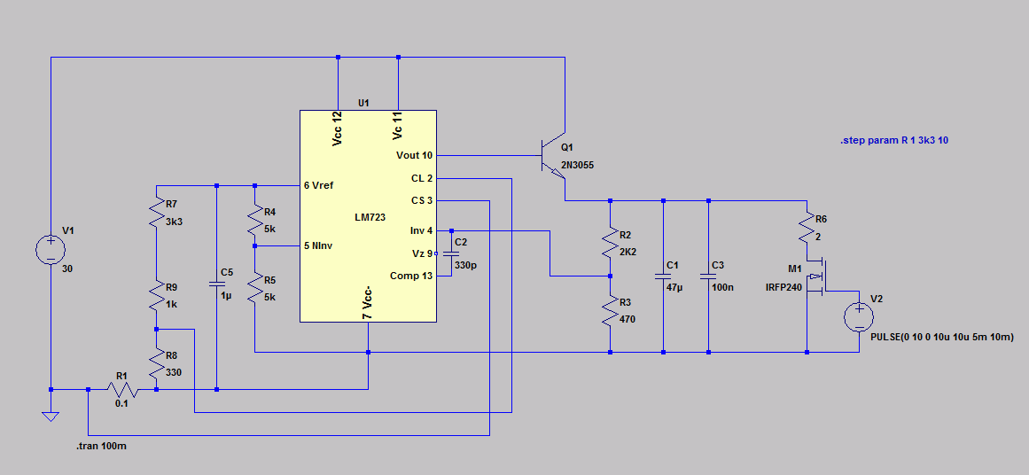

Hier soll eine einfache Labornetzteilschaltung diskutiert werden, die in
einem anderen Thread bereits zur Sprache kam. Da es in dem Thread noch
um andere Dinge ging und der Titel nicht passte eröffne ich nun einen
neuen.
Ziel ist nicht eine perfekte Schaltung mit allen Features die man sich
nur so vorstellen kann, sondern eine möglichst einfache und
nachbausichere. Sie füllt die Lücke zwischen den ganz einfachen (LM317)
und den aufwendigen Labornetzteilschaltungen mit mehreren Opamps.
Trotzdem ist die Spannungsregelung schneller als in vielen kommerziellen
Netzteilen. Der LM723 hat eine sehr rauscharme Referenz, die um Welten
besser ist als ein LM317 oder ein Festspannungsregler. Die Qualität der
Ausgangsspannung ist also sehr gut. Die Stromregelung kann im Betrieb um
ein paar Prozent schwanken, was jedoch in kaum einer Anwendung kritisch
ist. Sie ist jedoch keineswegs langsam.
Die Regelschaltung besteht aus nur zwei Halbleitern und ist somit im
Fall eines Falles auch in Minutenschnelle repariert.
Bauteile:
Q1 ist ein BDW83C
R4/R5 sind ein 10k Poti zur Spannungseinstellung
R9 ist ein 3k3 Poti zur Stromeinstellung
Die Stromeinstellung ist für 3A ausgelegt. Will man das ändern, so muss
man R7/R8/R9 anpassen.

Ich empfehle mal das Studium des Datenblattes des '723. Einen 2N3055
(Bmin=20) direkt damit anzusteuern um auf 3A zu kommen ist recht
grenzwertig...
von Malignes Melanom (Gast)
> direkt damit anzusteuern um auf 3A zu kommen ist recht grenzwertig...
Schon klar. Deswegen ist Q1 auch ein BDW83. Siehe Text.
Wobei man bis 2A Ausgangsstrom schon einen 2N3055 oder einen BD249 ohne
zusätzlichen Teiber nehmen könnte.
aber nur wenn man auch den >5uF Kondensator an Pin 5 bei entsprechenden
Spannungsteilerwiderständen hängt. s. Bild DS008563-31.
Ohne Tiefpaßfilter wird das nix mit rauscharm.
Gruß Anja
von MaWin (Gast)
Ich nehm' mal an, R2 dient zum Einstellen der Ausgangsspannung.
Damit kommt man aber nicht unter 3.6V.
Interessant ist natürlich vor allem der Reglerübergang vom
Konstantspannungs- in den strombegrenzten Betrieb

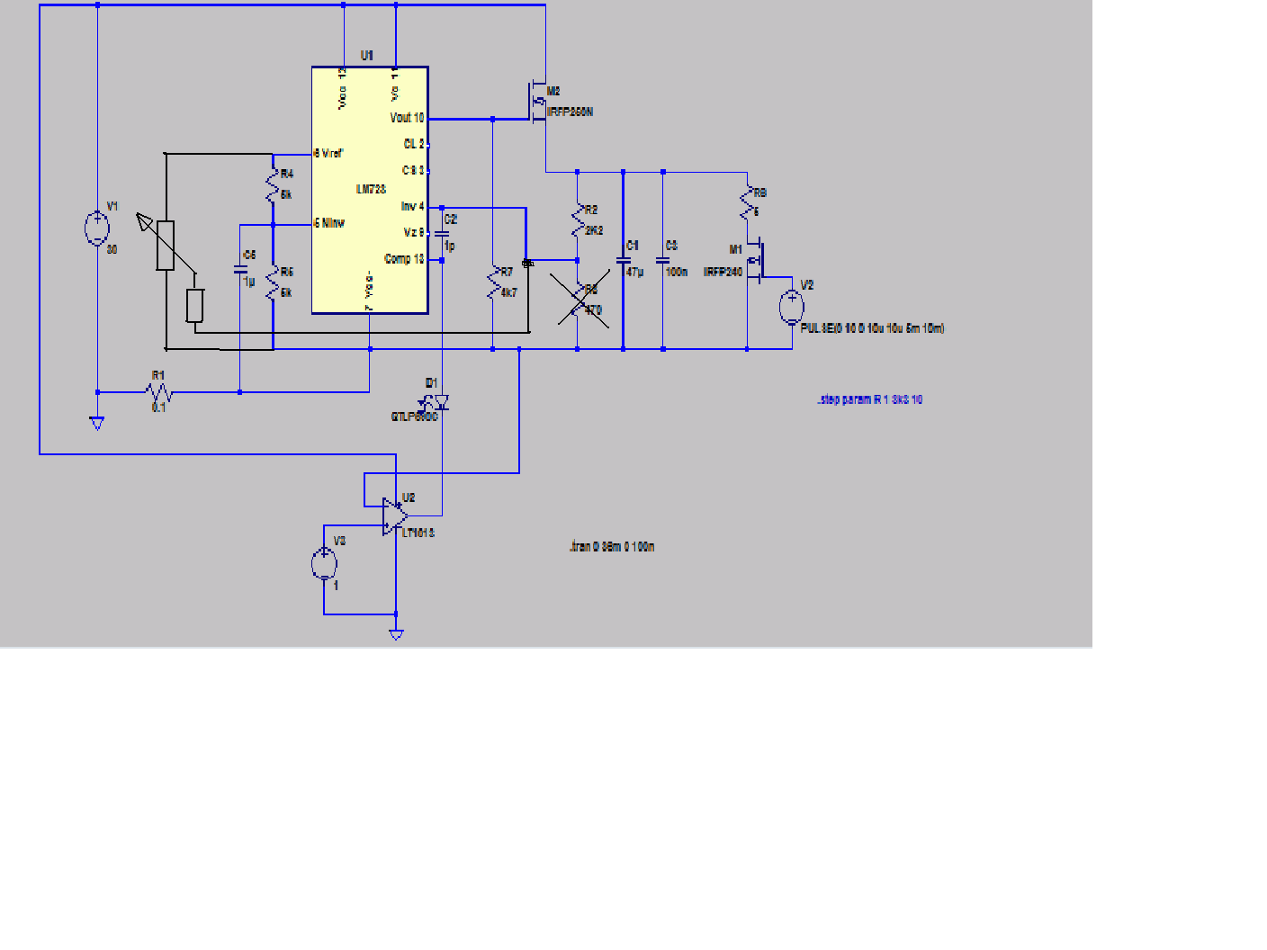

von Michael D. (mike0815)
von Massi (Gast)
au man...
da die Bezugsquellen ja jetzt bekannt sind von dem "schwer" erhältlichen
Regler, könnte man ja weiter machen?!?
Interessant wäre noch eine zusätzliche Negativreglung mit einem zweiten
723.
Gruß Michael
von Harald W. (wilhelms)
> Der LM723 hat eine sehr rauscharme Referenz,die Qualität der
> Bauteile:
> Q1 ist ein BDW83C
Ein Nachteil dieser Schaltung ist, das Du durch den Mehrfach-
(ich glaube Vierfach-)Darlington einen recht hohen Mindest-
spannungsabfall über Dein Regelglied hast und damit die
höchste, einstellbare Spannung begrenzst.
Gruss
Harald
Danke für die Korrektur. Bislang schaute ich immer unter uA723 äh LM -
weiß nicht mehr. Interessant, wie sich die Leute dann auf sowas wie die
Geier stürzen.
Sind die LM und uA vergleichbar, oder ist da einer besser?
Mich würde mal interessieren, ob der Chip wirklich rauschärmer als ein
z.B. TL431 oder LM317 ist.
So, ich war nicht untätig ...
Ich habe mal den Ausgangstransistor durch einen MOSFET ersetzt. Wow! Bei
einem Lastsprung von 0 auf 4A bricht die Ausgangspannung gerade mal um
17mV ein! Dabei ist die Spannung nach ~1,8us ausgeregelt. Zum Vergleich:
mein gekauftes Labornetzteil (von EA, also kein Schrott) ist fast 100
mal langsamer!
Ein dicker MOSFET wie der IRF260N kann locker 100W verbraten. Dadurch
kann man sich die Trafoumschaltung für ein 30V/3A Netzteil sparen.
Kleiner Nachteil: die Dropoutspannung steigt auf knapp 5V an. Aber:
durch die verlustarme Ansteuerung braucht der 723 weniger als 10mA.
Daher kann man einfach die Trafospannung mit einer Villard oder
Greinacher-Schaltung verdoppeln und die Versorgungsspannung für den 723
mit einer Z-Diode auf 39V regeln. Daraus ergibt sich ein weiterer
Vorteil: die Dropoutspannung wird jetzt nicht mehr von der
Rippelspannung abgezogen. Die effektive Dropoutspanning ist also 0V!
Die Stromregelung übernimmt jetzt ein separater Opamp. Jetzt ist auch
eine LED drin, die den CC Modus anzeigt :)
Letztes Problem die minimale Ausgangsspannung ist knapp 1V. Mal sehen
was man da machen kann ...
Miller-Multiplikation, sehr schön. MOSFETs sind eigentlich sauschnell
und eher durch ihre Gehäuse-Induktivität begrenzt.
Damit sollte dann auch der Ripple besser werden, denn die
Spannungsverdoppelungsschaltung wirkt als Stromquelle.
von mhh (Gast)
Am Ausgang Kurzschluß, der 723 will regeln. Ugs macht was?
Da muß also noch was rein...
(Ist nur ein Hinweis)
von Ulrich (Gast)
Der Einwand mit dem Kurzschuss ist schon gut - es besteht kurzeitig die
Gefahr einer zu hohen Gate-Spannung. Da fehlt also noch ein Schutz.
Ein Labornetzteil sollte bei fast jeder Last stabil sein. Man müsste die
Schaltung auch noch mal mit Kapazitiver und Induktiver (verschiedene
Werte, jeweils mit etwas Serienwiderstand) Last testen. Damit man da
überhaupt eine Chance hat das es stabil wird, braucht man in der Regel
eine RC Schaltung als Mindestlast. In realen Schaltungen ist das teils
einfach ein Elko mit genügend ESR.
Für einen guten Test sollte man sich mal die Schleifenverstärkung als
Funktion der Frequenz anschauen.
Ein anderer Interessanter Punkt wird der Übergang zwischen Spannungs und
Stromregelung. Als bei der Schaltung mal das Stromlimt auf etwa 3 A
Einstellen und dann den selben Test nochmal.
