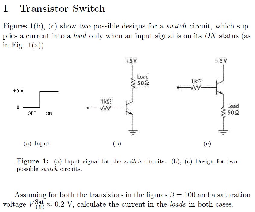

Hallo zusammen
Ich brauche hilfe bei der Lösung folgender aufgabe. Teil a konnte ich
lösen, bei b) happerts aber noch. Für aufgabe a) weiss ich das Potential
am Emitter (=0V), und mit dem voltage drop von 0.6 Volt zur Base lässt
sich der rest berechnen. Bei b) habe ich irgendwie keinen solchen
ansatz, ich weiss nur, dass der Kollektor auf +5V liegt. Zur berechnung
von Strömen hilft mir das aber so nicht weiter...
kann jemand einen tipp geben?
grüsse
serge

Hallo. Besten Dank für den Link.
Für den Strom an der Basis habe ich nun folgende Gleichung aufgestellt:
I = 5V / (1050 Ohm + (0.6V/I))
Das ist der Strom welcher von den 5V an der Basis zum GND des Emmiters
fliesst.
Wenn ich diesen Strom berechne, erhalte ich 0.00419 A
wenn ich den Schaltkreis allerdings simuliere, kommt da was ganz anderes
raus.
grüsse
Serge
von Christian L. (cyan)
> raus.
Was da wäre? Also ich komme auf einen Basisstrom von 0,727mA.
LG Christian
von Serge (Gast)
Hallo Christian
Ja, dein Wert stimmt so ;).
Wieso geht meine Gleichung nicht, bzw. wie kommst du zu diesem Resultat?
grüsse
serge
von karadur (Gast)
Hallo
Das Potential am Emitter ist 5V -Ube-Ib*1k= 101*50R*Ib.
Kollektorschaltung: Emitterpotential = Basispotential -Ube.
 Emitterstrom= Basisstrom+ Kollektorstrom => 101
Die 50 Ohm müssen mit Beta "normiert" werden.
Ich habs so gemacht:
LG Christian
von Serge (Gast)
ach wie nett :)
ich hab das nun verstanden.
besten Dank für die Ausführungen.
Noch eine letzte bemerkung @ Christian: In der ersten zeile deiner
Gleichungen kommt im linken Term der Strom "I_c" vor. Eigentlich müsste
das aber I_e sein?! Denn (1+beta)*I_b = I_e
lg
Oh, ja stimmt. Da hab ich mich verschrieben.
LG Christian
