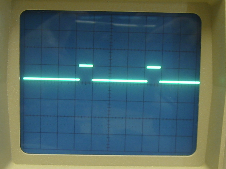

Mein Ziel ist eine 256 Stufige PWM (Frequenzrichtig), also die
Periodendauer soll gleich bleiben.
Momentan bin ich aber froh wenn ich überhaupt etwas sehe auf meinem
Oszi.
Gruß,
T.
von T.S. (Gast)
..so ich sehe schonmal was, hatte mich auf PinB0 gehängt -> verguckt...

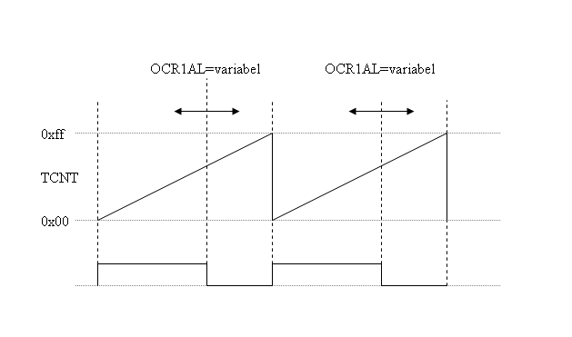

von T.S. (Gast)
...hey, nein, klasse mal jemanden zu haben der etwas dazu sagt...
ich habe mal eben aufgezeichnet wie ich das meine...
mode 9 habe ich ja wie gesagt schon, werde gleich mal sehen was du
meinst...
T.

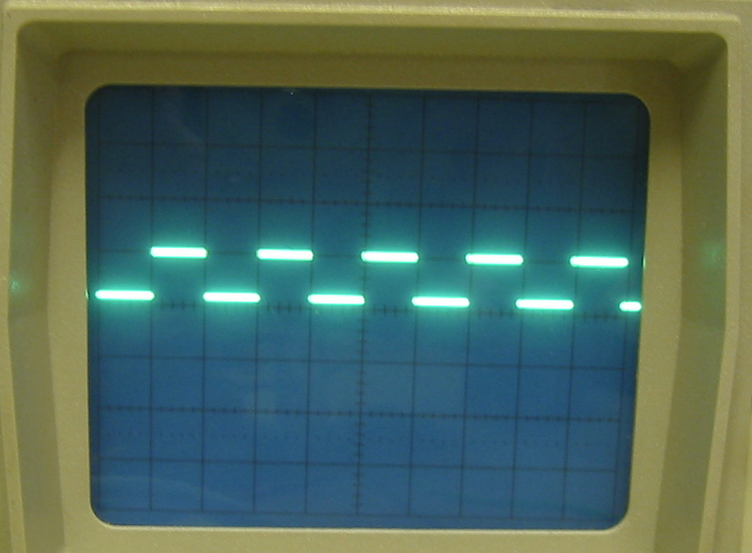

von T.S. (Gast)
teste ich gleich... ich liebe dieses Bild...
von Benjamin U. (utzus)
schaut doch gut aus :) so schön symetrisch :)
