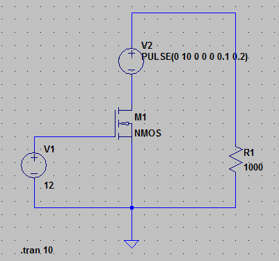

Ok, ich glaub das war totaler Quatsch. Neuer Versuch: Sägespannung am
Source, am Gate eine Versorgungsspannung die höher als
max(Sägespannung)+Schwellspannung ist und dann Drain an den Verbraucher.
Richtig?
Gast #2396490
So, im Anhang dann meine finale Lösung **grins**. Manchmal sollte man
vor dem Posten einfach einmal ein paar Minuten in sich gehen.
Wobei sich mir jetzt dann allerdings doch die Frage stellt, welchen Sinn
und Zweck teuere Power-OpAmps haben, wenn man mit einem günstigeren
normalen OpAmp + Transistor das gleiche Ergebnis erreichen kann?
Deine Schaltung macht rein garnichts. OK, außer Bauteile verschwenden.
Der Transistor ist immer durchgesteuert. Er hat also keinerlei Wirkung
auf dein Signal. Der Strom, den deine Last zieht, muss trotzdem von
deinem DAC kommen.
Was suchst du eigentlich genau? Geht es darum eine Spannung, welche nur
gering belastbar ist so zu puffern, dass du eine Last anhängen kannst,
welche einen höheren Ausgangsstrom benötigt? Oder suchst du eine
Schaltung für einen DAC mit Stromausgang, bei dem du das Signal
verstärkst?
Für ersteres kannst du nach Impedanzwandler oder Puffer/Buffer suchen.
Für den zweiten Fall wird es wohl ein bißchen aufwendiger aber ich
glaube du suchst ersteres.
Damit man dir hier besser helfen kann sind aber noch einige Infos
erforderlich, wie z.B. welche Amplitude besitzt das Signal, welche
Signalform, welche Frequenz, wie hoch soll der Ausgangsstrom sein? Soll
die Amplitude des Ausgangssignals auch verstärkt werden?
LG Christian

Gast #2397793
@Christian:
wenn ich mir die Schaltung jetzt noch einmal ansehe, erscheint mir deine
Erklärung logisch. Die erste Antwort von "miko l", dass für mein
Vorhaben ein einziger Transistor genügt, hat mich irgendwie auf einen
Holzweg geführt.
Es geht exakt um den von dir beschriebenen ersten Fall. Eine nicht stark
belastbare Spannung (z.B. von einem DAC) soll so gepuffert werden, dass
man eine Last daran betreiben kann, welche einen höheren Ausgangsstrom
benötigt. Eine Spannungsverstärkung ist erst einmal nicht von Interesse.
Wie ich schon geschrieben habe geht es mir eher um prinzipielle
Lösungsansätze. Als konkretes Beispiel könnte ich mir z.B. ein
Sinus-Signal für einen Lautsprecher, oder ein PWM-Signal für einen
PC-Lüfter vorstellen. (Das PWM-Signal könnte man über einen MOSFET
realisieren, aber darum geht es mir hier nicht). Der DAC würde in diesen
Fällen nicht genügend Leistung bringen. Ein normaler
Operationsverstärker als Impedanzwandler ebenfalls nicht.
Jetzt war eben die Frage ob es neben den Power-OpAmps noch weiter
Lösungsansätze gibt. Um noch einmal auf den Vorschlag von "miko l"
zurückzukommen: Ein einzelner Transistor reicht hierfür nicht aus, oder?
Man könnte höchstens über periodisches Ein-Auschalten des Transistors im
Stromversogungszweig ein PWM-Signal erzeugen, aber darauf wollte ich
hier nicht hinaus. Oder übersehe ich hier wieder etwas?
Vielen Dank schon einmal für die vielen ausführlichen Antworten!
