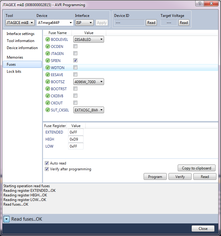

Hallo
Hab eine Schaltung mit einem AtMega644p aufgebaut. Momentan ist nur an
PD5 ein Transistor (über R2,2K) angeschlossen, der ein paar LEDs (mit
Vorwiderstand) betreibt. VCC und AVCC hängen an 5V, Stromquelle ist ein
5V Traco, Entstörkondensator direkt am Atmel 100nF.
Das Programm ist folgendes:
#define F_CPU 20000000UL
#include <avr/io.h>
int main(void)
    DDRD= 0b00100000;
    PORTD=0b00100000;
    while(1)
Ziel wäre vorerst mal gewesen, die LEDs permanent einzuschalten.
Stattdessen blinken die LEDs mit etwa 10Hz. Es hat den Anschein, als ob
sich der Atmel dauernd resetet (ResetPin hatte ich unbeschaltet und
jetzt testweise mit 1K an VCC - kein Unterschied). Quarz ist 20MHz; bei
Verwendung des internen Oszilators ändert sich bloß die Blinkfrequenz.
Die Fuses sind im Anhang. Kann jemand das Problem erkennen?
