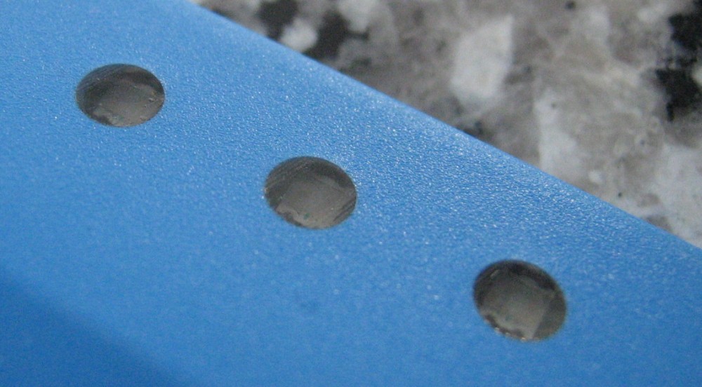

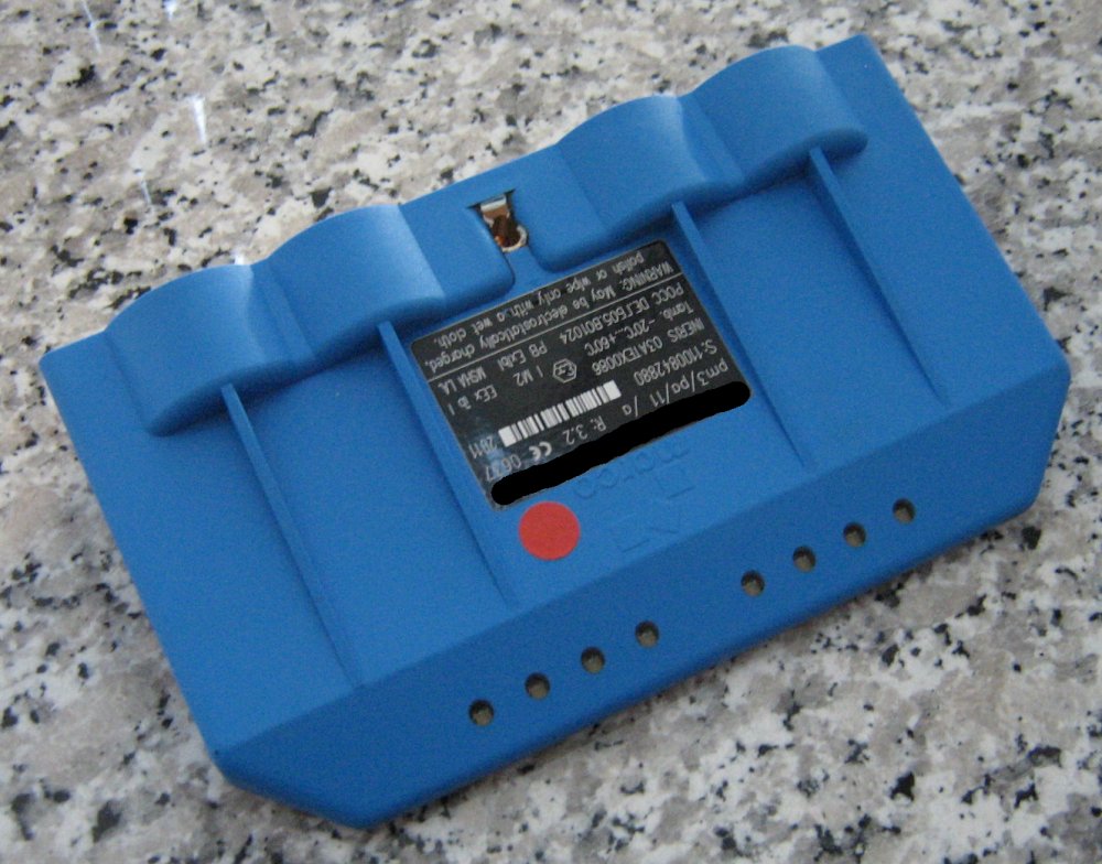

Mit Uhu Endfest 300 mach ich das für meine privaten Basteleien.
Bei dem Gehäuse auf dem Photo hab ich das allerdings nicht mit glatten
Klebestreifen abgeklebt, sondern mit strukturierten. Daher die raue und
damit undurchsichtigere Oberfläche.
Auf dem Photo ist auch nur eine 120° SMD-LED 11mm hinter der Frontplatte
ohne weiteren Lichtleiter.
Ich hab leider kein Photo vom endgültigen Aufbau - da sieht das nämlich
wesentlich besser aus, denn eine Led leuchtet wirklich nur einen
Durchbruch aus.

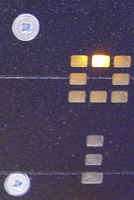

Ich schau mal, dass ich am Montag ein Photo von unserem Produkt in der
Firma bekomm. Das wirkt vielleicht weniger abschreckend und ist deutlich
hübscher als mit Folie hinterklebt.

von Michael H. (michael_h45)
und siehe da... gestern war Montag ^^
Hier die schuldig gebliebenen Bilder.
