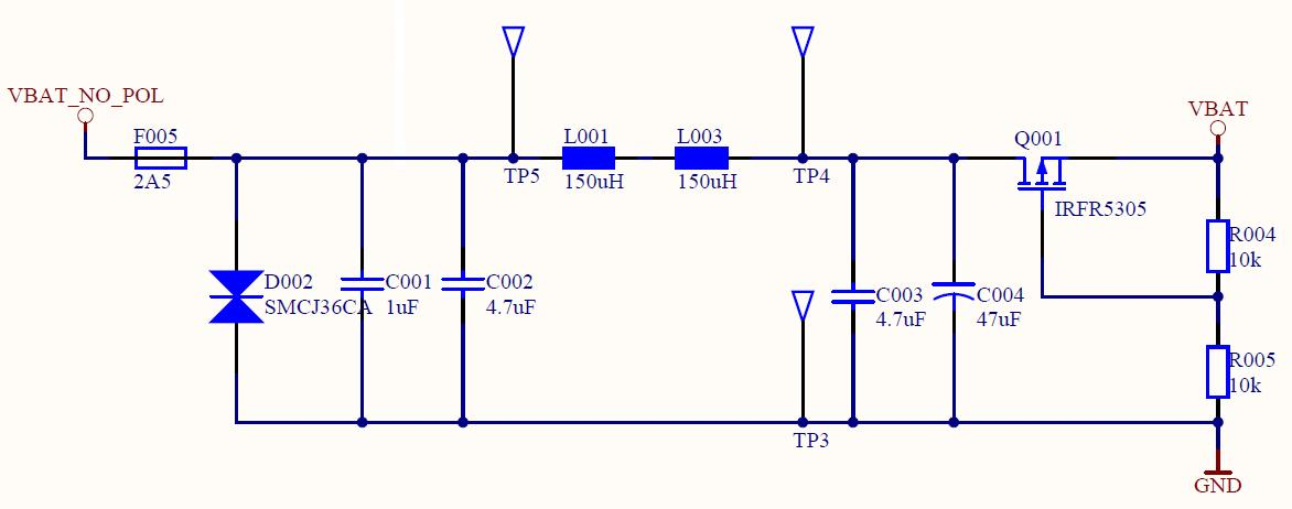

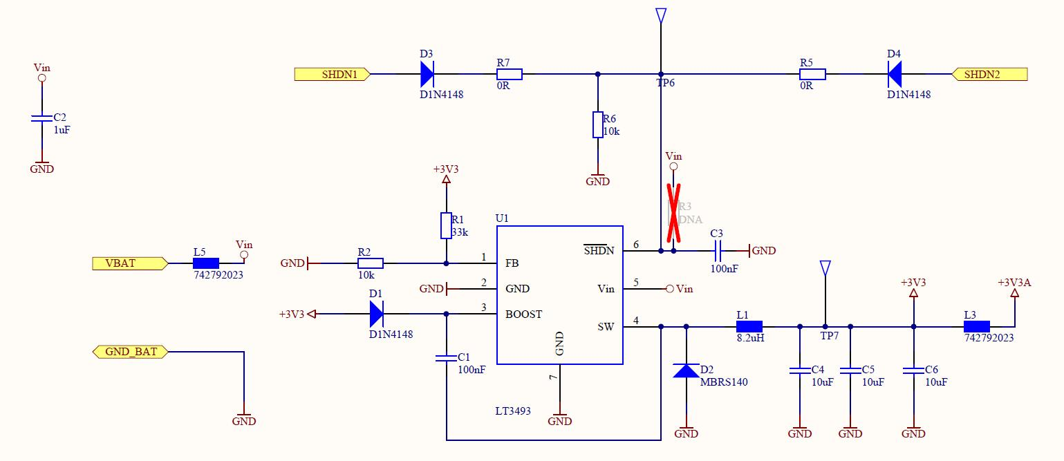

Das interne Schaltnetzteil (siehe Schaltregler.PNG) ist auf eine
Ausgangsspannung von 3,3V ausgelegt und mit ca. 200mA belastet. Um die
leitungsgebundene Abstrahlung zu reduzieren, befindet sich zwischen den
Versorgungsanschlüssen und dem Schaltnetzteil ein Pi-Filter (siehe
Filter.PNG), ein Verpolschutz (Q001) und, speziell für den Surge Test,
eine bidirektionale TVS-Diode (D002), welche bei ca. 36V aufmacht.

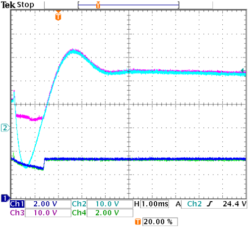

Das Problem besteht nun darin, dass das Steuergerät infolge des Surge
Impulses einen Reset aufgrund eines Einbruchs der 3,3V macht.
Während des Tests wurden an vier Stellen die Spannungsverläufe
aufgenommen (siehe Messung.PNG); die Zuordnung ist wie folgt:
Ch1 -> 3,3V direkt hinter Schaltnetzteil
Ch2 -> TP4 (Spannung über C003 und C004, also vor Verpolschutz)
Ch3 -> VBat (Spannung hinter Verpolschutz)
Ch4 -> 3,3V direkt am Prozessor
jeweils bezogen auf GND gemessen an TP3
Trotz intensiver Versuche ist es mir weder gelungen zu verstehen, warum
die Spannung am Elko (Ch2) soweit einbricht, noch das Verhalten in einer
Simulation nachzustellen. Versuche mit größeren Elkos (100uF - 330uF)
und niedrigerem ESR haben lediglich zu einer Vergrößerung der
Periodendauer der Schwingung geführt.

Gast #2397044
Hmmmmm...für mich sieht es so aus, als ob der Surgeimpuls bei
invertierter Polarität die Elkos leersaugt - die  bidirektionale
Suppressordiode am Eingang begrenzt ja erst bei -xx Volt. Hilft ein
zusätzlicher Elko an Vin? Oder die Mosfet-Diode vor den Filter, ist nur
die Frage, ob die beim Surge dann nicht die Hufe hochreisst.

Das pi-Filter dient, wie gesagt, der Reduzierung der leitungsgebundenen
Abstrahlung.
Der Spannungsteiler wird für die Erweiterung des
Eingangsspannungsbereichs bis >24V benötigt.

Gast #2397069
Versuch doch mal, eine spannungsfeste Diode (1N4007) vor den Eingang zu
schalten, so kannst Du prüfen, ob das, was Kai schreibt, zutrifft. Ich
bin der selben Meinung, denn auch das Koppelnetzwerk im Generator
schwingt und sorgt nach dem eigentlich Surge evtl. für einen
Spannungseinbruch.

Die Verpolschutz-Diode direkt hinter der TVS-Diode, dann kann dir der
Surge-Puls auch nicht mehr die Kondensatoren leersaugen.

Was soll der Verpolschutz bringen, wenn du einen Elko hast, der dir bei
Verpolung um die Ohren fliegt? Mach den wie schon vorgeschlagen
dahinter, dann solltest du auch mit Surge keine Probleme mehr haben.

Du hast ein PMOS als Verpolschutzdiode. Der verhält sich nicht wie eine
richtige Diode (d.h. sperrt sobald die Spannung am Eingang kleiner ist
als am Ausgang), sondern lässt den Eingang so lange mit der Schaltung
verbunden, bis die Spannung negativ wird. Damit geht Dein Elko in jedem
Fall auf 0V.
Eine normale Diode würde den Elko abkoppeln, sobald die Eingangsspannung
unter die Elkospannung fällt.
Ich mache in so einem Fall zwei Strompfade. Den Lastkreis über PMOS (wg.
Verlustleistung) und den Controllerzweig über eine S1J (wg.
Datenerhalt).
