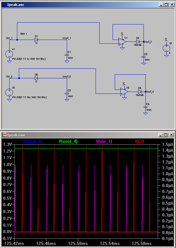

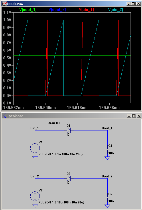

habe folgendes Verständnissproblem:
ich möchte den Spitzenwert einer Dreieckspannung ermitteln. Die Spannung
gebe ich über eine Diode auf einen Kondensator. Dieser läd sich nun auf
den Spitzenwert der Eingangsspannung minus Flussspannung der Diode auf.
So die Theorie.
Meine Eingangsspannung kommt aus einem SNT und hat ein veränderliches
Tastverhältnis, je nach Belastung. Der Spitzenwert dieses Dreiecks ist
aber immer gleich. Nun habe ich die Höhe der Ausgangsspannung nach der
Gleichrichtung gemessen und siehe da, der angebliche Spitzenwert ist
abhängig vom Tastverhältnis.
Woran liegt das, oder wo ist der Denkfehler?
Eine bis auf die wesentlichen Teile abgespeckte Simu in LT Spice sagt
genau das gleiche.
Ratlos

Das die nichtideallen Parameter der Dioden die Ursache sein könnten,
habe ich auch zuerst gedacht, aber im LT Spice habe ich die Ideale Diode
benutzt. In der Simu sind keine Sperrströme zu erkennen.
Viertopfzerknalltreibling schrieb:
> noch ein Opamp dazu ;)
Mit dem OP habe ich auch simuliert. Jetzt sind beide Spannungen gleich.
Nur witzigerweise sind die jetzt höher, als die Maximale
Eingangsspannung.

Moderator #2397606
Wollte ich schon vor ein paar Stunden schreiben, bin aber immer wieder
abgelenkt worden:
Durch den schnelleren Spannungsanstieg im Fall 1 ist der Ladestrom und
damit der Spannungsabfall an der Diode größer als im Fall 2. Die Konden-
satorspannung ist deswegen geringer.
> Diode benutzt. In der Simu sind keine Sperrströme zu erkennen.
Nein, die Standarddiode von LTspice ist nicht ideal. In Sperrrichtung
verhält sie sich etwa wie ein Widerstand mit 1TΩ. Ohne Sperrstrom würde
die Kondensatorspannung trotz des Spannungsabfalls an der Diode tatsäch-
lich asymptotisch gegen 1V gehen. Da aber der Diodenstrom bei Uf<0,5V
sehr gering wird, wird es relativ lange dauern, bis bspw. 99% der Soll-
spannung erreicht sind.
> gleich. Nur witzigerweise sind die jetzt höher, als die Maximale
> Eingangsspannung.
Du musst wahrscheinlich im Simulation-Command-Dialog noch "Skip Initial
operating point solution" aktivieren, um brauchbare Ergebnisse zu erhal-
ten.
Der Präzisionsgleichrichter mit Opamp und Diode stellt hohe Anforderun-
gen an die Slewrate des Opamps. Gerade bei kurzen Anstiegs- und Abfall-
zeiten des Eingangssignals ist eine hohe Genauigkeit nur schwer hinzube-
kommen.
Gast #2397691
Hat das nicht mit der "reverse recovery time" der Diode zu tun? Während
der Low-Flanke ist die Diode noch auf und entlädt gerade wieder den Cap.
Probier die Schaltung mal mit einer schnellen 1N4148 und vergrößere mal
die Abfallzeiten.
Weil der OPamp nicht so schnell ist und die sehr kurze Abfallzeit nicht
mitmacht. Die schnelle 1N4148 hat dadurch genügend Zeit rechtzeitig zu
schließen.
>Eingangsspannung.
Der OPamp zeigt etwas Ringing, weil er kapazitiv belastet ist und füllt
den Cap mit etwas zu viel Ladung.
OP #2398576
> abgelenkt worden:
Ging mir genauso heute.
Das klingt plausibel. Aber hat nicht auch die Schaltzeit der Diode damit
zu tun? Wenn die Peaks sehr kurz sind, schafft es die Diode nicht zu
leiten und der Peak ist schon wieder weg, bevor ein Strom fliessen kann.
> ten.
Hab ich gemacht. Sieht jetzt besser aus.
