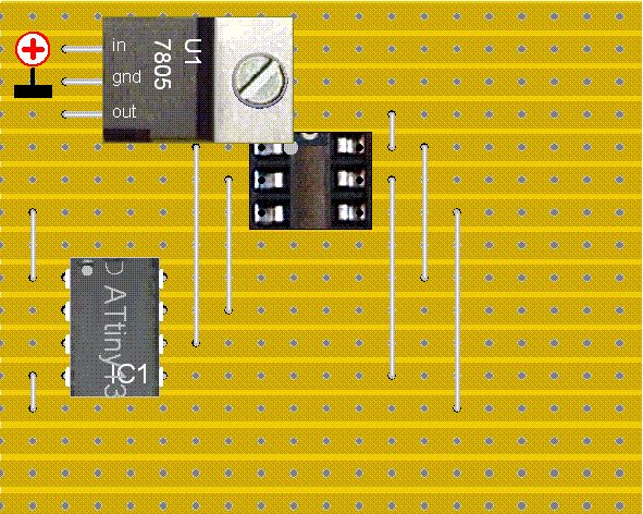

Gast #2400886
Habe ich im Lochmaster nicht schöner bekommen. Ist ja nur für mich, dass
ich weiß wo was hinkommt. In real sieht der anders aus, ja :D und ich
habe danach gegooglet & das mit den Datenblättern eben so aufgebaut. Nun
frage ich mich aber wozu ich denn Kondensatoren brauche?

#2401513
Feeelix schrieb:
> Nun frage ich mich aber wozu ich denn Kondensatoren brauche?
Digitale Schaltungen brauchen immer Stützkondensatoren: beim Schalten
(d.h. beim µC mit jeder Taktflanke) ziehen sie hohe und sehr schnelle
Stromspitzen aus der Versorgung. Das kann der Regler nicht so schnell
nachliefern, und die Induktivitäten der Leiterbahnen behindern den
Stromfluß auch.
Daher: übliche Stützkondensatoren sind 100nF keramisch ganz dicht am IC.
Der 7805 braucht am Eingang auch ein C, denn die Leitung zum Netzgerät
ist bestimmt einige 10cm lang. Mit der Induktivität dieser Leitung kann
das Ganze instabil werden.
Siehe auch: http://www.fairchildsemi.com/ds/LM%2FLM7805.pdf
Figure 7 (S.22). Es darf am Eingang auch mehr sein (1...10µF).
