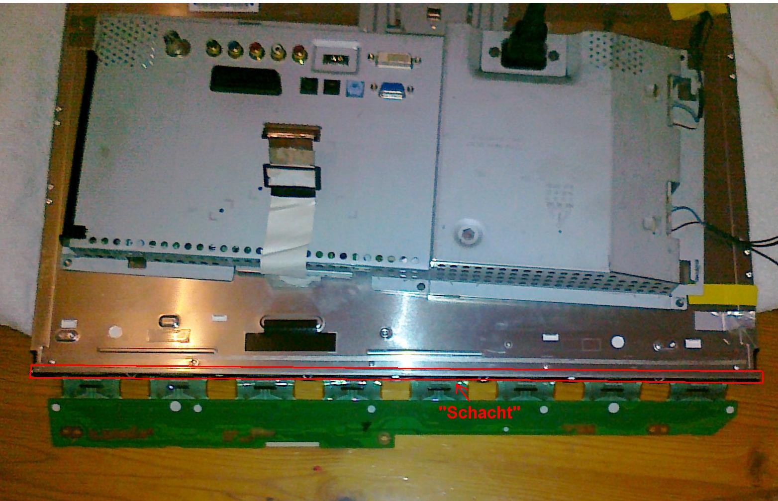

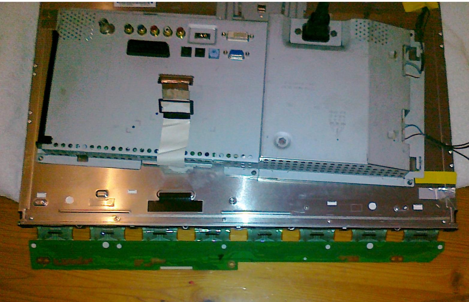

ich habe einen TFT (Samsung Syncmaster T220 HD) geschenkt bekommen, der
defekt ist. Oben und unten ist jeweils ein Paar CCFL Röhren.
An dem oberen Paar war auf einer Seite die Isolierung nicht mehr in
Ordnung. Dadurch kam es zum Funkenüberschlag zwischen zwei Anschlüßen.
Die Überstromerkennung sprang an und schaltet den kompletten TFT aus.

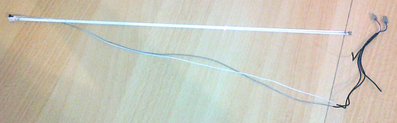

Ich habe das defekte Paar ausgebaut und die Anschlüße testweise durch
Krokoklemmen ersetzt. Dann läuft er.
Allerdings muss ich die Röhren auch wieder einbauen. Dazu habe ich
versucht, an die kurzen Anschlüße ein Kabel zu löten und mit
Schrumpfschlauch zu isolieren. Dann habe ich die Röhren mit den "neuen"
Kabeln vorraus wieder durch den "Schacht" zwischen Gehäuse und der
großen Plexiglaspatte geschoben. Der "Schacht" ist rechteckig und hat ne
Kantenlänge von ca. 6mm x 4mm.

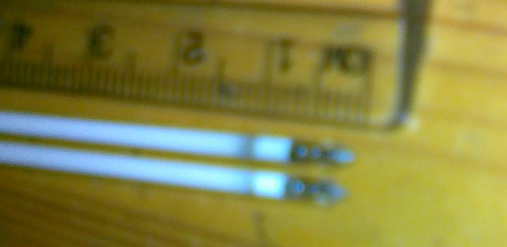

Die Anschlüße sind wirklich sehr kurz, ca. 1mm. Auf dem Foto kann man es
leider nicht so gut erkennen, da es eine Handycam ohne Makrofunktion
ist. Die Anschlüße sind normalerweise länger, hier sind sie aber schon
abgebrochen.
Allerdings gab es wieder Überschläge, ich vermute folgende Probleme:
Der Schrumpfschlauch scheint die Spannung nicht auszuhalten und es gibt
Überschläge. Die Schrumpfschläuche über den Röhren waren auch
miteinander verschmolzen.
Ich habe normales Litzenkabel verwendet. Das Lötzinn zieht sich von der
Lötstelle aus einige mm in das Kabel. Nachdem ich die Röhren durch den
"Schacht" geschoben habe, muss ich die Kabel biegen, sonst passt die
ganze Geschichte nicht ins Gehäuse. Die Kraft, mit der das Kabel
verbiege, wirkt direkt auf die Lötstelle und sie bricht ab.
Der Ehrgeiz hat mich gepackt und ich möchte das hinbekommen. Hat von
euch jemand eine Idee, wie ich das wieder hinbekomme?
Stefan
