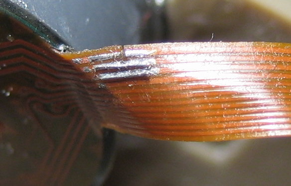

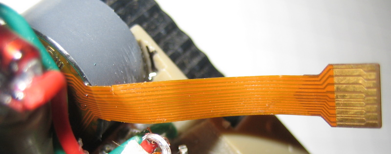

ich habe ein Flexkabel mit 12 Adern, die sich nebeneinander auf dem im
Foto gezeigten 3,2mm breiten Flexkabel tummeln. Leider ist im Kabel ein
kleiner Riß der zwei Leitungen durchtrennt. Der Riß ist im Foto auch zu
sehen.
Hat jemand eine Idee, wie man das am geschicktesten reparieren kann?
Auch wenn's gut gemeint sein sollte, bitte keine Antworten auf dem
Niveau wie: Kauf dir was neues...
Viele Grüße, Stephan

Vorausgesetzt, das Flexkabel braucht nicht allzuviel bewegt zu werden:
1.
Bruchstelle von hinten "schienen" mit einer von hinten draufgeklebten
"Prothese".
- Materialgröße: nicht allzugroß, aber schon groß genug um einn bischen
mechanische Stabilität reinzubekommen. Ich sag jetzt mal so einfach mal
6 mm x 3 mm
- Material: am besten so was ähnliches in Konsistenz und Materialart wie
das vorhandene Band
- Kleber: Irgendein 2Komponenten Kleber. Vielleicht vorher an einer
"unproblematischen" Stelle ein kleines Plättchen 2 x 2 mm kleben und
schauen wie es hält. Die Bruchstelle muß von vorne plan aufliegen auf
der Prothese
2.
Bruchstelle von vorne brücken mit Leitsilber. Als Pinsel eine Augenbraue
opfern (*1), welche mit dem Rest vom 2K Kleber an einem Zahnstocher
geklebt wird. Leiterbahnen mit Raiserklinge und/oder Glasfaserstift
vorsichtig frei machen, so daß das Leitsilber sich kontaktieren kann.Ja
nicht zu viel Leitsilber auf deinen Pinsel drauf machen
(*1) wenn deine Augenbrauen nicht buschig genug sind, schau bei deiner
Frau/Freundin oder dem Hund nach, ob dort passende Haare sind.
3. Nach Prüfung mit dem Durchgangsprüfer schauen, ob Leitsilber wirklich
niederohmigen Kontakt herstellt. Von Vorne ebenfalls eine Prothese
aufkleben.
4.
Muttis/Freundins Nagellack nehmen, und die Reparaturstelle vorne und
hinten versiegeln damit. Farbe beliebig
Gast #2399122
Farbe neben der Bruchstelle an beiden Leitungen abkratzen aber Kupfer
drauflassen, und dünne einzelne Kupferlitzeader aus einem Litzenkabel
auflöten (am überstehenden langen Ende festhalten, dann erst
abschneiden).
Oder gleich je einen Kupferlackdraht, dessen Enden man schon abisoliert
und verzinnt hat, an beiden Enden auf die Platine der Schaltung
dranlöten und dann mit Gewebeklebeband auf der Flexleitung festkleben.
Dann geht das Kabel eben nicht mehr zu trennen.

OP #2399916
Vielen Dank für die guten Tipps! Ich habe daraus folgenden Lösungsweg
für mich gefunden:
Das Plastik und den Lack, der die Kupferleitung bedeckt, äußerst
vorsichtig mit Schleifpapier und dem Cuttermesser abschaben. Dabei bei
jeder Bewegung immer nur sehr wenig Lack abtragen, um die mechanische
Belastung so gering wie möglich zu halten. Dabei habe ich die Rückseite
des Flexkabels mit dem Fingernagel gestützt. Bei mir habe ich ca. 2mm um
die Bruchstelle herum freigelegt.
Den freigelegten Bereicht mit flüssigem Flußmittel benetzen und mit dem
Lötkolben auf den ich etwas Lot gegeben haben vorverzinnen.
In die Krokoklemme einer "dritten Hand" ein Stück abisolierte Litze
(30mm lang davon ca. 15mm abisoliert) einspannen. Nun das Büschel an
Einzeldrähte der Litze bis auf eins nach hinten biegen und das
verbleibende Drähtchen mit dem Lötkolben vorverzinnen.
Dann mit einer Lupe oder scharfen Augen die "dritte Hand" mit der Litze
so justieren, dass das Litzendrähtchen genau auf der Leiterbahn liegt.
Nun flüssiges Flußmittel hinzu und mit einem spitzen Lötkolben, auf den
ich eine winzige Menge Lötzinn gegeben habe, diesen Draht verlöten.
Löttemperatur war ca. 215°C mit verbleitem Lot.
Ich habe mit einem Mikroskop dann kontrolliert (so ein billiges von
LIDL, an dem ich den Objektträger abeschraubt habe), ob die Litze gut
verlötet war. Nun habe ich durch hin- und herbiegen die Litze am Ende
der Lötstelle abgebrochen und noch etwas nachverlötet.
Dann das ganze mit der zweiten gerissenen Leitung wiederholt. Die äußere
Leitung im Bild habe ich nicht repariert, weil die nicht benötigt wird.
Ich habe viele Stunden damit verbracht bis ich zu dieser Methode
gekommen bin. Eine einfache Lötbrücke der unterbrochenen Leitung habe
ich zwischendurch auch schon geschafft, die bricht aber leider extrem
leicht wieder durch, wenn man den Bereich eben nicht komplett abstützen
kann. Jetzt ist das Flexkabel sogar so stabil, dass ich es wieder etwas
in Form biegen kann. Dynamische Belastung würde es vermutlich in
geringem Umfang aushalten.
OP #2399922
> Auch wenn diese Leitung nicht verwendet wird, so würde ein "Flicken"
> derselben zur mechanischen Stabilität beitragen.
Absolut richtig. Ich wollte aber auf keinen Fall riskieren, dass sich
eine der zwei vorhandenen Litzen wieder löst. Das ist mir mehrmals
passiert. Auf dem Foto sieht das alles machbar aus, aber das Kabel hat
eine Gesamtbreite von nur 3,2mm. Der geflickte Bereich ist wirklich
winzig.
