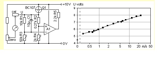

von Ewa (Gast)
Dankeschön… kannst Du mir vielleicht da was empfehlen? Was ich mir
Bestellen könnte z.B bei Conrad
von Ewa (Gast)
Ich habe noch sowas http://www.fonema.se/anemom/anemom.html gefunden
also ich würde mir so eine Brücke bauen , da wird ein NTC benutz.

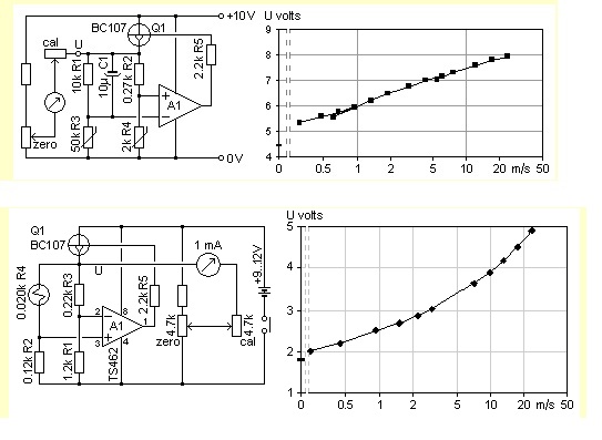

von Ewa (Gast)
Habe hier zwei Beispiele die obere Schaltung ist mit NTC bzw. mit zwei
NTC’s Temperatur Kompensiert und die untere ist mit einer Glühbirne
(draht) realisiert.
Das heißt beide könnte ich verwenden. Gibt es noch was andres außer der
Glühbirne also irgned ein andres Draht bzw. Sensor

von Harald W. (wilhelms)
> (draht) realisiert.
Wenn schon Glühlampe, dann besser zwei. Eine im Luftstrom und eine
daneben zur Kompensation.

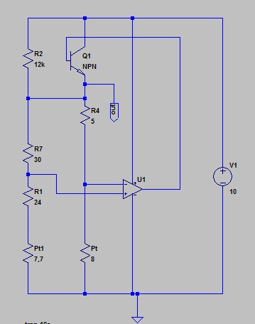

von Ewa (Gast)
Das komische nur ist der hat so eine kleine Widerstandsänderung also bei
180°C 11 Ohm bei 25°C 7,7 Ohm , dann habe ich Probleme meine Schaltung
auszulegen.  Das ist das Problem was ich habe. Ich habe diese Schaltung
aufgebaut :
von Ewa (Gast)
Der Pt 6,8 wird mit 0,4A geheizt dann wird er schon 180°C heiß
von MaWin (Gast)

von David (Gast)
Die Schaltung kannst du nehmen, nur R bitte auslegen
von Ewa (Gast)
Also ich habe das jetzt in LtSpice simuliert und irgendwie kriege ich
das nicht hin das z.B die Spannung am Ausgang sich von z.B 3 bis 8V
bewegt bei änderung des Pt8
von Hausaufgabi (Gast)
>bewegt bei änderung des Pt8.
R1 ist zu groß im Verhältnis zu Pt1 und Pt1 ist zu klein im Verhältnis
zu PT!
Eine Schaltung, die die richtigen Größenverhältnisse zeigt, findest du
hier:
Beitrag "Windmesung Schaltung Dimensionieren"
