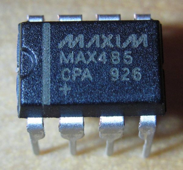

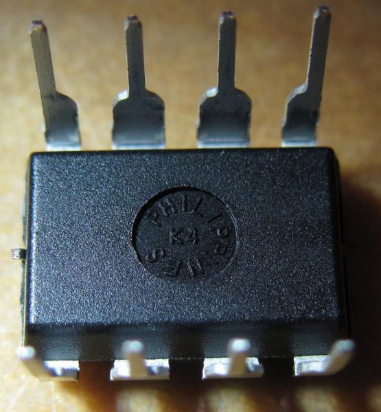

heute ist bei mir eine Stange mit MAX485 angekommen. Da sie doch etwas
anders als meine bisherigen Maxim-ICs aussehen (Herstellungsort
(Philippinen), Beschriftung, Grate am Package) und es mittlerweile öfter
vorkommt - könnte das ein Fake sein?
Viele Grüße
Chris

von crazy horse (Gast)
ich tippe auf ein fake.
Das logo stimmt nicht ganz:
http://www.aufzu.de/semi/maxim.html
so ist es auch auf den originalen Chips drauf.
Und so eine Oberflächenqualität ist mir bei Maxim auch noch nie
untergekommen.

von Michelle K. (Firma: electronica@tdnet) (michellekonzack) Benutzerseite
Wo hast Du ihn gekauft?  Maxim hat jedenfals eigene Waver
(keine externen Hersteller) auf den Philipinen stehen.
Warum frägst Du nicht einfach bei Maxim an?
Grüße
Michelle
von (prx) A. K. (prx)
Die Wafer müssen nicht an der gleichen Stelle hergestellt sein, an der
die Chips ins Gehäuse verfrachtet werden.
Bei den Maxim-Werken auf den Philipinen und in Malaysia sind
sie es, denn ich habe die Fotos und ein Video davon auf der
Investor Conference gesehen.
Ist übrigends auch in der PDF Firmengeschreibung beschrieben,
wieviele Waver und IC-Produktionslinien sie dort haben.
Grüße
Michelle
von ajja (Gast)
Tippe eher nicht auf Fake. Die Schrift oben drauf ist ganz ordentlich
(gelasert!!). Schrottig sollten die nicht sein.
Wenn du sicher gehen willst, dann mal am Rande der Spezifikation
betreiben und schauen was passiert.
