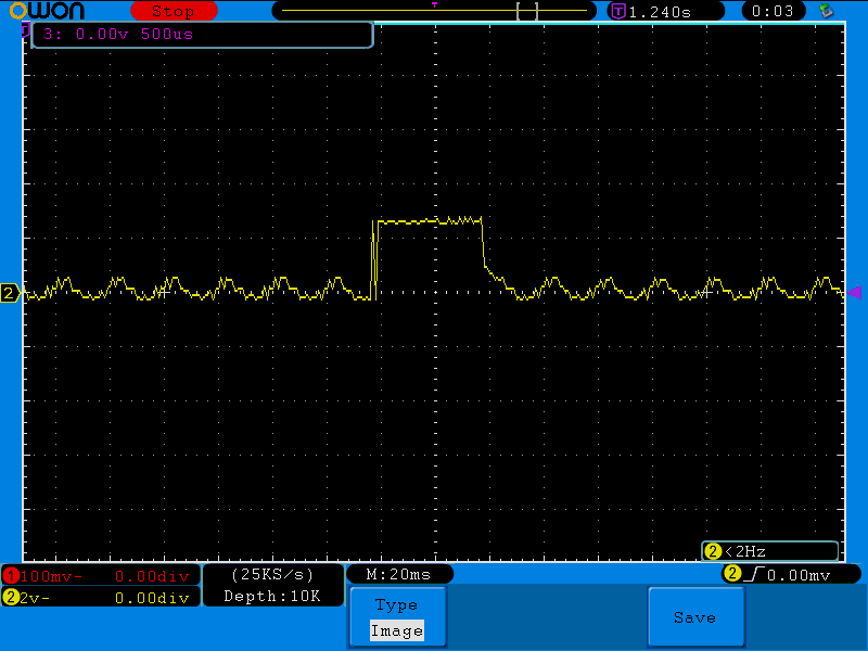

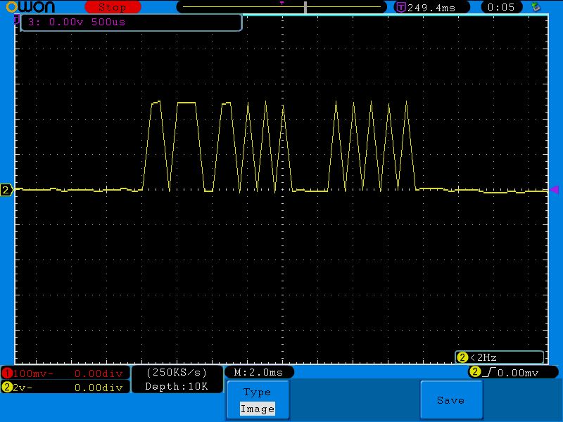

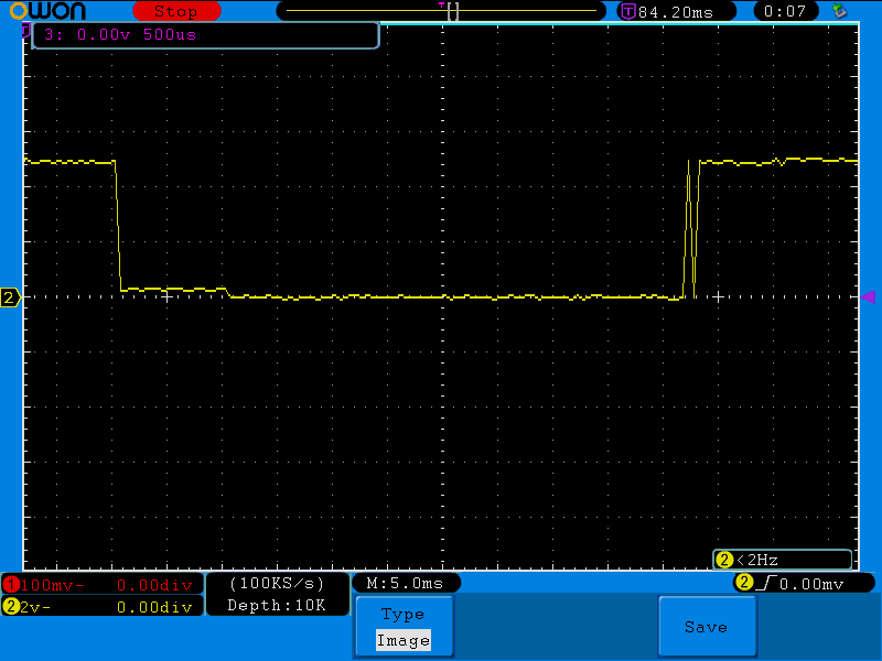

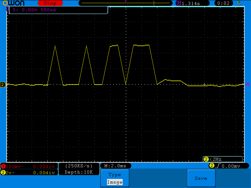

OP Persönliche Seite #2399994
Die Benennung der Bilder ist nach den Pins am Controller, von denen das
Bild stammt.
Schaltung ist: mega32l in "Grundschaltung" mit 20mhz Quarz, der läuft
an. Fuses stimmem 100%ig, Controller hab ich aus einer Schaltung
genommen, die läuft.
Die Signale sehen schon sehr komisch aus, mehr Sägezahn als sonstwas.
