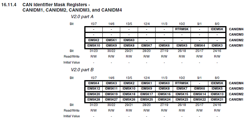

Hey Leute,
ich habe ein Problem und verstehe nicht ganz wo das problem liegt.
Mein uC (Atmega64C1) empaegngt und sendet alle CAN MSG wie erwartet,
aber
mir ist aufgefallen, dass wenn die CAN ID sehr identisch  sind(1F1 und
1F5 z.B.), wird ein Interrupt ausgeloest und es werden falsche daten
reingeschrieben ins richtige MOB. Meine Vermuttung ist, dass es an der
Maskierung liegt, jedoch ich sehe da keinen Fehler. Oder Ihr vielleicht.
void CAN_setIDMask(uint32_t idm)
   CANIDM4 = (uint8_t)(idm << 11);
   CANIDM2 = (uint8_t)(idm << 5);
   CANIDM1 = (uint8_t)(idm >> 3);
Gruss Stefan

Ich habe nun nicht ins Datenblatt geschaut und kenne diesen Chip auch
nicht, aber:
Mal dir doch mal 1F1 und 1F5 binär als 32 bit Zahl auf.
Dann shifte diese 32 bit Zahl um 11 Stellen nach links.
Das Ergebnis castest du dann in eine 8 bit Zahl.
Was fällt dir dann auf?  Etwa eine Gleichheit?
Wenn du irgendeine Zahl hast, diese um 11 bits nach links shiftest und
das Ergebnis in 8 bit castest: Es kommt immer Null raus! Schlag das
casten noch mal im C-Buch nach.

CANIDM siehe Anhang (Aus dem Datenblatt des ATMEGA64C1)
Datenblatt:
http://www.atmel.com/dyn/resources/prod_documents/doc7647.pdf
folglich sollte für CAN 2.0 Typ A
und für CAN 2.0 Typ B
    CANIDM4 = (uint8_t)(idm << 3);
    CANIDM3 = (uint8_t)(idm >> 5);
    CANIDM2 = (uint8_t)(idm >> 13);
    CANIDM1 = (uint8_t)(idm >> 21);
richtig sein
Verwendest Du 11 oder 29 Bit Identifier?
Beachte, nach diesem Schreiben sind die Bits RTRMSK und IDEMSK gelöscht
und müssen ggf. neu gesetzt werden!

Sorry war paar Tage unterwegs, konnte nicht Antworten und ausprobieren.
@Hans_Dampf
danke fuer die Hilfe. Ich habe es jetzt ausprobiert. Jedoch empfange ich
immer die MSG, die ich nicht empfangen sollte. Ich sollte NUR 1F1
empfangen, jedoch empfange ich auch 1F5 im gleichen MOB.
Ich versuche die ganze Zeit CAN MSG 11 Bit Adresse zu empfangen.
Liegt es vlt. an meiner Interrupt routine?
