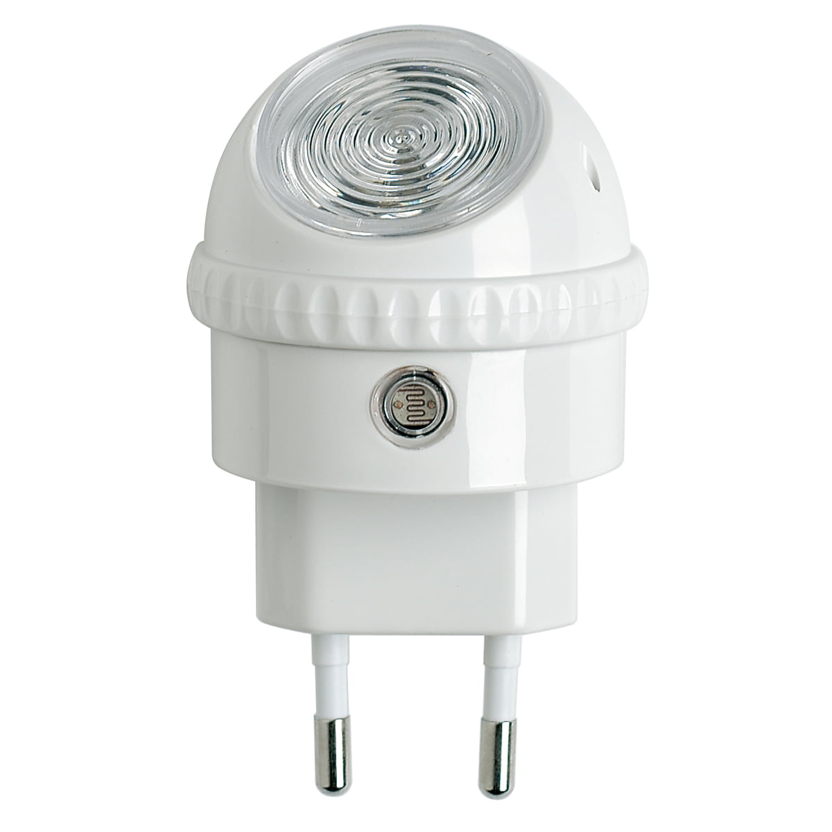

Um jetzt auch nochmals einen schlauen Beitrag zu bringen: Der Basisanschluß ist nicht herausgeführt, weil ein Fotowiderstand einen solchjenigen überhaupt gar nienicht hat ; jawoll ! http://www.connox.de/kategorien/leuchten/spots-klemmleuchten/osram-lunetta-led-orientierungsleuchte.html http://www.connox.de/m/100030/149899/media/Osram/Lunetta/LED/Lunetta-Led-frei.jpg
Erich schrieb: > Der Basisanschluß ist nicht herausgeführt, weil ein Fotowiderstand einen > solchjenigen überhaupt gar nienicht hat ; jawoll ! Das ist korrekt, aber ich habe nicht dieses Modell sondern ein offenbar älteres: <http://www.edelight.de/i/osram-lunetta-led-colormix-nacht-und-orientierungslicht-mit-automatischer-ein-und-ausschaltung-von-konsumkid> Ich denke ich mach beizeiten mal ein paar Fotos, Bilder sagen mehr als tausend Worte :)

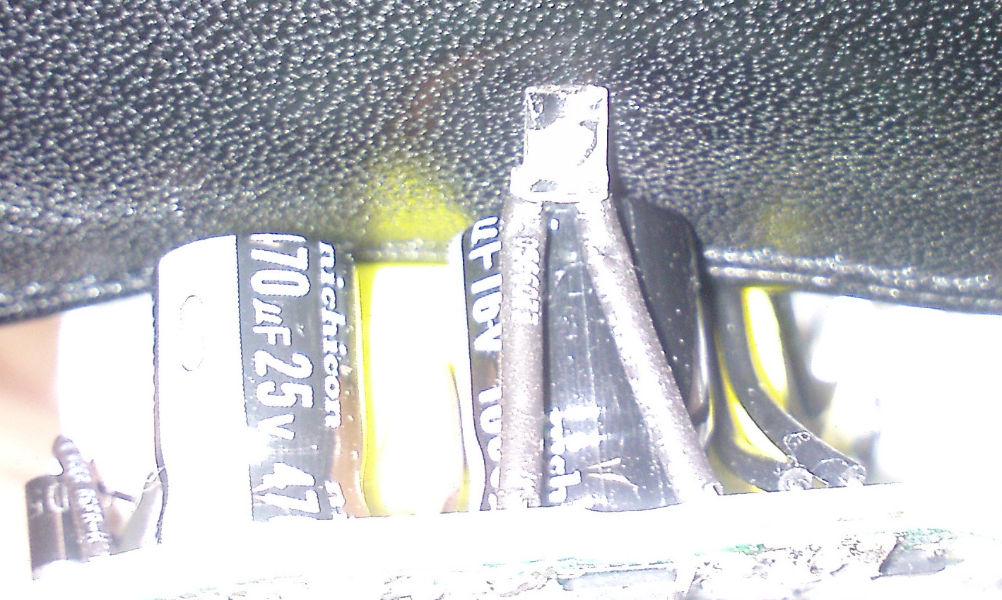

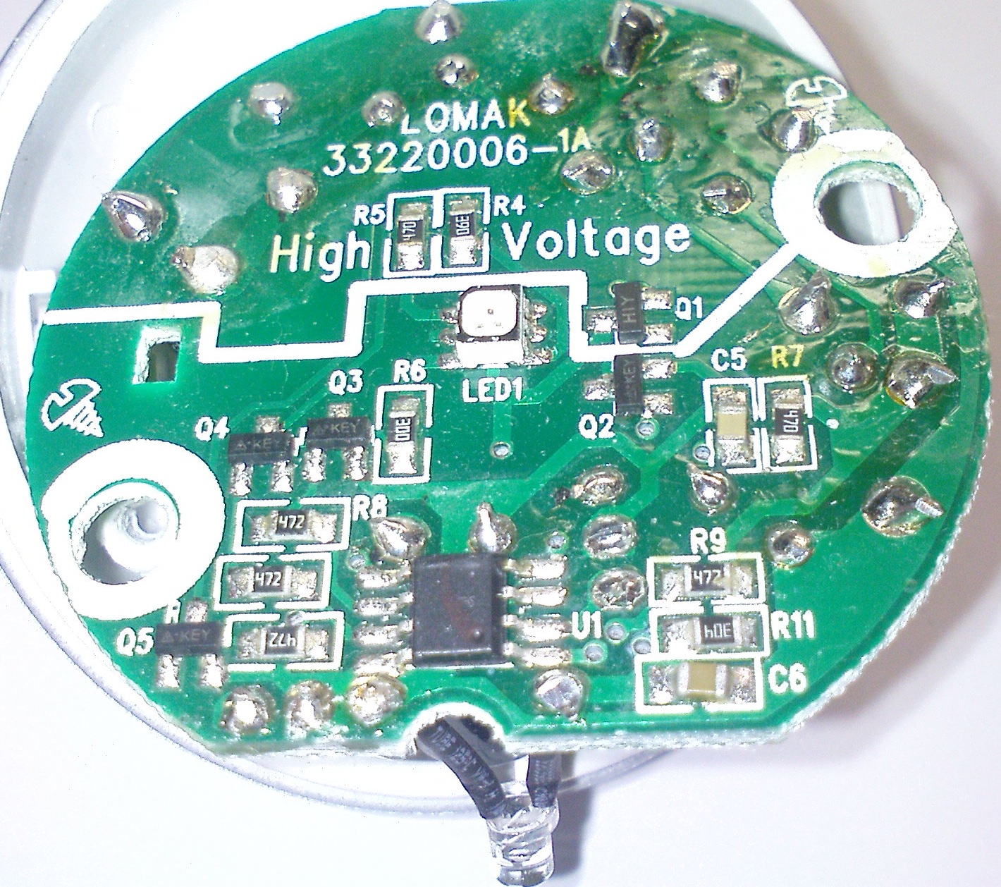

platine: Draufsicht auf die Seite der Platine mit LED und (vermutlich) Mikrocontroller (Beschriftung leider abgeschliffen). Unten im Bild ist bereits der Fototransistor zu sehen. transistor: der Fototransistor.

>der Fototransistor Hmmm, biste Dir da wirklich sicher ? Ich fürchte, das ist eine LED. Ja, auch eine LED funktioniert als Lichtsensor. Quasi als Billig-Fotodiode. http://home.arcor.de/tom.20/index.htm Das schlechte Foto zeigt leider nur recht unklar das Innere des fraglichen Bauteils. Aber es sieht es bischen so aus wie eben LEDs im Gehäuse aussehen, mit den Metallträger, dem Chip und den Bonddrähten. http://en.wikipedia.org/wiki/File:LED,_5mm,_green_%28en%29.svg Es gibt zwar auch Fototransitoren in Form von "3mm Ledgehäuse" oder "5mm", eher weniger jedoch in der "shape" Bauform. Wenn's eine "missbrauchte LED" als Sensor ist, müsste die Beschaltung sehr hochohmig sein, bzw. die LED arbeitet wie eine Fotodiode als Stromquelle. Gruss
Jens B. schrieb: > und (vermutlich) > Mikrocontroller Ich tippe eher auf einen Doppel-OP wie z.B LM358 o.ä. Und die erwähnte LED ist wahrscheinlich das Nachtlicht.
Erich schrieb: >>der Fototransistor > > Hmmm, biste Dir da wirklich sicher ? > Ich fürchte, das ist eine LED. > Ja, auch eine LED funktioniert als Lichtsensor. > Quasi als Billig-Fotodiode. > > http://home.arcor.de/tom.20/index.htm > > Das schlechte Foto zeigt leider nur recht unklar das Innere des > fraglichen Bauteils. > Aber es sieht es bischen so aus wie eben LEDs im Gehäuse aussehen, mit > den Metallträger, dem Chip und den Bonddrähten. > http://en.wikipedia.org/wiki/File:LED,_5mm,_green_%28en%29.svg > > Es gibt zwar auch Fototransitoren in Form von "3mm Ledgehäuse" oder > "5mm", Einen solchen könnte man ja vielleicht einbauen. Der hat dann vermutlich eine grössere Empfindlichkeit. Gruss Harald
