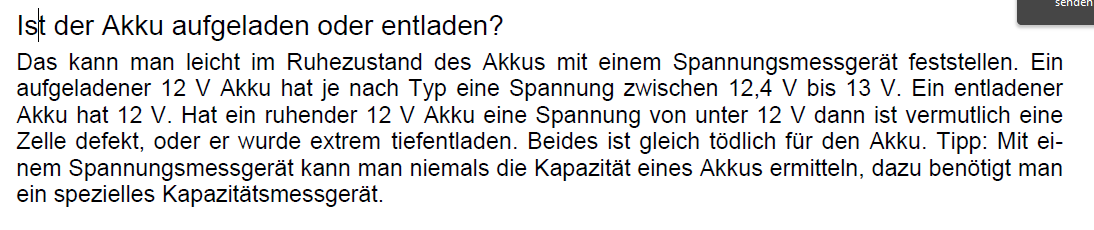

ich lese gerade in einem PDF über Bleiakkus folgenden Absatz im Anhang.
Ist das bei jedem Akkusystem so?

Bei den Spannungen der Akkus kommt es entscheident auf den Typ des
Akkus an.
> Denn ich habe im Laufe meiner Projekte mehrmals einen 7.2V Nimh Akku
> unter 7.2V immer noch betrieben.
NiMH hat 1.2V/Zelle Nennspannung, d.h. 7.2V ergibt 6 Zellen in Serie.
Entladeschlusspannug ist aber um 1.0V/Zelle => Du darfst den Satz bis
ca. 6V entladen.
> Ist ein akku (nehmen wir an ein Blei Akku) mit einer Nennspannung von 6V
> (3 Zellen) auf 5V abgesunken ist er bereits Tiefentladen?
Wenn kein Verbraucher ernsthaft Strom zieht: Ja.
> Bedeutet das, dass es sinnlos ist einen tiefentladenen z.B. Bleiakku mit
> 3.3V Spannung aufzuladen?
Das kommt darauf an[tm]. Blei-Akkus werden zu Beginn des Zyklus mit
konstantem Strom geladen - ein SEHR tiefentladener Akku könnte dann
kurze Zeit auch weniger als 3,3 Volt Klemmenspannung aufweisen. Die
erholt sich aber rasch, falls keine Zelle defekt ist. Bei 3,3 Volt auf
einem 6V Akku ist ein Defekt einer Zelle aber schon wahrscheinlich.
Bei bekannter Last durch Messen der Akkuspannung. Während sich die
Leerlaufspannung oft über einen weiten Bereich kaum ändert, steigt mit
leererem Akku der Innenwiderstand, was wiederum dazu führt, dass die
Spannung unter Last immer weiter einbricht. Wenn die Last also halbwegs
konstant ist, kann man einfach mal die Spannung im vollen und leeren
Zustand messen, um einen Vergleichswert zu haben, und kann dann mit
späteren Spannungsmessungen den Zustand abschätzen.
