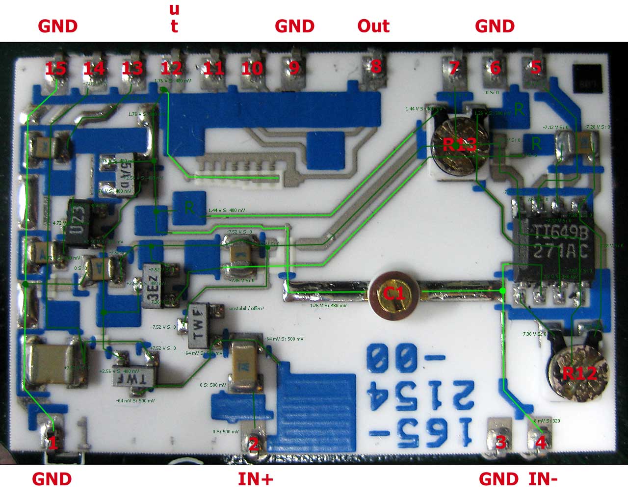

Hallo Leute
ich habe hier ein analoges Tektronix Oszilloskop 2246 mit ziemlichen
Probleme auf Kanal 1 & 2. Ich weiss, das 25+ Jahre alte Gerät ist
hoffnungslos veraltet, aber ich wäre froh, wenn ich es mit eurer Hilfe
wieder instand setzen könnte.
Ich selbst bin Laie/Hobbyist, könnte aber mit Multimeter und einem
weiteren Oszi an die Ursachenforschung rangehen. Einen Schaltplan konnte
ich nicht auftreiben, nur das Servicemanual habe ich zur Hand.
Hier die Symptome des Patienten:
Bei Kanal 1 ist der Strahl nur bei den Vertikal-Stellungen 50 mV/DIV,
0.5 V/DIV und 5V/DIV zu sehen. Der Strahl ist dann nicht mittig, sondern
in der oberen Bildschirmhälfte und kann auch nicht mit dem POSITION
Drehregler weiter in die Bildmitte verschoben werden. In den anderen
Vertikal-Stellungen ist der Strahl mit dem BEAMFINDER an der
allerobersten Bildschirmhälfte zu sehen.
Bei Kanal 2 ist der Strahl in keiner der Vertikal-Stellungen zu sehen.
Mit dem BEAMFINDER ist der Strahl ist dann nicht mittig, sondern in der
alleruntersten Bildschirmhälfte zu sehen und kann auch nicht mit dem
POSITION Drehregler weiter in die Bildmitte verschoben werden. An dem
Innenleiter der BNC-Buchse von Kanal 2 kann eine negative Spannung
gemessen werden, die sich mit der Stelung des Vertikal-Reglers ändert
(Tendenz: Spannung umso höher, je empfindlicher der Kanal eingestellt
wird)
Ich befürchte zumindest bei Kanal 1, dass der sog. 1-2-5 LINEAR BUFFER
zwischen dem 10-fach und 100-fach Abschwächer und dem Preamplifier
defekt ist. Bei Kanal 2 habe ich noch keine Idee.
Die LINEAR BUFFER sind soweit ich im Netz finden konnte sog. Hybrid ICs
, d.h. auf einem Keramikträger in Thick Film Technik hergestellte
Schaultungen mit zusätzlichen SMD Bauteilen (Opamps, Transistoren, Potis
und Kondensatoren).
Wenn jemandem dieser Fall schon mal begegnet ist, wäre ich sehr froh,
Tipps und Unterstützung zu bekommen.
Mir ist klar, dass diese Beschreibung bei weitem micht reicht DIE LÖSUNG
zu finden. Ich bringe aber gerne weitere Infos, wenn ihr fragt.
Ich bin auch gerade dabei das Oszi-interne Calib. Signal auf Kanal 1 zu
geben und Spannungen auf dem auf dem LINEAR BUFFER zu messen, Dabei
bestätigt sich schon, dass am Eingang ein Signal ohne DC-Offset
vorhanden ist (Abschwächer OK) aber am Ausgang ein DC Offset vorhanden
ist (LINEAR BUFFER nicht ok, Preamp wahrscheinlich OK).
Vielen Dank schon mal fürs Lesen!

Neueres Servicemanual zum 2246 hast du bereits downgeloadet? Da sind
dann auch Schaltpläne drin.
Wenn Du die Fehler auf Teileebene eingrenzen kannst: Ersatzteile zum
Gerät hätte ich dann.

Case closed :-)
Die Probleme bei beiden Kanälen kamen tatsächlich von defekten Linear
Buffer Hybrid-Boards. Ich habe jetzt ähnliche, gebrauchte Boards
eingebaut. Deren Nummer bei Tektronix ist 165-2232-01 und der Aufdruck
ist H2232A. Es gab wohl ein Upgradekit für das 2246 und da waren die
auch drin.
