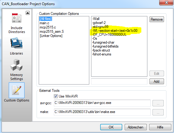

Gast #2401136
Sorry, ist mein erster Bootloader... und ich verzweifle schon seit
Tagen...
Nochmal von vorn:
Aktuell habe ich nen ATMEGA8 und nen Bootloader mit 512Words.
Die Fuses sind OK.
Ich habe -Ttext=0x1800 und -Ttext=0x0c00 probiert, leider habe ich keine
Ahnung, wo man die Werte her bekommt.
Ich denke mal Flash-Speicher-Bootloader...
Bei beider Varianten kann ich den Bootloader aufspielen und starten.
Aber mein Programm startet nicht.
Gibt es kein Test-Programm ?

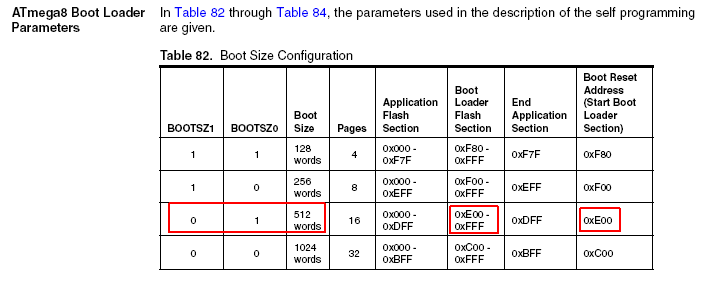

#2401141
0x0e00 ist bei 512 Worten korrekt. Siehe Datenblatt.
Passt dein Bootloader in 512 Worte = 1024 byte?
Falls es nicht klappt, lies doch mal das Flash aus, nachdem du erst nur
den Bootloader geladen und dann nochmal, nachdem du deine Applikation
via Bootloader geladen hast.

#2401170
B.A. schrieb:
> OK, ich probier es mal mit 0x0e00
Probier' das gar nicht erst aus. Das funktioniert so nicht.
Das ist die Word-Adresse, die der Atmega adressiert. Im Linker muß aber
die Byteadresse eingestellt werden: Wordadresse x 2.
Also 0xE00 x 2 = 0x1C00.
Die Befehle zum Beschreiben des Flash funktionieren auch nur im
Bootsektor!
Mit rumprobieren wird das auch nichts.
Das lässt sich auch ganz einfach ausrechnen:
Atmega = 8K Flash = 8192 Bytes
8K Flash -1K Bootsektor = 8192 - 1024 = 7168
macht in Hex 0x1C00
mfg.
#2401181
B.A. schrieb:
> Muß Ich noch etwas einstellen, um den Bootloader an diese Adresse zu
> speichern ?
Ja natürlich. Woher soll der Compiler denn wissen, daß das ein
Bootloader ist, der bei 0x1C00 anfängt? Der Compiler muß das auch nicht
wissen, aber der Linker.
Thomas Eckmann schrieb:
> Da steht alles drin, was du wissen musst:
> http://www.mikrocontroller.net/articles/AVR_Bootlo...
Soll dir das jetzt einer vorlesen?
Da steht,was du machen musst:
Schritt 1 - Konfiguration der Projekteinstellungen
mfg.

#2401197
B.A. schrieb:
> Auf dem LINK kommt nur ne leere Seite...
> Und damit soll man was lernen ???
http://www.mikrocontroller.net/articles/AVR_Bootloader_in_C_-_eine_einfache_Anleitung#Schritt_1_-_Konfiguration_der_Projekteinstellungen
Das ist ja auch nur der Hinweis auf den Link oben. Hättest du schon
lange angeklickt haben können. Der funktioniert nämlich. Und dieser
auch.
B.A. schrieb:
> egal, welche Adresse ich reinschreibe,
> in der HEX-Datei fängt es immer bei 0000 an...
Wo schreibst du die Adresse denn hin?
mfg.
