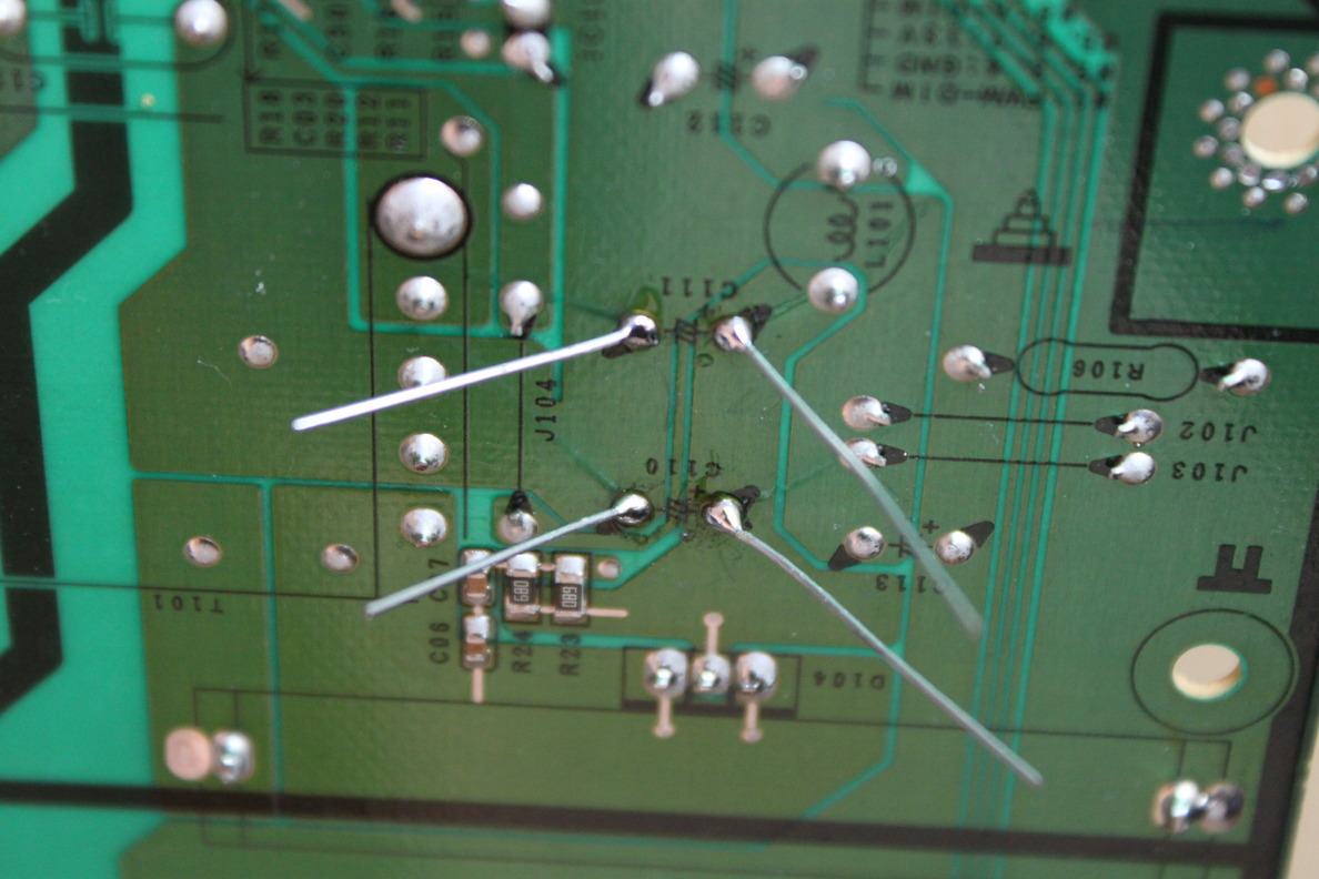

Hab mich endlich mal rangetraut. Kann mir bitte jemand die Qualitätssicherung machen? :-)
Lieber Christian, bitte beschäftige dich auch gleich noch mit Bildformaten (( Da gibt es schöne Programme zum Verkleinern der 10 Megapixel JPGs... z.B. Irfanview

Sieht gar nicht so schlecht aus. Elkos sind an die Massefläche angebunden welche die Wärme ableitet. Die langen Drähte leiten auch Wärme ab, besser vorher kürzen.
@ Christian Wolf (zerogravity) > IMG_2375.JPG > 5,9 MB, 51 Downloads >Hab mich endlich mal rangetraut. Kann mir bitte jemand die >Qualitätssicherung machen? :-) Hoffentlich die Moderatoren, um dein Bildmonster zu töten. Mal wieder ein Fall für Dr. Bildformate.

Als Hobby- und Berufslöter kann ich mal die wichtigsten Basics hervorheben. -Lötkolben mit genug Leistung ( z.B. Lötstation mit 80 Watt Kolben ) -wie schon erwähnt, Lötspitze nicht zu dünn. -Verbleites Lot 1mm ( SN60 Pb38 Cu2 ) mit Flussmittelseele. -Für Elektroniklötungen KEIN Lötfett verwenden. -Evtl. auch eine Rolle Entlötlitze besorgen, damit kann man auch gleich die Wirkung von Flussmittel beobachten. Entlötlitze ist stark mit Flussmittel durchsetzt. -Beim Löten die Lötstelle erhitzen ( Bauteildraht und Lötauge gleichzeitig ), und das bereitet Anfängern nach meiner Erfahrung die grössten Schwierigkeiten. Die Lötspitze mit sanftem Druck an die Lötstelle halten und dann erst Lötzinn dazugeben. Das Lötzinn muss nun quasi sofort schmelzen und fast sofort gleichmässig um die GANZE Lötstelle herumfliessen. Lötkolben sofort wegnehmen! Je nach grösse der Lötstelle darf der ganze Vorgang so ca. max. 3 Sekunden dauern. Ansonsten ist die Löttemperatur zu niedrig, oder die Lötspitze zu dünn. Lange auf einer fertigen Lötstelle herumbraten ist auch ein Anfängerfehler. Das bringt nichts, denn das Flussmittel ist eh längst verdampft. Viel Spass und viel Erfolg!

Stefan M. schrieb: > -Lötkolben mit genug Leistung ( z.B. Lötstation mit 80 Watt Kolben ) Mindestens > -wie schon erwähnt, Lötspitze nicht zu dünn. kurz und dick. Man muss sich halt mit beschäftigen. > -Verbleites Lot 1mm ( SN60 Pb38 Cu2 ) mit Flussmittelseele. Lötdraht hat gewöhnlich immer Flussmittel oder man gibt Löthonig dazu was man beim Elektronikhändler (nicht Imker) bekommt. > -Für Elektroniklötungen KEIN Lötfett verwenden. kann man auch nehmen, aber das gibt Rückstände die wie Sch.. aussehen. > -Evtl. auch eine Rolle Entlötlitze besorgen, damit kann man auch gleich > die Wirkung von Flussmittel beobachten. Entlötlitze ist stark mit > Flussmittel durchsetzt. Aber nicht irgend eine, sondern die zur Lotmenge passt. 1,5 bis 2,5mm dürften da geeignet sein. Die dünneren eignen sich dann eher für SMD. Stefan M. schrieb: > Je nach grösse der Lötstelle darf der ganze Vorgang so ca. max. 3 > Sekunden dauern. Als Anhaltspunkt: Wenn der Lötdampf plötzlich zu Ende ist, dann ist auch das Flussmittel verbraucht. Christian Wolf schrieb: > Mein Problem derzeit ist, dass ich im ganzen Haushalt einfach keine alte > Elektronik mit "normalen", d.h. nicht SMD-Elkos habe. Und ehe ich mich > ans Löten der Elkos meines Monitors mache, wollte ich zumindest mal ein > paar Elkos aus- und wieder eingelötet haben unter Praxisbedingungen. > Neue Elkos mögen es ja eher nicht so, wenn man an Ihnen ewig rumlötet. > Hat man es dann endlich mal geschafft hat könnten sie schon das > Zeitliche gesegnet haben. Viele Bauteile sind da etwas empfindlich aber Elkos sind eigentlich ziemlich robust. Kritisch sind Halbleiter und Bauteile die ein Kunststoffanteil haben, wie z.B. Steckverbinder. > Wie könnte ich das also mal üben? Wie komme ich an Elektroschrott ran? > Oder soll ich mir einfach eine Platine mit Kupferbeschichtung holen? > Fließt das Kupfer dann einfacher? Oder war die Lochgröße mit 2,56mm zu > klein? Gibts keinen Wertstoffhof bei dir wo du einen alten Drucker schnorren kannst? Oft reicht es, wenn man mal freundlich und höflich fragt.

Stefan M. schrieb: > Die Lötspitze mit sanftem Druck an die Lötstelle halten und dann erst > Lötzinn dazugeben. Genau. Damit das funktioniert, muß vorher aber schon etwas Lot an der Lötspitze sein, um einen guten Wärmekontakt zur Lötstelle zu erzeugen. Sonst kann man gleich die 0.8mm-Spitze verwenden ;-)
