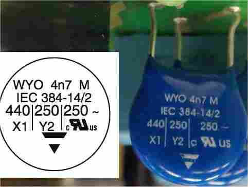

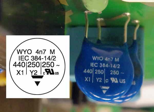

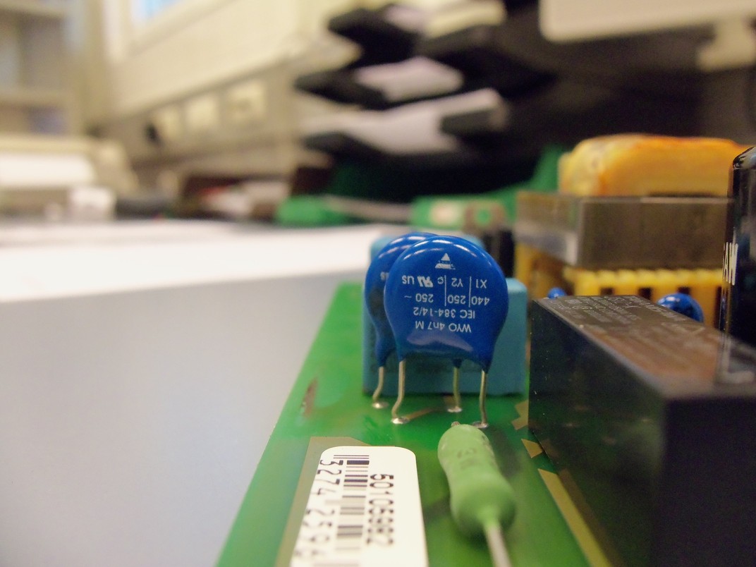

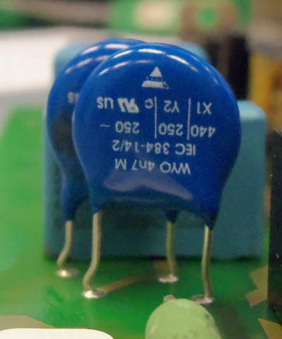

Rufus Τ. Firefly schrieb: > Mischa i. schrieb: >> -Bauform: Kreisrund > > Ein Kreis ist ein zweidimensionales Objekt, Baueelemente aber sind > dreidimensional. Meinst Du jetzt also eine Scheibe, einen Zylinder oder > eine Kugel? > > Und sind die Beine radial oder axial angeordnet? Hallo, ich konnte endlich ein gutes Bild davon machen. Ich hoffe es bringt einen weiter. Gruß Micha

Mischa i. schrieb: > ich konnte endlich ein gutes Bild davon machen. Ich hoffe es bringt > einen weiter. Klar, alleine das Herstellerlogo und die Bauform grenzen das kräftig ein, auch wenn ein 200kByte Bild bestimmt auch gereicht hätte.
... schrieb: > auch wenn ein 200kByte Bild bestimmt auch gereicht hätte. 20 kByte hätten gereicht.
Falls sich jetzt jemand anhand der 163 kB Bildgröße über die Bildformatdiskussion wundert: Wir Moderatoren wischen halt auch hinter Leuten hinterher, die hier 2 MB-Bilder hochladen. Und wie "johnbauer" gezeigt hat, hätten 20 kB exakt denselben Informationsgehalt transportiert. Ich geh' dann mal weiter, gegen Wände predigen.
Hier gibt es das Originalteil: http://de.rs-online.com/web/p/keramik-singlelayer/6832207/ Das Beispiel für die Beschriftung im Datenblatt entspricht sogar exakt dem Foto. http://docs-europe.electrocomponents.com/webdocs/0d9a/0900766b80d9a541.pdf Gruß John
