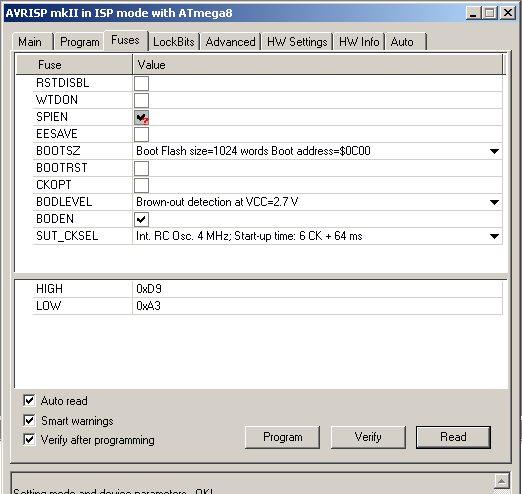

habe den Fehler gefunden, auch wenn es sehr unglaubwürdig klingt: Ist
der Microcontroller mit Batterie betrieben funktioniert der Timer nicht.
Fragt mich nicht wieso, aber habe das jetzt nach mehreren Tests
herausgefunden. Sobald ich ihn an ein Netzteil anschließe läufts. Danke
aber für die Hilfe :)
MfG
Gast #2401665
In den Fuses ist Brown-out Detection bei 2,7V aktiviert. Da war die
Spannung wohl darunter.
#2401834
Also ich betreibe etliche AVRs mit BOD 2,7V an einer Lithium-Zelle und
deren Timer laufen alle wie sie sollen.
Deshalb frage ich nochmal:
Sind alle erforderlichen Stützkondensatoren vorhanden???
Dies wären am ATMega8 je ein Keramik-C 100nF zwischen Vcc und GND sowie
AVcc und AGND, jeweils möglichst dicht an den AVR-Pins. Wird der ADC
benutzt, so sollte noch ein weiterer 100nF-Kerko zwischen Aref und AGND.
