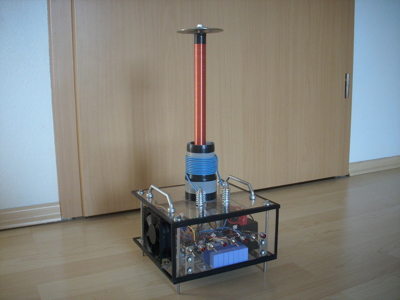

von Händler (Gast)
Bau dir einfach eine MOSFET Endstufe im Halb-H-Brücken-Format. Viel
weniger Aufwand, das ganze ist sicherer, mehr Leistung kriegst du zudem
auch noch.
Hier ist eine gute Referenzquelle:
http://web367.login-102.hoststar.ch/teslaspulen/sstc-2.htm
