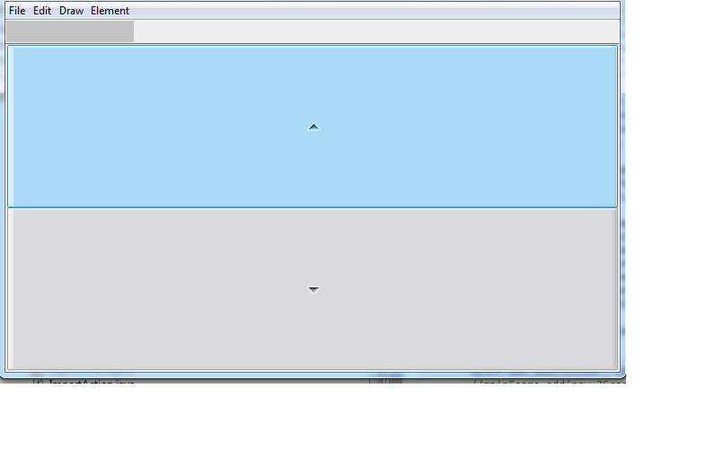

ich habe folgendes problem, ich habe mein frame und darauf ein
JSplitPane. für das jSplitPane wollte ich eine scrollbar einfügen an der
rechten seite aber wenn ich das programm starte is die Jscrollbar über
das gesamte fenster zu sehen (siehe screenshot). ich habs auch mit der
methode setrightcomponent versucht aber immer das gleiche problem

also den ganzen code reinzumachen wäre zuviel aber ich zeige mal die
stelle an der ich es einfügen wollte:
JSplitPane splitPane = new JSplitPane(JSplitPane.HORIZONTAL_SPLIT,
true);
splitPane.setDividerSize(0);
splitPane.setOneTouchExpandable(true);
splitPane.setLeftComponent(getRoleEditor());
splitPane.setRightComponent(canvas);
splitPane.setDividerLocation(0);
JScrollPane j = new JScrollPane();
j.setSize(100, 100);
splitPane.add(j);
mainFrame.add(splitPane, BorderLayout.CENTER);
mainFrame.add(toolBar, BorderLayout.NORTH);
mainFrame.addWindowListener(this);
mainFrame.setLocation(50, 50);
mainFrame.setSize(700,450);
mainFrame.setVisible(true);

Versuchs mal so
splitPane.setRightComponent(new JScrollPane(canvas))
das hier:
> splitPane.add(j);
macht auf jedenfall nicht was du erwartest.
Sowas bitte auch ganz schnell wieder vergessen, dafür ist der
Layoutmanager da, bevorzugte Größen setzt man über die setMin/Max/Pref -
Dimension Methoden den Rest macht dann der Layoutmanager.

Persönliche Seite #2402121
java noob schrieb:
> es muss doch möglich sein in die rechte seite einer JSplitPane ein
> JScrollPane einzufügen und dieses dann im Frame darzustellen. geht sowas
> etwa net?
Das geht, aber nicht mit Rumprobieren! Es werden z.B. nur Scrollbalken
angezeigt falls der Inhalt auch tatsächlich größer ist als der
Viewport... das hängt aber dann auch von deinem "canvas" ab.
Für Swing gibt es ein sehr schönes Tutorial für Scrollpanes z.B. unter:
http://download.oracle.com/javase/tutorial/uiswing/components/scrollpane.html
