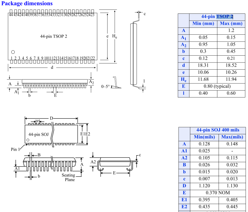

ich bin ein wenig verwirrt über die Längenangabe des SpeicherChips in
diesem Datenblatt:
http://www.alliancememory.com/pdf/sram/fa/as7c34098a_v2.1.pdf
(oder einfach screenshot im Anhang)
Zum einem ist der Bauteiltyp TSOP2 bei (z.B.) der Länge "d" mit 18.31mm
angegeben.
Den Bauteiltyp SOJ haben sie bei der Länge "D" mit  1.120mil angegeben.
Laut Umrechnung sollen das dann 0.028mm sein.
Da stimmt doch irgend etwas nicht, oder? Oder vertuhe ich mich da mit
der richtigen Umrechnung?
Dein Misstrauen ist berechtigt. Der Hersteller hat die Maße
offensichtlich in Inches angegeben und fäschlicherweise die Einheit Mil
genannt.
