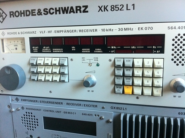

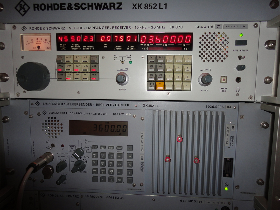

hallo,
ich habe als mithoerempfaenger fuer meinen xk852l1 einen ek070, der in
a3j mit 2.3kc breiten filtern bestueckt ist. wurde als
spezialbestueckung fuer prof. funkbeoabachtung in den 80er verkauft.
kann ich empfehlen, da man doch bei starken nachbarkanalstoerungen durch
die schmalen filter mehr hoert gegenueber meinem normalen ek070, der mit
den etwas breiteren ssb filtern bestueckt ist. hoffe, dass die
detailaufloesung des angefuegten jpg das bei der tastenbeschriftung
hergibt. burkhard

Ist das der 564.4018.24?

nee, das ist der 564.4018.71 auf dem bild. normalerweise muesste der
564.4018.24 die etwas breiteren filter mit vollbestueckung haben. aber
verlassen kann sich darauf nicht, denn filter koennen gewechselt werden
bzw. ausgebaut werden. ich habe beim kauf immer die geraete vorort
getestet, blind bei ebay kaufen wuerde ich nur, wenn ich den verkaeufer
kenne bzw. schon vorher mal entsprechende gute erfahrung mit ihm gemacht
habe. beispiel: bei einem ek070, der zwar funktionstuechtig war, musste

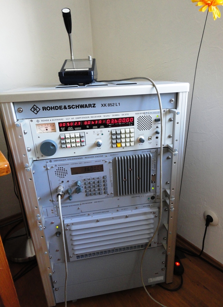

verfuegt. Ich habe fuer die ek070 ca. 1000-1200 eur, je nach zustand,
bezahlt. viel mehr waere ich auch nicht bereit dafuer auszugeben. anbei
nochmal ein pic, wie ich den ek070 in kombination mit dem xk852l1
gewoehnlich fuer amateurfunk einsetze, macht schon spass, damit zu
arbeiten...

Wie beurteilst du eigentlich die Empfangsleistung des EK70 im Vergleich
zu deinem GX852 ?

auf winzige Unterschiede in der Software identisch mit dem in deinen
Schrank ist, und die 1KW Endstufe. (Den Schrank selbst konnte ich leider
nicht bekommen und das Netzteil war völlig Ausgebrannt.)
Wobei eines der beiden 500Watt Module in der PA gehimmelt ist,
Mindestens ein Leistungshalbleiter ist sauber durchlegiert. Habe immer
noch vor die PA mal auf 500 Watt umzubauen, also die 100Watt Vorstufe
auf 50 Watt runterregeln und die beiden Koppler vor und hiner der
Leistungsstufe Rauszuschmeißen so das alles wieder ordentlich passt...
Den Steuersender/Empfänger habe ich eine Zeit lang als Solo-Gerät nur
zum Empfang verwendet, mit ein paar Brücken hinten geht das ja ohne
Probleme.
Zu der ZEit durften wie "C-Lizenzler" ja auch noch nicht auf KW...
Aber ich muss sagen das die Frequenzstabilität und ähnliches verglichen
mit meinem TS120 zwar enorm, aber die Empfindlichkeit und der Klang um
welten Schlechter war. (War ja uch für größere Signalstärken gemacht).
Wenn ich das dann mit meinem MEssempfänger HP85940A vergleiche... Der
macht wirklich Spass.
(Der HP85940A ist eine "Sonderanfertigung" für die damals deutsche
Bundespost/BAPT, Funküberwchung, besteht aus einem Modifiziertem HP8591E
Spectrum Analyzer und als "Demodulator" einen ICOM IC-R9000. Wobei der
ICOM Empfänger komplett über den Spectrum Analyzer gesteuert werden KANN
(nicht muss). ImSpectrum Analyzer sitzt dazu noch ein Vorverstärker und
eine "Frequenzweiche" die das aus einer Signalquelle kommende Signal
passend für die drei Eingangsbuchsen aufteilt. Der R9000 scheint bis auf
die Montage im 19" Rahmen dabei unverändert zu sein.)
Mich würde wirklich Interessieren ob mein GX859 nur etwas "schwach" ist,
am unteren Ende der Toleranz liegt, oder ob die GX wirklich nicht so
"Empfindlich" sind. (Einen Defekt würde ich mal ausschließen, dazu ist
der zu Wertehaltig und soo schlecht ist die Empfindlichkeit auch nicht)
Carsten
von Burkhard B. (classicbroadcast)
Hallo Carsten,
hm komisch. Im direkten messtechischen Vergleich zum EK070 (und auch zum
CHR531 und ESH2, also zu anderen Empfaengern mit PLL) hat der XK582 bei
mir ein um ca. 1-2 dB hoeheres Grundrauschen.
Im praktischen Betrieb hoere ich mit dem XK852 genauso viel oder wenig
wie mit dem EK07 mit NZ10, was fuer mich die Referenz ist (also
klassisch-analoge Oszillator-Frequenzaufbereitung ohne PLL Rauschen).
Der eingebaute Lautsprecher ist in der Tat bescheiden, ich verwende
einen externen. Zum Vergleich dazu ist aber insgesamt der Sound beim
EK07 um einiges besser. Das liegt aber auch an der perfekten Regelung
und den Filtern beim EK07.
LG BB
