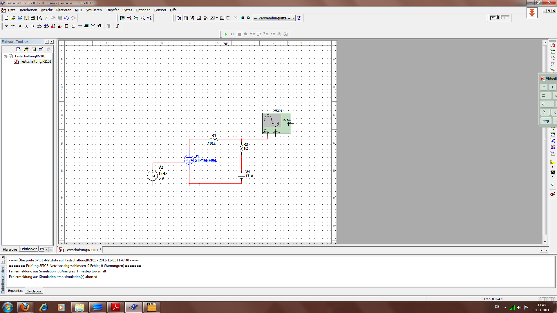

Hallo
Ich möchte folgenden n-Kanal Mosfet in Multisim 10.1 simulieren:
STP16NF06L
Der Schaltplan befindet sich im Anhang.
Das Spice Modell befindet sich unter:
http://www.st.com/internet/analog/product/64704.jsp
Wenn ich das Spice-Modell einlese, erhalte ich immer eine eine
Fehlermeldung:
"Time Step to small"
Wenn ich einen anderen N-Kanal Mosfet aus der Hauptanwenderdatenbank
auswähle, laeuft die Simulation durch.
Hat jemand eine Idee was das Problem sein koennte.
Gruesse
Michael
Gast #2403301
Hallo Bernd
vielen Dank fuer Deinen Kommentar. Tatsächlich wenn ich einen
Gatewiderstand von 10 Ohm wähle, dann läuft die Simulation durch.
Nur das Ergebnis ist nicht plausibel. Wenn ich füer den n-Kanal Mosfet
STP16NF06L das Pinning aus dem Datenblatt oder das Pinning von einem
anderen N-Kanal Mosfet aus der Bauelemete-Datenbank nehme, dann ist das
Oszillogramm wie nach Anhang.
Es scheint mir so, als ob die Syntax des Spice Models STP16NF06L noch
nicht korrekt ist.
Hast Du eine Idee, was man verbessern könnte.
Gruesse
Michael
Gast #2403349
Hi!
Kann es sein, dass die Rechteckspannugsquelle +10V und -10V erzeugt?
Dadurch wäre der MosFET immer durchgeschaltet, mal mit der positiven,
mal mit der negativen Spannung.
Gast #2403384
Reduziere die Tolerenzen im Spice Solver. Ist bei
Leistungselektronischen Schaltungen aufgrund der hohen Dynamikbereich
oft notwendig. Manche Modele haben bei der Grundeinstellung
grundsätzliche Tolerenzprobleme.
zb.:
Gmin=1E-9
Abstol=1E-9
Reltol=0.01
Chgtol=1E-12
Was das genau bedeuted, steht in der Hilfe.
Gatewiderstand wurde erwähnt.
MFG Fralla

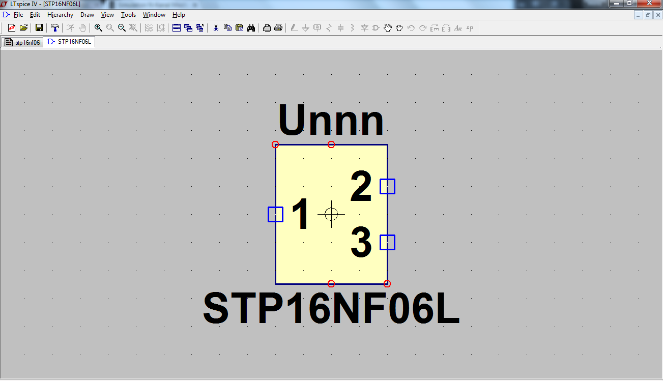

Hallo Forumsteam!
Ich habe die Pspice.lib des N-Kanal Mosfets STP16NF06L heruntergeladen
und in LTspice eingebunden. Doch wie komme ich zum "richtigen"
Schaltbild des Mosfets? Gibt es jemanden, der diesen bereits
"umgezeichnet" hat?
Vielen Dank für jede Antwort und Hilfe!
Matze
#4562628
Nimm docch das Originalmodell von ST.
stp16nf06l.lib
Das Modell beginnt .subckt name 1 2 3
1=drain, 2=gate, 3=source
Auszug aus stp16nf06l.lib
* MODELLING FOR STP16NF06L
.SUBCKT STP16NF06L 1 2 3
LG 2 4  7.5E-09
LS 12 3 7.5E-09
LD 6 1  4.5E-09
Genau so (drain, gate,source) zählt auch das Symbol nmos in LTspice. Das
einzige das man ändern muss ist ein Attribut da wir hier ein subcircuit
und kein .model haben.
Deshalb "Ctrl klick rechte Maustaste" auf den platzierten nmos im
Schaltplan. Da geht dann ein Fenster mit Attributen auf.
Prefix:MN zu Prefix:X ändern. OK.
Then Wert nmos am platzierten Symbol durch den Namen des Subcircuits
ersetzen. Hier also STP16NF06L.
Jetzt noch schnell eine SPICE-direktive für den File in den Schaltplan
und schon kann die Simulation beginnen.
.inc stp16nf06l.lib
Diese Datei kopiert man am besten in den Ordner des Schaltplanes damit
man keinen Pfadnamen benötigt.
