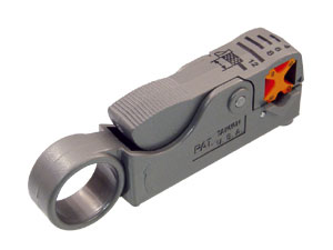

Habe mir so einen Koax-Abisloierer besorgt um damit normales RG59
Antennenkabel abzuisolieren. Klappt allerdings nicht so richtig. Das
Gerät hat zwei einstellbare Messer, der Abstand untereinander ist fest.
So diese orangefarbene Gegenauflage habe ich auf "8" eingestellt
(Kabeldurchmesser ist 7mm). Das eine Messer ist gerade, dient zum
Abmanteln. Das habe ich so eingestellt dass nur der Mantel durchtrennt
wird ohne das Abschirmgeflecht zu verletzen. Das zweite Messer hat in
der Mitte eine kleine Einkerbung für den Innenleiter. Das soll meinem
Verständnis nach Mantel, Abschirmgeflecht und Dielektrikum durchtrennen,
richtig?
Jedoch klappt das nicht. Lege ich das Kabel ein und versuche zu drehen,
hängt sich das Kabel fest. Die Klinge schafft es einfach nicht komplett
durchzuschneiden.
Was mache ich falsch?

Hab das "original" von Knipex und muss sagen: einfach nur noch geil! Man
muss zwar anfangs sehr genau die Messer mittels 3 Inbus-Schrauben
stellen; aber wenn die einmal sitzen kann man das fats am laufendem Band
machen.
Hat allerdings nur einen Aufsatz (zum rausziehen und umdrehen) für RG58
und RG59.

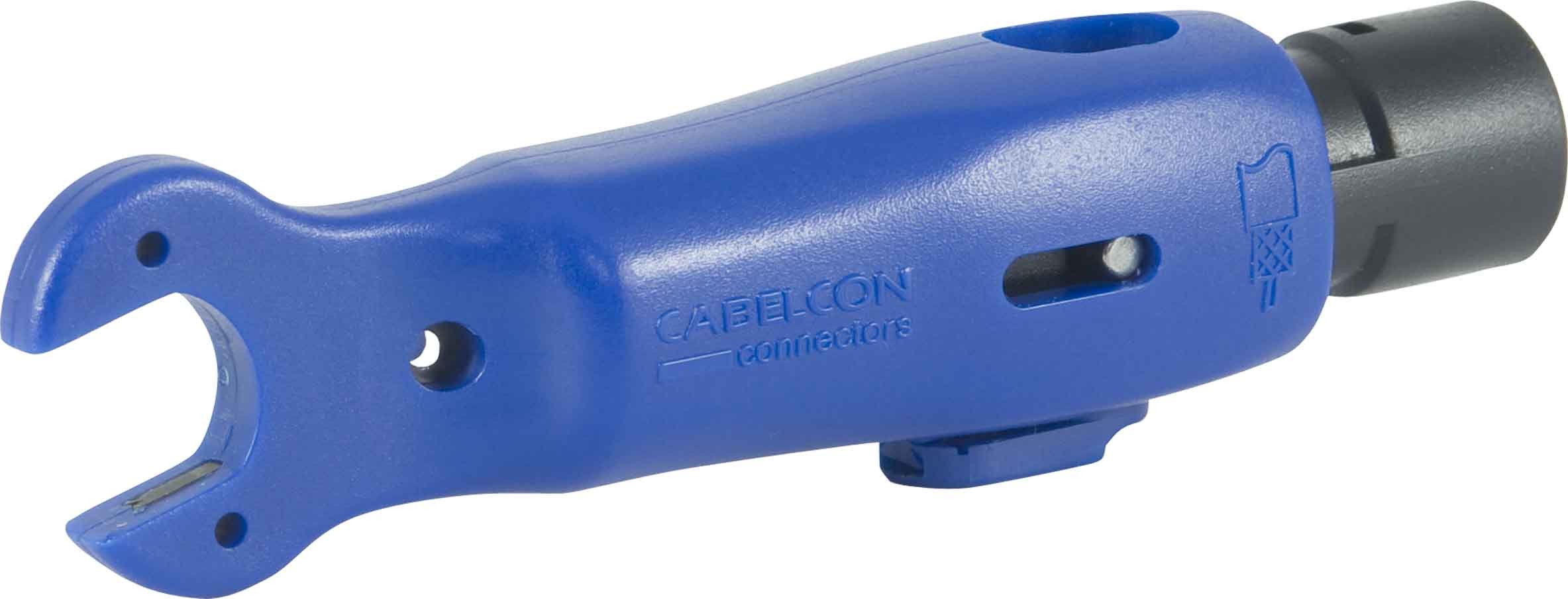

Jetzt habe ich mir mal das Absetzwerkzeug von Kathrein/Cabelcon
bestellt. Damit sollte es wohl klappen. Die Maße 6,5/6,5mm scheinen sich
ja als Standard durchgesetzt zu haben bei den SelfInstall- und
Kompressionssteckern. Gibts eigentlich auch solche Absetzwerkzeuge für
die Antennendosen, wo ja jeder Hersteller noch sein eigenes Süppchen
kocht?! Beispielsweise für die GEDU:
http://download.gira.de/data2/00411210.pdf
Müsste ja dann ein Gerät mit drei Messern sein...
