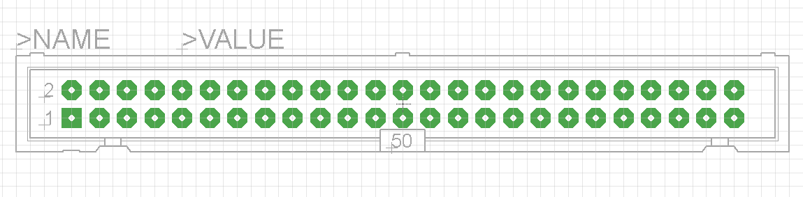

Eagle Problem mit Bauteil
Oh verflixt, keiner antwortet, meine Frage ist wohl zu doof?!
Ich habe die 50 Pins längst von Hand einzeln geändert.
Fürs nächstemal würde ich aber schon wissen, wie's geht!

Bjoern B. schrieb:
> Hallo,
> alle Pads als Gruppe markieren
> dann
> change drill  (wert) wählen
> rechte Maustaste auf die Gruppe
> und
> change Gruppe auswählen
> gruß,
> Bjoern
Besten Dank,
am liebsten würde ich dich zu einer gelben Brause mit Hopfengeschmack
einladen. Geht hier leider nur virtuel.
Prost  :-)
