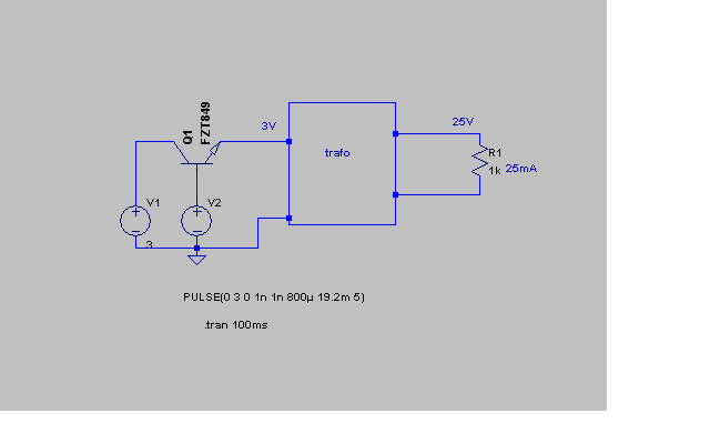

Hallo Leute, Ich bin auf der Suche nach einen SMD Trafo mit den Eigenschaften : Input :1V-3V Output: 30V f= 50 Hz. LG M.K

Es fehlen wiedermal essentielle Infos: wieviele kW duerfen es denn sein? citb
ich kenn mich damit nicht gut aus, aber ich brauche keine verstellbare Ausgangsspannung.. ich habe eine Wechselspannung von 3V und die will ich einfach mit einem Trafo to 30V verstärkern

Und wo genau kommen da die 3V Wechselstrom her? citb
citb schrieb: > Und wo genau kommen da die 3V Wechselstrom her? > > citb die getaktete Spannung also die Emitterspannung
#2403265
M. K. schrieb: > die getaktete Spannung also die Emitterspannung Das ist keine Wechselspannung, mal davon abgesehen, dass da sofort noch weitere Fragen auftauchen, z. B. wie belastbar ist V1?, was ist V2?

citb schrieb: > M. K. schrieb: >> die getaktete Spannung also die Emitterspannung ok! aber damit kann man doch den Trafo anregen oder > Das ist keine Wechselspannung, mal davon abgesehen, dass da sofort noch > weitere Fragen auftauchen, z. B. wie belastbar ist V1?, was ist V2? V1 ist eine mignonzelle V2 ist eine PWM Signal

M. K. lass dich nicht fertigmachen, in Prinzip ist dein Aufbau ja ganz ok. 3V kommen dann halt aus zwei Mignonzellen statt aus einer, und ein Trafo hat kein Problem mit gepulstem Gleichstrom. Bzgl dem SMD Trafo: Wird schwierig sein, da über die gängigen Kanäle was passendes zu finden. D.h. lieber einen nicht-SMD Trafo verwenden, oder selber wickeln!

felix schrieb: > M. K. lass dich nicht fertigmachen, in Prinzip ist dein Aufbau ja ganz > ok. 3V kommen dann halt aus zwei Mignonzellen statt aus einer, und ein > Trafo hat kein Problem mit gepulstem Gleichstrom. Endlich mal ein rücksichtsvoller Mensch, VIELEN DANK!!! ich war kurz vorm ausflippen > > Bzgl dem SMD Trafo: Wird schwierig sein, da über die gängigen Kanäle was > passendes zu finden. D.h. lieber einen nicht-SMD Trafo verwenden, oder > selber wickeln! wie ich schon erwähnt habe, es handelt sich um eine Anti-Schnach-Uhr und es muss auf jeden Fall eine Miniatur schaltung sein.

Guck dir mal diese mini Reizstromgeräte http://www.amazon.de/Butterfly-Fitness-Reizstromger%C3%A4t-elektronische-Muskelstimulation/dp/B001NIC7E0 an, da wird die Spannung , die die Muskeln zum zucken bringt meist mit Induktivitäten erzeugt, also Induktivität an die 3 Volt Stromkreis schnell öffnen und du hast ne hohe Spannung. Das ist wesentlich simpler und kleiner! aufzubauen als mit nem Trafo.

M. K. schrieb: > medizintechnik Okay, was du also suchst, ist ein winziger Übertrager, der eine hohe Spannung, aber bitte um Gottes Willen keine hohe Leistung überträgt. Das kannst du dir ganz leicht selber machen: Nimm eine Mutter M3, die es in wirklich jedem Baumarkt gibt, und dazu dünnen Kupferlack - am besten 0,1..0,2mm Durchmesser. Die Mutter muss aus Stahl sein, keinesfalls Messing. Auf eine Seite der Mutter wickelst du ~5 Windungen, auf die andere Seite 10*5 Windungen. Für erste Versuche würde ich dir raten, einen NE555, ein paar Kondensatoren und zwei oder drei Trimmer-Potentiometer zu kaufen und damit zu messen. http://www.ferromel.de/tronic_14.htm Wenn das ganze wirklich SMD und nicht nur klein sein muss, kleb das Gebastel auf eine durchkontaktierte Lochrasterplatine und schneid sie mittig entlang der Durchkontaktierungen durch. Ansonsten fällt mir für kleine Übertrager auch immer mini-circuits ein, die allerdings eher für HF-Anwendungen ausgelegt sind und bei kleinen Frequenzen sicher ähnliche Verluste wie die Bastelei haben. http://www.minicircuits.com/products/Transformers_what_is_new.shtml Vertrieb in D: http://www.municom.de
