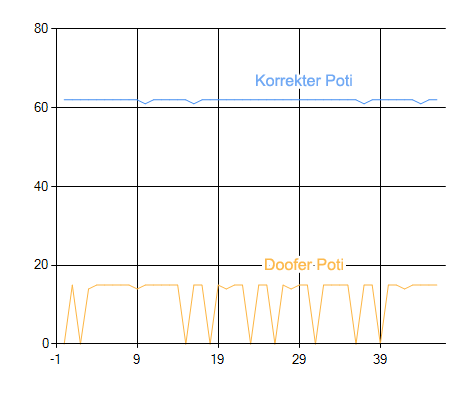

Hallo an Alle!
Ich habe es endlich geschafft bei meinem AVR Board Light die zwei
Potentiometer anzuschließen und die Signale an meinen PCzu senden.
Das merkwürdige ist jetzt, dass nur einer der beiden konstant richtige
werte liefert. Der andere schwankt enorm hin und her. Ich bin neu auf
diesem Gebiet und habe keine Ahnung wodran es liegen könnte. Mit nur
einem Potentiometer an dem AD Wandler angeschlossen hab ich keine
Probleme...

Ist es ein Softwareproblem oder ien Hardwareproblem?
Kenn mich mit zwar mit AVR nicht gut aus, aber nochmalerweise muss du
dem AD Port ein bißchen Zeit geben um sich zu stabilisieren. Wenn du zu
schnell bist kommt nur Müll bei raus.
Was auch hilfreich ist mehrfach hintereinander einlesen und dann
auswerten.
Schau auch das deine Eingangsbeschaltung dem Bsp. aus dem Datenblatt
enspricht.
Sebastian
Hehe, du machst ja deinem Namen alle Ehre und verheimlichst den
Schaltplan und bietest stattdessen nur ein Softwarelisting. Damit ist
deine Frage eine Fangfrage geworden. Softwareproblem natürlich! Nee
halt! Oder Hardwareproblem! Oder beides?
Hallo Sascha!
Wie finde ich heraus wie schnell mei ADC-Takt ist? Ich bin ein totaler
Neuling in der Microkontroller Programmierung :(
Bei dem ATmega8 gehen zwischen 50 und 200 kHz.
Peter
PeterNoPlan schrieb:
> Hallo Sascha!
jo, die untersten 3 Bit in ADCSRA sind die Taktteilerbits.
Bei dir sind alle 0 und damit ist der Teiler=2
3,386MHz / 2 = 1,84MHz
dein Teiler sollte mid. 32 betragen => 115kHz
damit müssen die unteren 3 Bits in ADCSRA 101 sein (siehe Seite 205)
Sascha
Okay also ich hab das mal mit dem rcall und dem reti bereinigt. Auch das
mit den Taktteilerbits habe ich glaube ich korrekt gelöst. Wo genau muss
ich jetzt eine Verzögerung reinmachen, damit die 2. AD Wandlung nicht
immer zwischen o und dem richtigen Wert springt?
direkt nach dem ADMUX Befehl?

Okay danke! Trotzdem bleibt das Problem weiterhin bestehen. Wo muss ich
jetzt eine Verzögerung einfügen, damit der ADMUX sich erholen kann?

Hi
>  sbis  ADCSR,ADIF  ;Warten bis Wandlung beendet ist
Was soll denn die Abfrage von ADIF?
Datenblatt:
ADSC will read as one as long as a conversion is in progress. When the
conversion is complete, it returns to zero.
Also Frage ADSC ab. ADIF musst du nämlich auch noch per Hand
zurückstellen.
MfG Spess
>> Löst trotzdem mein Problem nicht :(
> Hätte mich auch gewundert. :)
> Versuch das Warten aufs Ergebnis mal so (auch bei Messung1):messung2:
> wait2:
>   rjmp  wait2
Hmm scheint auch nicht zu gehen:

Hallo an alle! Ich habe das Problem mit den 2 Potentiometern noch immer
nicht gelöst.
Ich bekomme zwar korrekte Werte von dem einen doch der andere ist
einfach nur komisch...
Er gibt als minimalwert immer 15 aus. Außerdem springt der Wert nach 3-5
korrekten werten immer auf 0 zurück und dann geht es wieder von vorne
los...
Ich habe ein Screenshot angehängt, damit ihr sehen könnt, was ich meine.
Im folgenden ist natürlich mein derzeitiger Assembler Code:

schließ doch mal die Hardware aus, indem du die Potis an den
ADC-Eingängen tauschst. Oder du kommentierst den funktionierenden im
Programm aus.
Damit kannst du doch rausbekommen, ob es ein Hardwareproblem ist oder ob
die zwei ADC-Abfragen im Programm schuld sind.
Du weißt dann zumindest das beide Poti unabhängig voneinander
funktionieren.
>  out  ADCSRA,r16
>  sbi  ADCSR,ADSC
Warum zwei verschiedene Registernamen? Die korrekte Bezeichnung des
ADC-Steuerregisters ist "ADCSRA" (in beiden Fällen).
>  ldi  r16,0b11100101  ;Wandlung starten
>  out  ADCSRA,r16
>  sbi  ADCSR,ADSC
Hier werden im Steuerregister einige "falsche" Bits gesetzt. Bei der
unschönen Binärdarstellung ist dies nur schwer erkennbar:
- Das Bit "ADFR" ist gesetzt; für den Single-Betrieb nicht korrekt (auf
0 setzen)
- Der ADC wird zweimal getriggert. Einmal durch Schreiben des ganzen
Registers (Bit "ADSC" ist hier gesetzt) und noch mal durch explizites
Setzen von ADSC. Hier sollte beim Schreiben von ADCSRA das "ADSC" Bit 0
sein.
Also so wie hier:
messung1:
  ldi  r16,0b01000000  ;PortC.0 einlesen
  out  ADMUX,r16
  ldi  r16,0b10000101  ;Wandlung starten
  out  ADCSRA,r16
  sbi  ADCSRA,ADSC
wait1:
  sbic  ADCSRA,ADSC  ;Warten bis Wandlung beendet ist
  rjmp  wait1
MfG
Okay, ich habe jetzt mal die Potis vertausch und jetzt funktioniert der
ander nicht mehr, weshalb ich einen Hardwaredefekt ausschließe.
ist der Quellcode so jetzt richtig?
