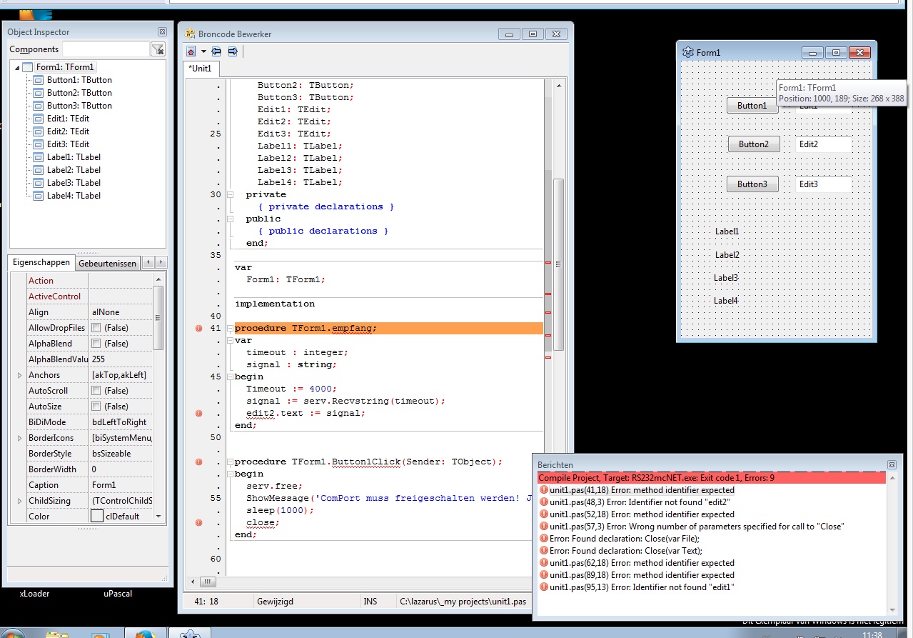

#4647968
Vielen Dank, Uhu!
Hatte bereits den selbe Seite gefunden und bin gestartet.
- Alle Ordner/Dateien werden gefunden von den LAZARUS-IDE.
- Nur Fehlermeldung, aber ich denke ich muss mall nachsehen weil das
  Beispiel ist in Deutsch und meine LAZARUS ist in Englisch
  Zum Beispiel TForm.empfang...

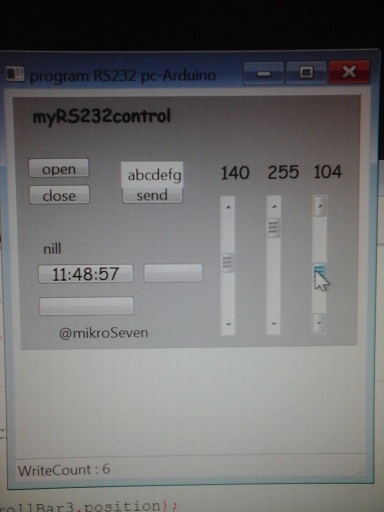

Moi moi!
habe Erfolg!
Ich 'use' lazaSerial und Synaser.
Hingefughtes Beilspiel "sertest" bestudiert, was rumgebastelt und jetzt
kan ein String hochzuladen werden zu Arduino/LCD.
Die wichtigste Sachen:
  Serial.Device := EditDevice.Text; { com setting aus editbox }
  Serial.Open;
  str:='(564,129)el';      { el wende ich an im Arduino als delimiter }
  Serial.WriteData(Str);
M.f.G.

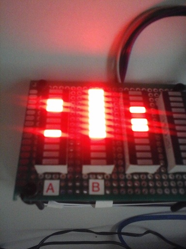

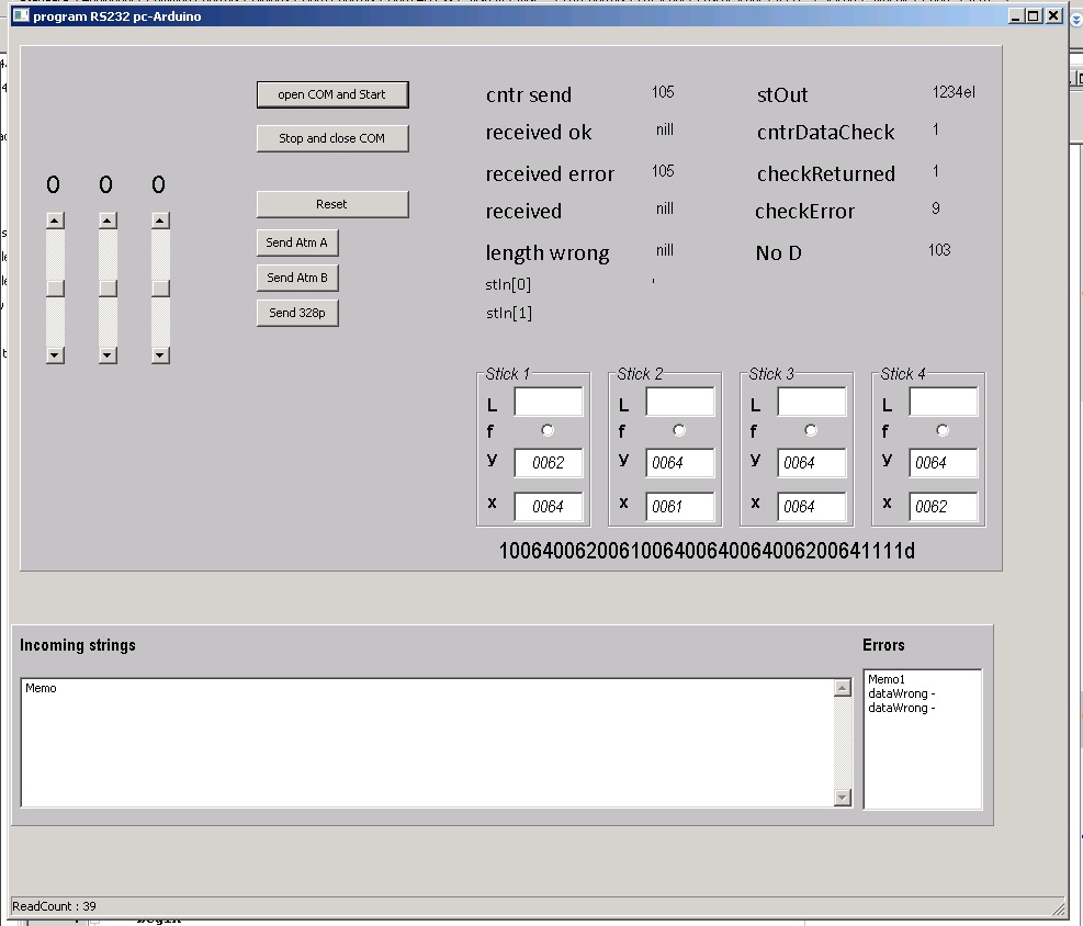

Got some significant progress!
Value of 3 ScrollBars is sended by RS232 to my Arduino.
At 3 LedBars, the values are displayed as (0-255) values.
( gonna be in 0 to 8 led's later as is it showing an
audio-level-indicater )
In Lazarus the refresh rate is 10/sec. Only the value of the last
changed Scrollbar is sended to Arduino. At my Lazarus INIT al of the 3
wil be sended!
I'm using
1 byte as LedbarNumber and
3 bytes as LedBarValue.
The string 'el' (end-line) is added as delimiter.
I'm very happy I got this far programming RS232.

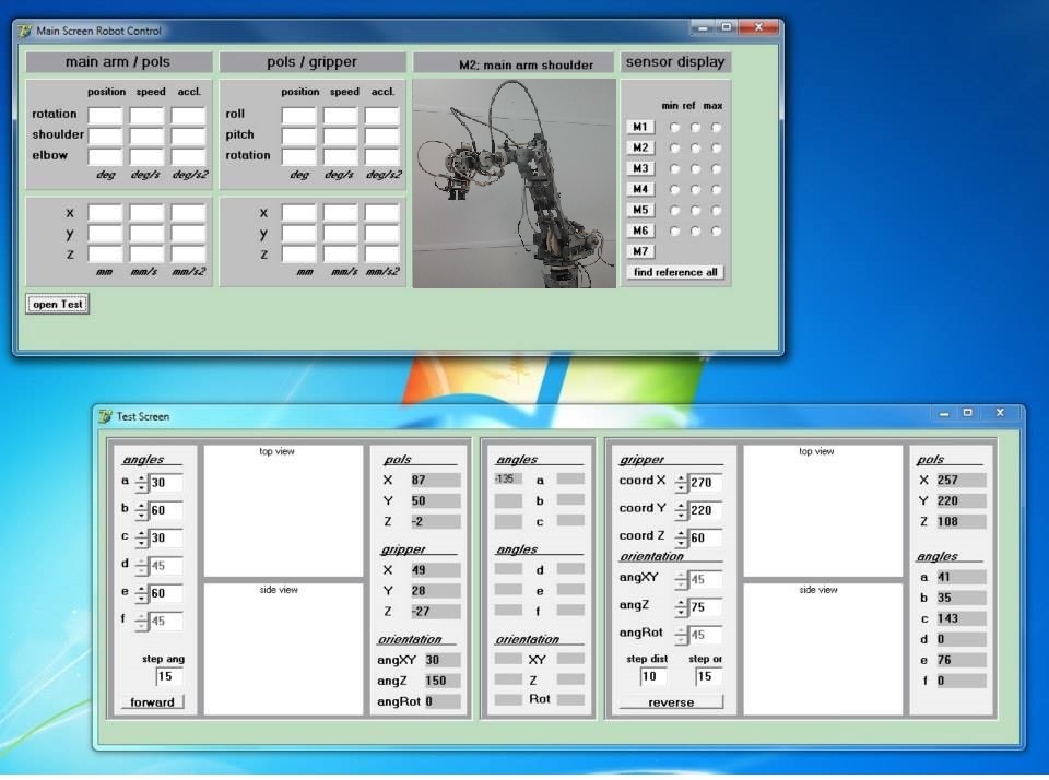

http://europakade.nl/motion-control-an-robots/robot-arm

( hier mall eben was ich soweit habe. rechtunter seht mann die werden
von 8 ADC's ( je x und y) und 4 Buttons ( je f ). L ist fur Erweiterung
und jetzt nicht im betrieb. ganz rechtsunter den lange string ist das
Entfangene String, erste Character ist nur ein Kontrollzahler. )
