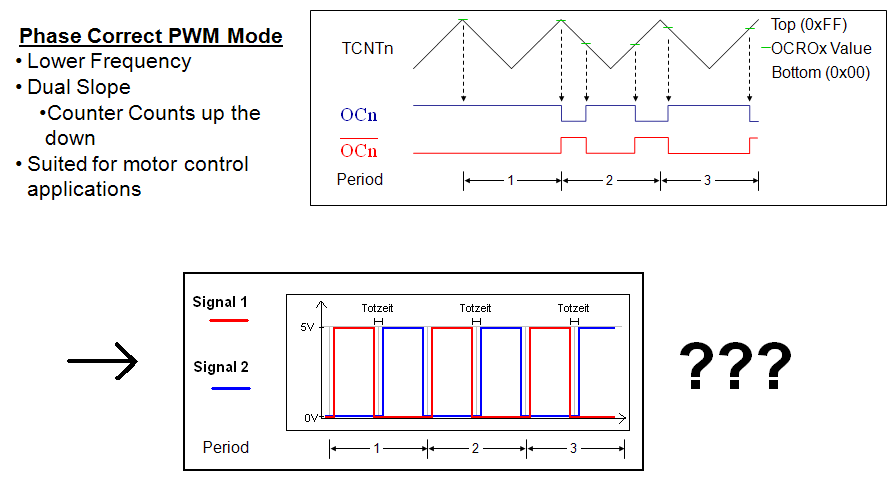

von Roman W. (rom4o)
Hallo Leute,
ich möchte mit dem ATtiny13 zwei Hardware-PWM Signale mit
Totzeit erzeugen.
Mit CTC oder Fast-PWM Modus ist das nicht möglich.
Ich vermute, dass man den "PWM (Phase Correct)-Modus" verwenden muss.
Nur weiss ich leider nicht wie man diesen richtig einstellt.
Ich habe auf folgender Grafik einmal illustriert wie meine PWM z.B.
aussehen soll. -> Siehe Anhang
Im folgenden ist mein aktueller Code. Leider kommt momentan garkein
Signal zu Stande.
Wie definiere ich die Ober- und Untergrenzen für die beiden Signale??
Vielen Dank im Voraus für eure Hilfe.

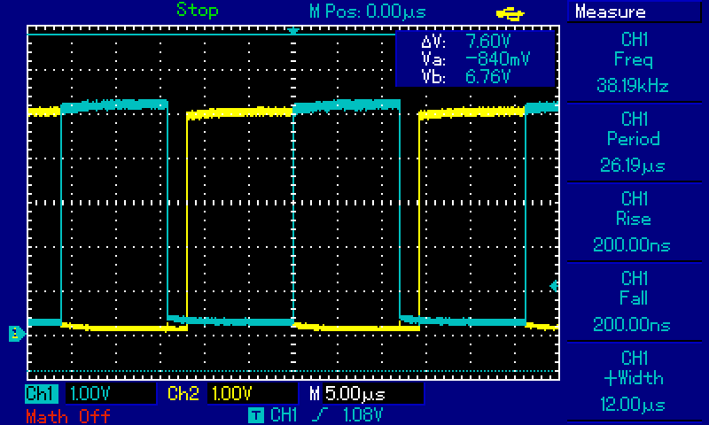

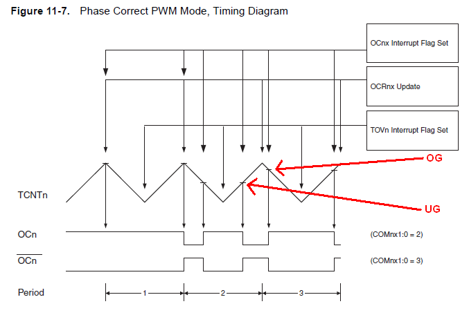

ja ich will damit eine Halbbrücke ansteuern und brauche die Totzeit. Man
kann es wie du sagst für Vieles weiteres verwenden.
Ich habe eine PWM wie in "PrintSCR01.PNG "  zusehen ist erzeugt.
TCCR0A = 0b10110011;
TCCR0B|=(1<<CS00);
duty=127;
OCR0A=duty-10;        // blaues Signal
OCR0B=255-duty+10;    // gelbes Signal
Aber leider haben beide den geleichn Startwert.
Wie kann ich die Untergrenze, wie im Datenblattangegeben ist,
definieren.
Siehe "Obergrenze-Untergrenze.PNG"
Wenn man das für beide PWM´s definieren kann, dann müsste es doch mit
der Totzeit doch gehen. Oder habe ich da was falsch verstanden????

von Der Unwissende (Gast)
Das problem ist, dass was du da als Ober und Untergrenze siehst sind
nach meiner Ansicht nur ein wechsel der Werte für OCR0X Registern. Also
nicht die beiden markierten gehören zusammen sondern der linke mit dem
links auf gleicher Höhe und der rechte mit dem rechts auf gleicher Höhe.
Würde für softwareseitig eine kurze Timer Interrupt routine schreiben,
aber unschön. Am besten wäre es wenn du mit einem Transistor oder OPAMP
einfach den A oder B Channel invertierst.
Wenn ein anderer Tiny in Frage kommt, so kann man auch einen 5er oder
10er nehmen, wenn keine DEBUG Schnitstelle erforderlich ist.

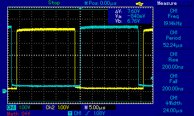

@ Der Unwissende
SUPER. Das läuft! Schau mal den PrintScreen an.
  TCCR0A = 0b10110001;  //PWM-Modus 1
  TCCR0B|=(1<<CS00);
  duty=127;
  OCR0A=duty-10;
  OCR0B=255-duty+10;
Das ist der PWM-Modus 1. Komisch, mit Modus 5 kommt nichts.
So kann ich die Halbbrücke schon mal ansteuern.
Das Problem ist nun leider, dass ich mit ca. 60kHz takten möchte aber in
dem Modus ist die maximale Frequenz 19.12Khz. Hmmm.

Ah ok, ich bin von einem Motor ausgegangen, für ein Schhaltnetzteil ist
natürlich klar Frequenz ordentlich rauf, bis die EMV dann irgendwann mal
Probleme macht.
Nochmal warum der 5er Modus gar nichts gemacht hat:
Der Zählt rauf bis OCR0A schaltet dann um und zählt runter da dein
OCR0B>OCR0A war, passiert gar nichts da der Wert von OCR0B nie erreicht
wird. Bei OCR0A TOP wird der auch nicht gesschaltet.
Hoffe das war besser erklärt ;)
