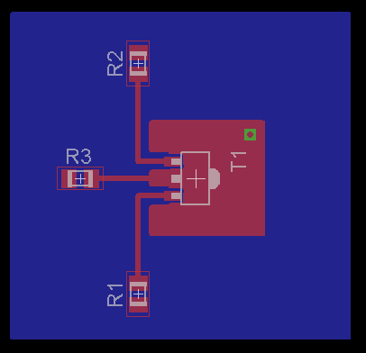

Ich versuche einen Heatsink fuer einen SMD Transistor auf die Platine zu
"layouten".
Ich wollte gerne auf beiden Platinenseiten Kuehlflaechen unterbringen
und diese mit VIAs zu verbinden.
Meine Frage betrifft die Masseflaeche, die um die Kuehlflaeche des
Transistor herum laufen soll.
Wenn ich auf Rastnests klicke, verbindet sich die Masseflaeche immer mit
meiner Kuehlflaeche.
Kann mir bitte jemand sagen was ich falsch mache?
Ich verwende Eagle Version 5.11.0 für Windows (Professional Edition).

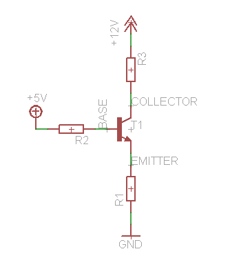

Die Einstellungen der Polygone sind wie folgt (siehe bitte auch *.sch
und *.brd):
1. Kuehlflaeche Bottom
- Spacing  = 1,27
- Isolate  = 0,254
- Rank     = 1
- Orphans  = TRUE
- Thermals = FALSE
- Name     = COLLECTOR
2. Kuehlflaeche Top
- Spacing  = 1,27
- Isolate  = 0,254
- Rank     = 1
- Orphans  = TRUE
- Thermals = FALSE
- Name     = COLLECTOR
3. GND Flaeche (Bottom)
- Spacing  = 1,27
- Isolate  = 0,254
- Rank     = 1
- Orphans  = TRUE
- Thermals = TRUE
- Name     = GND
4. VIA
- Name     = COLLECTOR
Ich habe sowohl hier als auch im WWW gesucht, aber leider keine Antwort
gefunden. (Ich habe nicht einmal mein Problem gefunden. Was mich besorgt
macht, dass es sooooo offensichtlich ist, dass keiner darueber spricht
Im Anhang ist ein kleines Beispiel meines Problems angehaengt.
Ich waere sehr dankbar, wenn mir jemand sagen koennte, was ich falsch
mache.
Vielen Dank im Voraus,
MfG,
Balze aka AVR Noob
Du willst Strukturen in die Massefläche bringen bzw. kleine Flächen
reinbringen die nicht mit der Masse verbunden sind?
Dann einfach mit Linien/Rechtecken/Polygonen arbeiten die du in die
entsprechenden Layer legst. Also zb. in die Löschebene.
Maddin
OP
Michael H. schrieb:
> Beitrag "Re: EAGLE VCC-Polygon innerhalb Ground-Plane"
Grrrrr..... habe ich nicht gefunden.
Danke sehr !!
Dietmar schrieb:
> Wenn Du dem äußeren Polygon den Rank 2 gibst, erhältst Du das
> beiliegende Ergebnis.
Auch Dir: Danke sehr !!
Warum habe ich Rank nie veraendert ?
Wahrscheinlich weil ich nicht verstanden habe wozu dieser Parameter gut
ist.
Muss ich gleich nachlesen.
Danke allen!!
