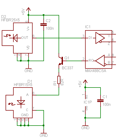

ich suche eine Möglichkeit nach einer längeren Strecke mit LWL, dann im
System auf den RS485 zu wechseln, differentiell nicht single ended. Mit
dem HFBR 2505/1505 bekomm ich das mit Single ended gelöst.
Finde nicht die passende Hardware - fertige RS485 - LWL Konverter fallen
raus. Die sind zu groß.
Am besten ähnliches Bauteil wie der vorhandene HFBR nur mit der
möglichkeit da diff. weiter zu verfahren.
Sercos Bus
Wave: 660nm
Mode: Multi
Material: HCS
Slaves: 6
Das muss doch gehen, oder? Komm ich da an einem fertigen Konverter nicht
vorbei?

Und wie - ich brauch ja R+/R-/GND. Das Signal einfach negieren wirds
wohl nicht sein. Ich bräuchte was wie den HFBR X116TZ. Nur eben für
meine Daten, Wellenlänge etc.

von Tom (Gast)
Falk Brunner schrieb:
>>Ist ein serieller LWL Ring in Halfduplex.
> Schön.
Gell !
Ok, dann nehme ich den optischen Receiver HFBR25X5 für
optisch/elektrisch und bekomme R+.
Dann das R+ mit OP's invertieren.
Der MAX485 bekommt dann R+/R- zugeführt.
Dieses Signal wird dann dem Sercon410 zugeführt.
Der Sercon410 gibt dann ein Tx Signal zurück welches ich wieder auf den
MAX485 führen muss.
Muss ich dann einfach nur das R+ wieder auf den optischen Transmitter
HFBR15X5 geben und gut?
von Falk B. (falk)
@  Tom (Gast)
Ja.
Quark. Das macht der Max allein, ist ja schon groß.
Nö.
Von welchen Datenraten reden wir eigentlich? Und was ist dieser
Sercon410? Der MAX allein reicht doch.
>MAX485 führen muss.
Ja, Ein einfaches CMOS Signal.
MFG
Falk
von Tom (Gast)
> Ja.
> Nö.
R+ auf DI vom MAX. und DE auf Low?
Ro vom MAX zurück auf den optischen Wandler?
Nur wie schalt ich die Enables?
Ich finds ja nett dass ich rat bekomme, aber geht noch bissi mehr als nö
- ja.
Falls es nicht aufgefallen ist, ich steh hier grad voll aufm schlauch.
Absolutes Neuland.
von Falk B. (falk)
@  Tom (Gast)
Welches R+? Der Ausgang vom Empfänger geht auf den Eingang vom MAX.
Ja, Mit Vorwiderstand, denn der Sender ist eine einfache LED. Wenn
man den vollen Strom haben will, braucht man einen Treibertransistor,
BC337 oder so in Kollektorschaltung, einfach und schnell.
Immer aktiv, den eine Umschaltung gibt es nicht. Logischerweise muss man
dann zwei Doppeladern für die elektrische Übertragung nutzen, also
Vollduplex. Was heißt, dass man entweder einen MAX488 oder zwei MX485
braucht.
Siehe Anhang.
MfG
Falk
von Tom (Gast)
Dann komm ich an Vollduplex wohl nicht vorbei. Also an jedem
Busteilnehmer entweder einen MAX488 oder zwei MAX485.
Hm.. aber ich werde es so versuchen müssen.
Danke
von Falk B. (falk)
@  Tom (Gast)
Deine LWL Sache ist doch auch "mechanisch" vollduplex, sprich du hast
zwei LWLs, einen zum Senden, einen zum Empfangen. Das wird 1:1
elektrisch umgesetzt.
MFG
Falk
