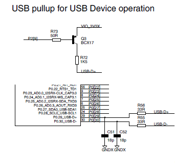

hi Leute,
folgendes Problem: ich hab mir vor kurzem das LPCXpresso-Board mit
LPC1769 MC gekauft und will es nun als USB-HID Gerät benutzen.
Normalerweise gibts Example-Dateien die man komplieren und flashen kann
und dann wird das Board sofort als HID-Gerät erkannt sobald es man per
USB am PC anschliesst. Doch bei mir klappt es aus irgendeinem Grund
nicht. Die Pins auf dem Board habe ich natürlich ensprechend dem
Datenblatt verlötet(für USB-Anschluss vorbreitet) Nun habe ich aber
zweifeln daran ob ich das richtig gemacht habe:
Pin 28=VOUT +3,3V
Pin 36=USB D-
Pin 37=USB D+
Pin 01=GNDX
Die Meldung die ich bekommen wenn ich ein USB-HID Example Programm
flashe und starte lautet so etwa: Ein USB Gerät wurde falsch
angschlossen und wird deshalb abgemeldet usw...
Ich dachte vielleicht kennt sich jemand aus und kann mir einen Tipp
geben, Habe ich die Platine falsch angelötet oder gibts ein beseres
Beispielprogramm für LPCXpresso HID?
bedank mich schon mal im voraus.

> Pin 28=VOUT +3,3V
> Pin 36=USB D-
> Pin 37=USB D+
> Pin 01=GNDX
Du hast Pin 28 / 3V3 an Pin 1 der USB-Buchse gelötet? Falls ja: Du
weisst schon dass USB 5V auf Pin 1 liefert, oder?
Ansonsten würde ich sagen, versuch einmal den Schaltplan zum LPCxpresso
Baseboard zu finden und dort zu schauen wie USB angeschlossen,
vielleicht fehlt noch irgendwo ein Pull-Up (ich vermute du hast die
Steuerleitung und auch den nötigen Pull-Up auf den Datenleitungen nicht
angeschlossen).
