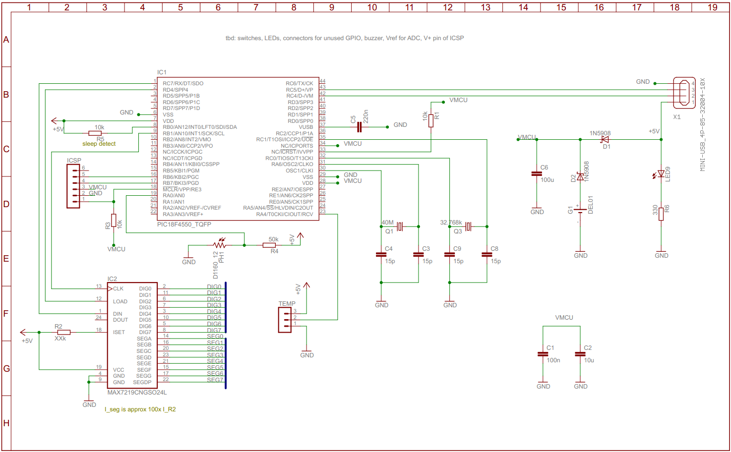

Abend zusammen,
was meint ihr zum angehängten Schaltplan? Da es mein Erster ist, freue
ich mich auch über Kritik was das Zeichnen angeht.
Grundsätzlich soll es 2 Spannungen geben: Hauptversorgung per USB und
die Batterie für den sleep Modus in dem die RTC weiterläuft aber
ansonsten alles "abgeschaltet" ist.
Unsicher bin ich mir noch, wie ich den V+ pin vom ICSP verschalten soll.
Oder einfach floaten lassen?
Wie muss ich die Vref Pins beschalten? Bei diesem PIC kann man auch
intern auf Vdd und Vss schalten, aber ich habe mal gehört man sollte
immer ein Cap dran hängen oder so.
Die Idee mit den Schottkys kommt von meinem Prof, ich bin allerdings
selber noch etwas skeptisch, insbesondere da der MAX7221 ja recht viel
ziehen könnte im Betrieb.
An "TEMP" wird ein externer 1-Wire Temperatursensor angeschlossen
(DS18B20+)
Danke& Gute Nacht
PS.: Nicht über das Package wundern, aufgebaut wird alles auf Lochraster
mit DIP. Aber das ist für den Schaltplan ja erstmal egal.
Gast #2405045
Du verwendest öfters +5V statt VMCU im Schaltplan, zB auch an Pin 7 des
PICs.
Dh diese Sachen werden nur versorgt, wenn Versorgung über USB da ist,
nicht wenn nur Batterieversorgung verhanden ist (ich denke mal G1 soll
eine Knopfzelle sein?). Ich glaube du möchtest überall VMCU verwenden,
ausser ich hab was übersehen (hab mir nicht wirklich Gedanken gemacht).

OP #2405063
@felix: Ah ja danke, das an Pin 7 ist eindeutig falsch. An Vdd soll VMCU
und an den ADC Pin +5V. Deine Interpretation ist richtig :)
@holger: Anfangs wollte ich auch einen externen RTC baustein nehmen,
dessen Stromaufnahme so bei 0.6uA lag.
Der PIC hat laut Datenblatt im worst case 2uA@25°C im sleep modus, daher
die Wahl.
Nur um das klar zu sein: Wenn der USB Stecker abgezogen wird, soll die
MCU und nur die MCU von der Batterie versorgt werden.
Gast #2405104
C8/C9: 15p für den Quarz am Timer1 sind etwas wenig, im Datenblatt
werden 27p empfohlen. Das zieht aber den Quarz, probiert also ggf. 18p
oder 22 p.
Die Beschaltung des ICSP-Steckers entspricht nicht dem
Microchip-Standard: 1 VPP, 2 VDD, 3 GND ...
#2406349
Was sagt denn der eagle-ERC zu deinem Plan? Du hast junctions (grüne
Punkte)
an gnd und vmcu, aber was soll das werden? Die junctions sind nur für
direkte Verbindungen. Wenn du Netze über Distanz verbinden willst, langt
einfach ein Stück net mit dem Namen (label) dran. Noch besser, gerade
über mehrere Seiten hinweg, ist es xref zu nutzen. (CHANGE xref ON).
Allerdings must du dann auch localizer Rahmen verwenden z.B. A4L-LOC aus
der frames.lbr
Es wird dir dann die Seite und die x-y-Koordinate der "Gegenstelle"
angezeigt.
Gast #2406561
@usuru: Die 27pF halte ich für stark übertrieben, aber ich weiss nicht
welches Datenblatt du für den 32kHz Quarz hast. Das dort angegebene CL
beinhaltet auch Eingangs- Ausgangskapazität des µC und die
Leitungskapazität. Bei den meisten 32kHz Quarze ist das CL max. 15pF.
Hatte auch mal Kontakt mit nem nahmhaften Quarzhersteller und bei mir
wurden mit 27pF der drive level des Quarz (meist 1µW) schon
überschritten. Also vorsicht mit zu hohen Kapazitäten am Quarz.
