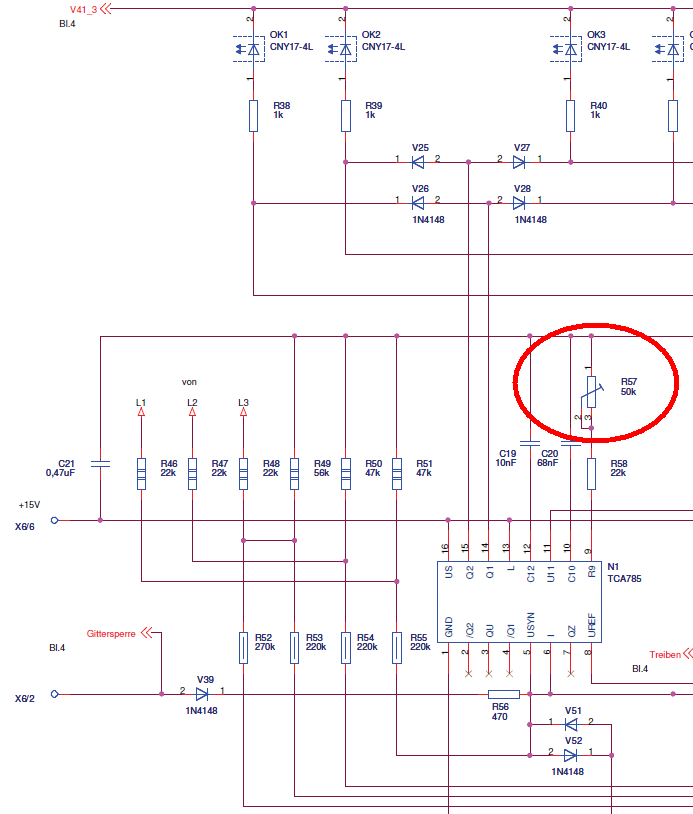

bei unserer Firma werden Phasenanschnitt-IC´s vom Typ TCA785 schon seit
mehr als 20 Jahren eingesetzt. Seit Kurzem ist aufgefallen, daß ein
Potentiometer, mit dem man den Grundzündwinkel beim Prüfen der Platinen
voreingestellt, nun auf ein Mal anders eingestellt werden muß. Die
andere Einstellung ist eindeutig vom IC abhängig. Es scheint sich irgend
etwas im IC geändert zu haben.
Das alte IC hat folgenden Aufdruck:
Infineon  |  TCA785  |  VC413678K19  |  G0713
Potistellung ist ca. 14,7 kOhm
Das neues IC hat folgenden Aufdruck:
Infineon  |  TCA785  |  VC916372K03  |  G0910L
Potistellung ist ca 26 kOhm
Die Datenblätter von 09/94 und 02/05 sind, abgesehen vom Datum,
identisch. Distributor Conrad schrieb, daß der Lieferant keine Änderung
am IC vorgenommen hat.
Hat jemand ähnliche Erfahrungen gemacht, daß sich der TCA785 bei
Lieferungen seit einiger Zeit anders verhalten als früher? Gibt es noch
weitere Auswirkungen abgesehen von der anderen benötigten
Poti-Einstellung?

Das IC erzeugt doch die "Rampe" über eine interne Konstantstromquelle.
Miß mal deren Strom bei beiden IC-Versionene (AFAIR am 68 nF
Kondensator).
> Gibt es noch
> Poti-Einstellung?
Zumindest mir sind da keine aufgefallen.
Die Funktion ist gleich, die Steuerkennlinie auch.
