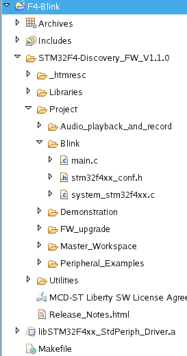

Also ich habe bisher im Ordner "HalloWelt" das Makefile und den Ordner
"Blink" mit (jeweils aus dem Archiv, was ich vorhin hochlud).
von hp-freund (Gast)
So sieht das bei mir aus:
Bei dir steht dann HalloWelt als Projektname wo bei mir F4-Blink steht?
Der Rest muss stimmen damit das Makefile passt.
von Olli (Gast)
Genau so siehts aus, nur dass ich noch 21 Fehler habe und der Pfad zur
und inlusive der \Blink\main.c mit einem roten Kreuz (wegen der Fehler)
versehen ist.

Das Makefile läuft trotzdem problemlos durch.
GPIO_Pin_12 und RCC_AHB1Periph_GPIOD wird also vermisst.
RCC_AHB1Periph_GPIOD  wird in stm32f4xx_rcc.h  und
GPIO_Pin_12           wird in stm32f4xx_gpio.h definiert.
Die befinden sich beide in deiner stm32f4xx_conf.h .
Füge die mal in deine main.c ein.
Ausserdem ist damit dann doch meine lib erforderlich oder Du compilierst
die beiden .c Dateien zu den .h unter $(EXECUTABLE): mit ein.

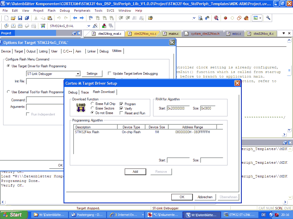

von uli (Gast)
und ja, es ist immer noch OT ;))
Sag mal, Simon, wie zufrieden bist Du denn mit DIESEM deLuxe Radl ?
<neid>
von uli (Gast)
>> Für Jörg B.
sag mal, hast Du das auf Keil inzwischen gängig bekommen ?
so wie ich gelesen habe, braucht es zwingend  uV >= 4.22
und die Installation des Devices Treibers für den ST-Link musste ich
zuerst händisch anstoßen
>> liegt beim Standard install hier:
c:\Keil\ARM\STLink\USBDriver\ST-Link_V2_USBdriver.exe
11,4 M  20.09.2011 10:40
grüßings
uli

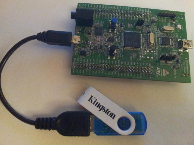

Lieferant für Kabel/Adapter für USB Host Betrieb gesucht.
nach dem Manual (siehe Bild) handelt es sich hier um ein USB micro A
male Kabel nach USB A female.
Bei Reichelt und Amazon zb finde ich nur micro B nach A.
Kennt jemand einen Lieferanten dafür ?
merci vorab.
von Christian B. (christian_b)
@Uli :
Ich habe mir folgendes via Amazon bestellt, ist aber leider noch nicht
da, kann also nix sagen. Aber mein Datenkabel vom Galaxy S2 passt auch.
http://www.amazon.de/gp/product/B006CHDYSK/ref=oh_o00_s00_i00_details

von Uli (Gast)
Danke erstmal
@Harry: das hatte ich auch gesehen, aber da steht explizit microB
@erhardd: autsch, Gewalt ! :)
@Christian B.
dann warte ich noch auf Rückmeldung
S2: meinst Du da dieses ?
Samsung Mikro-USB-Adapter (ET-R205U), z.B. für Samsung Galaxy S2
ciao !

Hab das Kabel heute bekommen und funktioniert wie erwartet !

von Gerhard H (Gast)
ich habe mir auch das STM32F4Discovery besorgt um ein paar Experimente
durchzuführen. Nach ein paar Jahren Arbeit im Embedded-Bereich ist das
aber der erste ARM-Prozessor. Somit bin ich mit den Tools und den
nötigen Prozeduren nicht vertraut.
Daher muss ich hier leider auch mal ein paar (vermutlich triviale)
Fragen zur Arbeit mit dem Board stellen.
Da die Atollic-Version zeitbeschränkt ist und der Tasking-Server sich
tot stellt, habe ich die Keil-IDE (µVision 4.50.0.0) heruntergeladen und
installiert.
Das Übersetzen der Beispielprojekte klappte auch einwandfrei.
Erst wenn ich an das Target ran will, fangen die Probleme an.
Nachdem ich mit Win7 schon am USB-Treiber gescheitert bin, habe ich das
ganze nochmal in einer VmWare mit WinXP probiert.
Dort wird immerhin der Treiber installiert und der ST-Link erkannt.
Wenn ich ein USB-OTG Kabel mit Stick anschließe, erkennt auch das
ST-Link Upgrade tool das Board und ich kann den ST-Link auf die aktuelle
Version bringen.
Allerdings meldet das ST-Link-Utility bei "Target-Connect" nur
 "Cannot connect to the MCU Device!"
Dafür habe ich bisher keine Lösung finden können.
Target-Settings im ST-Link Util sind auf "SWD" gestellt.
Ich vermisse bisher ein wirklich ausführliches "Getting Started", wo
auch wirklich die ersten Schritte drin sind ohne sich alles aus
verschiedenen Quellen rauszusuchen. :(
Kennt jemand eine Checkliste, was exakt zu tun ist, um
- ein Programm zu laden
und dann evtl.
- ein Programm zu debuggen
Außer ein OTG-Kabel anzuschließen habe ich bisher nichts weiter
unternommen.
Ich verwende keinen externen ST-Link sondern nur ein USB-mini-Kabel.
CN3 ist auf ON. Ebenso JP1.
Per Google-Suche konnte ich keine nützlichen Informationen dazu finden.
Scheinbar klappt es bei den meisten einfach out-of-the-box.
Für hilfreiche Hinweise (und wenn es nur die richtigen Suchbegriffe
sind) wäre ich sehr dankbar.
Viele Grüße und frohe Ostern,
Gerhard

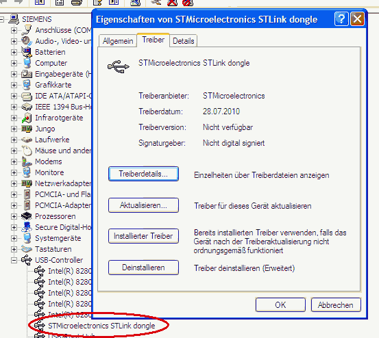

von Fritz (Gast)
Ich habe ein ähnliches Problem mit den IAR-Kickstart Tools gehabt.
Habe im Windows Gerätemanager das ST-Link gefunden aber mit nicht
korrekt konfiguriertem Treiber.
Nachdem ich im Gerätemenager ein Treiberupdate durchgeführt habe ging
alles und der Gerätemanager meldet einen korrekt installierten Treiber.
Vielleicht hilfts.
von Werner B. (wernerausk)
Genau das gibt es hier nicht, so wie im Moment wird es nur durch
Ausführen der EXE.
In KEIL gibt es ein Verzeichnis Driver fur ST_Link
(C:\Keil\ARM\STLink\USBDriver)
Darin befindet sich aber kein Treiber sondern lediglich die
"st-link_v2_usbdriver.exe"

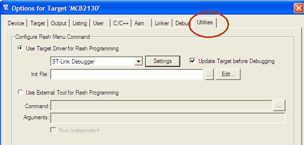

Ich habe hier µVISION 4.50.0.0.
Unter Flash / Configure Flash Tools ...
findet sich DEBUG und UTILITIES.
Darin wird ST-Link angeboten und funktioniert wohl auch.
Man / ich musste es nur vorher manuell einrichten, damit es erschien.
und was zu beweisen war...
Zu früh gefreut, mit µVISION kann ich nicht flashen, obwohl die ST-Link
eingestellt und erkannt ist.
Den von µVISON erzeugten Hex-File kann ich mit der ST-Link Utility
flashen.
Der Debugger in µVISION funzt dann wieder (weiter)
Ist das (noch) normal ?
Daniel S. schrieb:
> Kann es sein, dass ihr die falsche Buchse nehmt? Ich benutze Linux, von
> daher kann ich euch nur bedingt weiterhelfen, aber man flasht nicht über
> die OTG-Buchse.
> D.h. es muss nur ein Mini-USB-Kabel angeschlossen sein an Buchse CN1.
Nein, das dürfte schon die richtige Buchse sein.
An den PC ist das Board mit einem ganz normalen Mini-USB-Kabel an CN1
angeschlossen.
An CN5 hab ich nur einen USB-Stick. Wenn der drin ist, kann ich z.B. mit
dem FW-Update Tool das Board erkennen. Ohne den Stick ging das nicht.
Da kam eine Meldung, dass das Boards nicht im DFU-Mode wäre.
Als Kabel hab ich ein USB-OTG mit USB-Micro-B Stecker. Obwohl OTG ja
eigentlich Typ A sein sollte, scheint das zumindest nicht das Problem zu
sein, da der Updater das Board dann ja erkennt.
Aber gut zu wissen, dass man das nicht braucht um zu flashen!
Spezielle Ports an die VMWare weiterleiten kann/kenne ich nicht.
Ich kann einzelne Geräte an die VMWare "anschließen" und dementsprechend
vom Host abmelden. Mit (fast) allen anderen Geräten klappt das. (Einzige
Ausnahme war bisher ein Diascanner.)

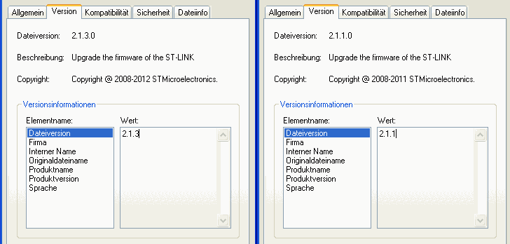

So, jetzt
ohne Gewähr.
Wenn die ST-Link im Bild Euch einen Update vorschlägt,
dann sollt Ihr JA sagen.
Wenn KEIL µVISION 4.50.0.0 das besser wissen will und wiederum updaten
will, dann solltet Ihr NEIN sagen.
... und µVISION flasht über die ST-Link
Tzzz, tzz Aua
UPS,
falsche Bild, diese Version ist gemeint...
in der ST-Link etspricht das Ver. V2J14S0 oder OH
noch'n Bild

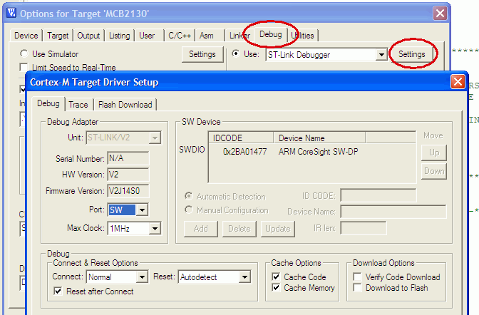

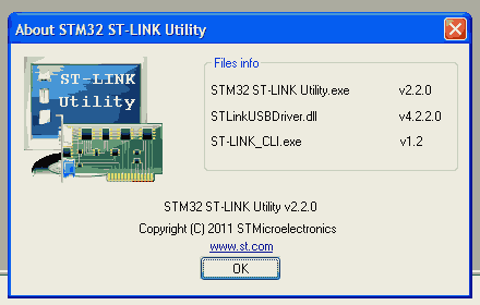

Jetzt bin ich ratlos...
ST-Link Utility und µVISION 4.50.0.0 beurteilen die Notwendigkeit eines
FirmwareUpDates wohl nur nach der Gleichheit der vorhandenen und jeweils
gewünschten FirmWare Version in der ST-Link.
So kann man das Spiel auch beliebig lange und oft wiederholen ...
ST-Link Utiity Ver.2.2.0 wünscht V2J14SO in der ST-Link
µVISION 4.50.0.0 wünscht V2J15SO in der ST-Link
Wenn man das DEMO Projekt des Discovery boards compiliert, flashed und
debugged fällt ein ST-Link (deprecated) auf. > überholt ! ?
Dieser funktioniert wenn in der ST-Link V2J14SO ist.
Sobald man dem von µVISION angeregten / geforderten Update der ST.Link
zustimmt geht das nicht mehr, dann hat man V2J15SO drin und weder
ST-Link (deprecated) noch ST-Link gehen noch. Keil hat es versaut ?
Mit V2J150SO geht es hier nie.
Wenn ich aber ein eigenes Projekt anlege und V2J14SO drin ist, dann is
ST-Link NICHT (deprecated), also nur ST-Link die richtige und
funktionierende Wahl in µVISION und es mekert unf mekert, aber ich sage
dann immer NEIN wenn es alte FirmWare in der ST-Link updaten will, und
es geht.

von Werner (Gast)
@ Uwe, hast schon recht aber die 3-4 Buchstaben in Windows kenne ich.
Der Quereinstieg in LINUX ist mir einfach zu schwerverständlich.
@ Willi, das schaue ich mir gerne an. Und Du hast Recht :0)
@ Alle, es wird doch mit Wasser gekocht.
Wenn man ST-Link mit dem Download von der ST Seite installiert, bekommt
man eine Installation mit einem Updater Ver. 2.11.
Wenn die ST-Link Utility benutzt wird auch diese Installation in
C:\Programme\STMicroelectronics\STM32 ST-LINK Utility\ST-LINK Utility
benutzt.
KEIL liefert in
C:\Keil\ARM\STLink
Einen Updater Ver. 2.13. Und benutzt auch diesen, nicht den bereits und
vor KEIL installierten.
So kann KEIL eure Disvovery in das Nirwana schicken.
im Bild der DonnerKEIL und rechts wie man es bei ST "kauft".
Die auf 32k limitierte Kickstart-IDE hatte ich nicht gefunden.
Ich kannte nur die zeitlich begrenzte Evaluation Version..
Das ist ein morz Klotz, wenn man sich anschaut, wass es da alles kopiert
und installiert wird. Dann ist es aber wie  µVISION, oder ?
Nur es hat garkeine Probleme mit ST-Link V2J14SO oder V2J15SO.
Beides ging ohne, das ich irgendwas einstellen musste.
Ich habe die DEMO in beide Versionen ST-Link gespielt und gedebugged.
Danke.
KEIL macht wohl irgendwas komisch ...
µVISION 4.50 und die ST-Link Utility haben auch keine Probleme mehr mit
V2J14SO und / oder V2J15SO.
Dieser Updater im KEIL Verzeichis geht schon, nur scheinbar nicht falls
µVISION bereits läuft, und µVISION startet ihn ja dummerweise...
Ich habe ihn getarted als ST-Link Utility und µVISION geschlossen waren.
Nu gehts, mal sehen wie lange.
