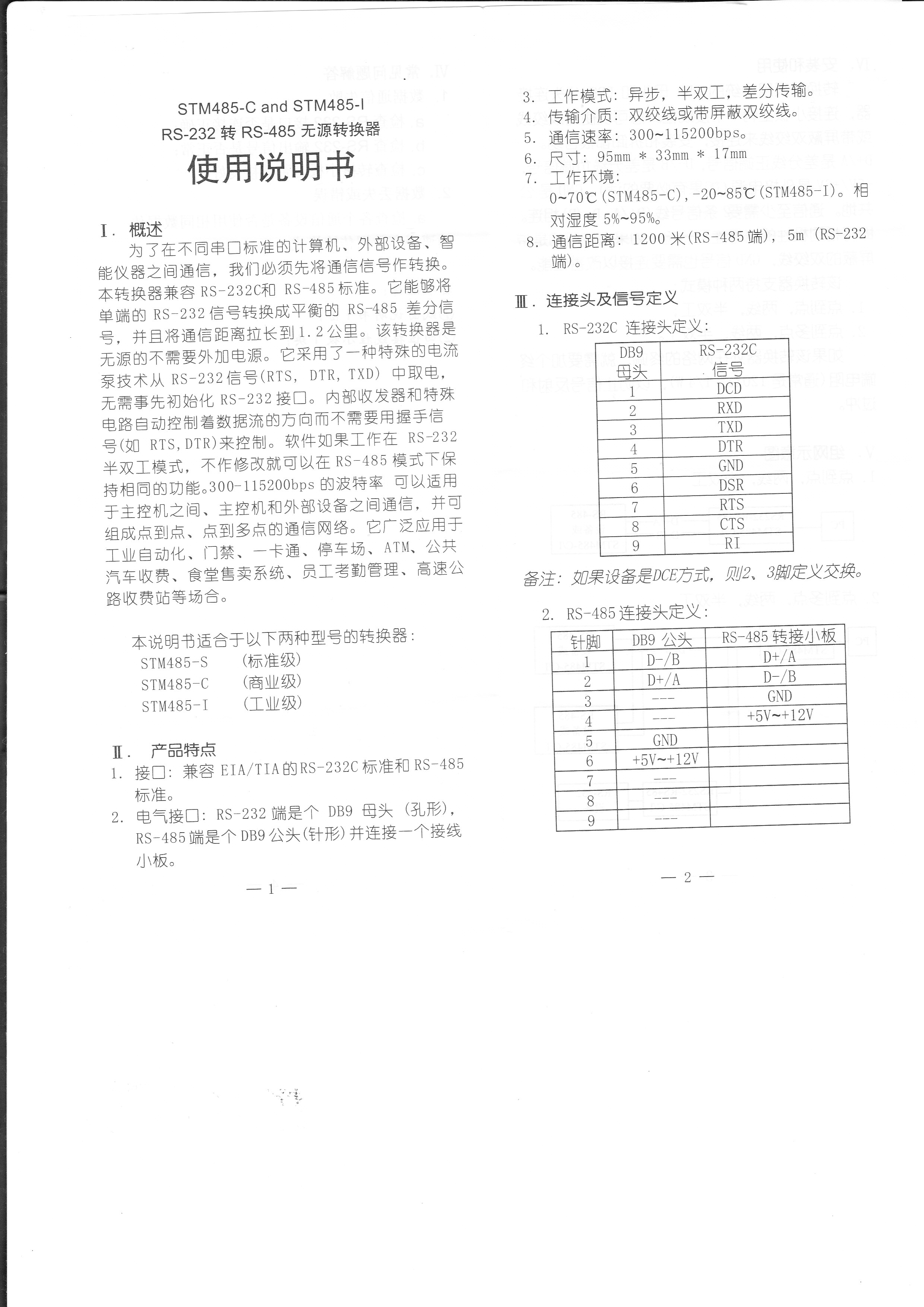

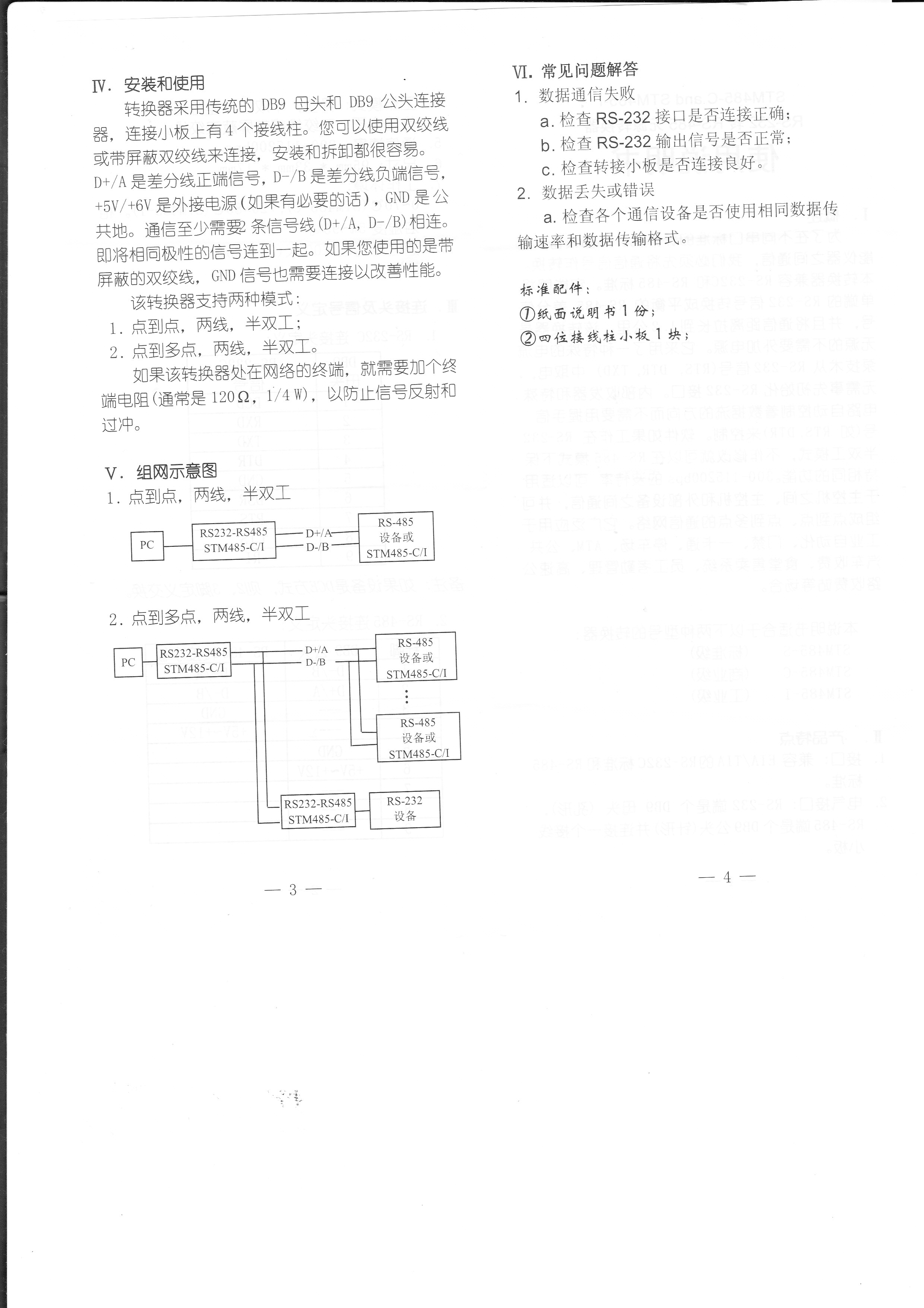

Was steht da wichtiges drin (Ist ein RS232-RS485 Adapter), was muss ich
beim Senden beachten?DTR Leitung nutzen? Ich versteh es leider nicht.
Bin für eine kleine Hilfe dankbar, es würde reichen zu wissen wie ich es
benutzen muss.
Danke!
