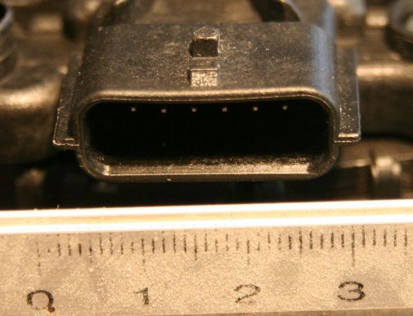

ich suche für ein Projekt Buchse und Stecker aus dem Automobilbereich.
Es sind 6 kontakte und sie sind mittig in der Buchse.
Fotos ist von einem Gaspedal aus einen Renault Twingo
Kann mir jemand einen Hersteller oder gleich einen Shop nennen wo ich
soetws Privat bestellen kann?
mfg
Peter

Könnte schwierig werden. Bei Steckern ist Tyco in der Regel als erste
Adresse mal nicht schlecht, es gibt aber jede Menge andere Hersteller.
Ggf. ist das auch ein kunden- oder herstellerspezifischer Stecker.
Hast Du mal versucht, über Renault den Gegenstecker als Ersatzteil zu
bekommen?

ja, es sind 2 Potis drin.
Ich hatte einen Hinweis im internet gefunden, und das scheint bei diesem
auch so zu sein.
2 Getrennte Potis.
5V Gesamtspannung
1.Poti
0% gas 2V ausgang
100% gas 4V ausgang
2.Poti
0% gas 0.5V ausgang
100% gas 2V ausgang
wobei das 2.Poti eventuell invertiert genutzt wird. also 2V bis 0.5V
