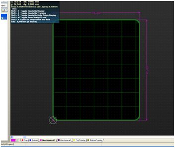

ich habe eine Frage, ich soll eine alte Schaltung erweitern. Das Projekt
wurde mit Protel erstellt, ich hab alles schon nach Summer09 konvertiert
und es funktioniert auch alles. Nur die Platine sieht etwas anders aus
als ich es mit Summer09 gewohnt bin. kann mir vielleicht jemand sagen,
wie ich dieses grüne Raster und den dicken Rand ausschalten kann? auf
welchem Layer liegen die? und kann ich das überhaupt ausschalten, oder
ist das eine "alte" Platineneinstellung von Protel??

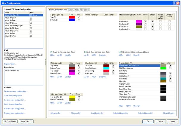

Danke für die Info,
aber ich hab nur zwei Lagen, ich find da nix was ich im
Layer-Stack-manager mit / über pullback einstellen kann.
pullback finde ich nur wenn ich nur wenn ich Internal Planes einfüge,
selbst wenn ich dies mache, und dann den Wert auf 0mm setzte bleibt
alles wie es war ...
Max
Ja, das ist den Platinenrand, der ist erst bei 4 und mehr Lagen wichtig,
denn da ist er die Begrenzung der Lagen.  Kann man ueber die Bezeichnung
"Boardshape" verschieben, neu zeichnen.

> aber das mir dem boardshape hatte ich auch schon ausprobiert.
> bei mir funzt das leider nicht. der grüne rand bleibt :(
Bei mir funktioniert's aber auch. Vielleicht machst du noch irgendwas
anders, ich hab's über "redefine board shape" gemacht und einfach
zeitweilig eine andere Kontur angegeben, bei dieser war die
Plane-Definition dann weg.
Probier mal die Elemente die deine Kontur angeben zu markieren, und
wähle "define board shape from selected primitives".
Ralf

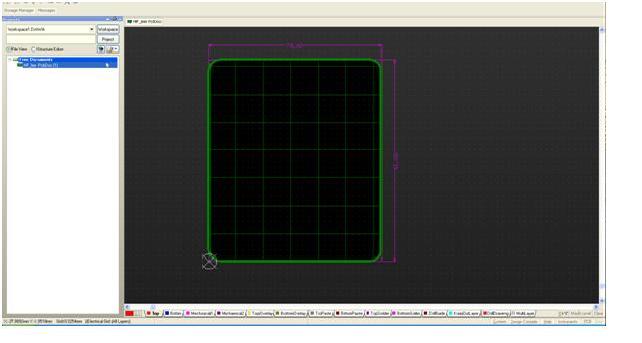

ich hab alles was mit design boardshape zu tun hat schon versucht...
dann muß es wohl an einer einstellung liegen - gibts irgendwo eine
einstellmöglichkeit inder ich mech1 als boardoutline definieren
kann/soll/muß/tun?

> weil ich ursprünglich gedacht hatte es wäre nur 'ne kleinigkeit.
Das IST ne Kleinigkeit, das Zeug per Copy&Paste rüberzuholen. Das
Boardshape in der neuen Datei definierst du durch markieren deiner
Konturlinien und dann durch "Redefine from selected primitives".
Deine Board-Datei hat einfach den Bug, dass eine Plane-Lage vorhanden
ist, die nicht im Layerstack ist. Wie gesagt, das Neudefinieren des
Board-Shapes hat es bei mir getan.

Haha echt ein lustiger Effekt.
Man kann zwar die Elemente über PCB List und Inspektor auf eine andere
Lage verschieben aber trotzdem nicht löschen. Die Eigenschaften kann man
in Inspektor ändern aber nicht löschen COOL.
So was hatte ich noch nie.
Mein Ratschlag, wie Ralf schon sagte alles per CTRL+A CTRL+C neues PCB
CTRL+V
kopieren und einfügen.  In dem PCBDoc ist beim Importieren etwas schief
gegangen, wer weiß was noch alles 'schief' ist.
Oder mit dem ursprunglichen Protel hingehen und den InternalPlane1
löschen.
PS: das Boardoutline wird über den Keepout definiert, den zusätzlich auf
einen MechLayer zu legen hat nur was mit internen Absprachen bzw. mit
dem Platinen Hersteller zu tun. Programmtechnisch ist es der Keepout
Ach das grüne Raster hab ich noch vergessen.
Das ist wohl das Grid in Summer09 einzustellen unter Board Options und
die Farben unter 'L'
In der Version 10 hat sich das geändert, dort kann man beliebig viele
Grids erstellen z.B. auch rund.
Dafür hat man einen Grid Manager, dort kann man Grids anlegen und
einstellen (wo es liegt, wie groß, Farbe,Raster usw.)
