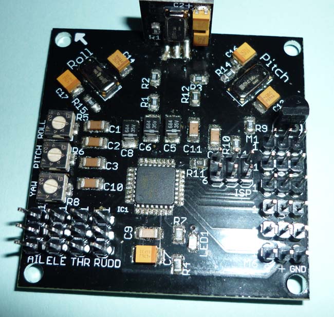

Auf meinem Tisch liegt eine Steuerung für einen Quadrocopter
mit einem AVR ATmega168PA (in SMD) ohne Software von
www.kkmulticopter.com (Version 5.5)
Habe das Teil bei ebay für ca. 40,-€ geschossen
Die Firmware habe ich runter geladen, aber das nützt mir mit meinem
Bascom garnichts. Also schnell Studio4 installiert, aber hier reichen

von Klaus W. (mfgkw)
Wenn du die Firmware schon kompiliert bekommen hast (hex?), brauchst du
das AVRStudio-Zeugs gar nicht.
Mit avrdude und einem Programmer (siehe Tutorial) kannst du dann das
Flashen.
Nebenbei gefällt mir das ganze Studio-Zeugs eh nicht, selbst für selber
schreiben und kompilieren reichen ein paar Kommandozeilenbefehle aus.
Das ist vielleicht ohne Englischkenntnisse auch leichter zu bewältigen.

von MWS (Gast)
Rolf Hegewald schrieb:
> Als Versuch habe ich ein kleines Basic-Progr. für einen
> Tiny 2313 geschrieben.
> Schiebe ich die als .bas Datei rüber, klappt alles.
> Versuche ich es als .hex Datei kommt Error.
So funktioniert das nicht, Bascom erzeugt zwar auf Wunsch eine
.hex-Datei, aber nur zum Zweck, daß diese mit anderer Programmer-HW/SW
geflasht werden kann. Zum Flashen per Bascom wird eine .bin erzeugt, der
in Bascom integrierte Programmer kann selber kein .hex flashen.

von Martin (Gast)
Hexfiles kannst du z.B. mit dem myAVR ProgTool über ISP in deinen
Prozessor flashen.

von Rolf H. (flash01)
Hurra... die ersten Steuerimpulse sind an den 4 Motorpins
des Quadrocopters am Skop sichtbar, und beim Bewegen der Steuerknüppel
AIL = Roll
ELE = Nick
THR = Pitch (Gaskurve)
und RUDD = Gyro (Hecksteuerung
stellen sich Impulsverjüngung bzw. Verbreiterung ein.
So ein Modul soll in etwa > 100,-€ kosten!
Man darf dabei nicht die Zeit und Eure Hilfe sehen, die man
da hinein steckt.
Jetzt kann es richtig zur Sache gehen.
Hallo Leute,
als Anlage ein Photo von dem Modul.
Als AVR sitzt ein ATmega 168P drauf
Sein Flash-Speicher = 16384 Byte,  EEPROM =512 Byte,
läuft mit interner Taktfrequenz von 1MHz.
Grüße
