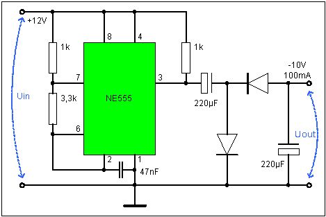

Hast du einen Pin am µC frei? Kann der ein bisschen Strom treiben, so
10mA sink und source? Lass den Pin toggeln und probier mal ne
Ladungspumpe:
_______
       |   C1       D1
Portpin|---||---*--|>|--*----(GND)
µC     |        |       |
       |        |       =C2
       |        |   D2  |
_______|        +--|<|--*----(Vneg)
Die Werte für die Kapazitäten müssen natürlich zur Frequenz passen.
Kein allzu niedriger ESR für die Kondensatoren, da sonst die Versorgung
des µC verseucht wird. Gut wären vllt. kleine Elkos aus der Bastelkiste,
so 1µ. Wenn du die Ströme Abschätzen kannst und meinst es ist zuviel,
dann noch ein Serienwiderstand vor den Portpin.
mfg mf

Die Ladungspumpe is ansich recht einfach:
Portpin High -> C1 wird aufgeladen, D1 leitet, D2 sperrt
Portpin Low  -> C1 behält seine Spannung, das Negative Ende ist aber
jetzt unterhalb von GND, D1 sperrt, D2 leitet, C2 wird aufgeladen
...und von vorn das Ganze...

>für die Kontrasteinstellung des "LCD 161A" von Reichelt
>http://www.reichelt.de/index.html?ACTION=3;ARTICLE...
>brauche ich eine Spannung von -5V bis +5V.
Laut Datenblatt benötigt das Display keine negative
Kontrastspannung. Wenn die Anzeige nur flau ist könnte
das auch daran liegen das du das Display komplett löschst
und dann was schreibst. Wenn man das schnell genug macht
sieht es so aus als wenn der Kontrast nicht reicht.

von MaWin (Gast)
> für die Kontrasteinstellung des "LCD 161A" von Reichelt*
Nein.
Da ist ein stinknormaler KS0066/KS0076 drin.
Der wird sich verhalten wie alle anderen auch.
Laut Datenblatt könnte an VO eine Spannung von +1..-0.6V nötig sein, je
nach dem, ob als Versorgungsspannung 4.5V oder 5.5V vorliegen.
Aber ziemlich sicher funktioniert ein einfaches 10k Trimmpoti zwischen
VCC und GND und der Schleifer kommt an VO, denn es ist kein extended
temperatur display, und wenn die Betriebsspannung geregelt ist, kommen
nicht bloss 4.5V an.

Wie kommst du darauf? Aus dem Datenblatt ergibt sich bei 5V
-0,3V...5,3V. Da reicht die normale Kombination VCC-10k Widerstand-10k
Einstellregler-GND mit Abgriff an Kontrast aus.

Dieser Wertebereich steht bei
ABSOLUTE MAXIMUM RATINGS
Wenn Du eine Spannung ausserhalb von diesem Bereich anlegst, kannst Du
das LCD dadurch dauerhaft beschädigen.
von Kurt (Gast)
Genau, -0.3 V  bis VDD +0.3 V ist das, was du an den
Kontrast-Pin anlegen DARFST.
Bei VDD = 5 V sind es meist etwa 0,5 V für optimalen
Kontrast. Abhängig von VDD und der Temperatur.
Daher das übliche Poti zwischen GND und VDD.
