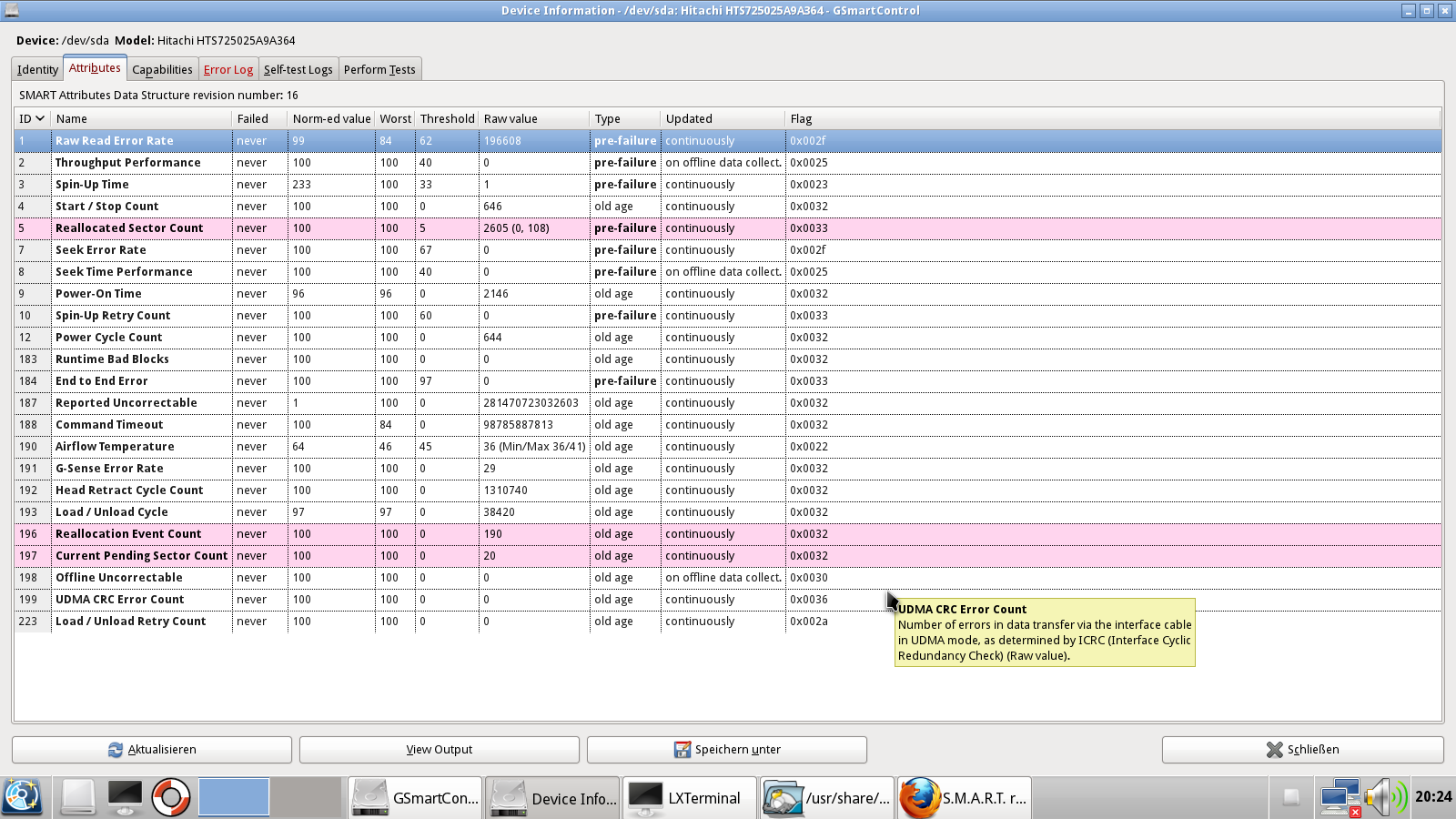

Windows 7 funzt nicht mehr. Anstatt des Anmeldebildschirms erscheint nur
noch ein blauer Bildschirm mit Mauszeiger.
System wurde von einer Live-CD "Parted Magic 6.7" aus gestartet, um die
Hardware in weiterer Folge zu Testen.
Der Verdacht, dass es sich um einen Festplattenfehler handeln muss, hat
sich beststätigt.
Somit meine Frage: KANN MAN DIE DATEN NOCH IRGENDWIE RETTEN!? Oder ist
die Festplatte irreparabel?
kann man so nicht sagen.
Kauf dir eine neue, dann versucht du von der Festplatte eine Kopie zu
machen( clonen). Dann weisst du was zu retten war.
Umso länger du die Festplatte jetzt laufen lässs, umso höher ist die
Wahrscheinlichkeit das noch mehr kaputt geht.
hab grad die methode mit dem Image probiert.
Es kam folgende Meldung:
DEFEKTE Festplatte
        V
        V
        V
Disk /dev/sda: 250.1 GB, 250059350016 bytes
255 heads, 63 sectors/track, 30401 cylinders, total 488397168 sectors
Units = sectors of 1 * 512 = 512 bytes
Sector size (logical/physical): 512 bytes / 512 bytes
I/O size (minimum/optimal): 512 bytes / 512 bytes
Disk identifier: 0x00000000
Disk /dev/sda doesn't contain a valid partition table <<<<<<<<<<<<<<<<<
EXTERNE Festplatte
        V
        V
        V
Disk /dev/sdb: 500.1 GB, 500107862016 bytes
255 heads, 63 sectors/track, 60801 cylinders, total 976773168 sectors
Disk identifier: 0xc838231a
   Device Boot      Start         End      Blocks   Id  System
/dev/sdb1              63   976768064   488384001    7  HPFS/NTFS/exFAT
Sicherung mit aktueller Clonezilla-Live-CD auf externe Plattte versuchen
solange die HD noch lesbar ist. Falls das komplette Image micht zustande
kommt, kannst du notfalls auch die schäbigen Reste einzeln sichern. Das
dauert aber wesentlich länger. Erst dann würde ich weitere Experimente
machen. Oder gleich zu Ontrac ?
